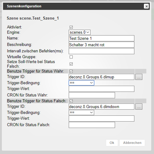

      Ich bin gerade dabei meine Phoscon Szenen in ioBroker nachzubauen, es soll als Übung dienen für die späteren Shellys. Eine Musterszene ist aufgebaut, zwei IKEA Lampen sollen mit dem Dimm-Schalter ein- bzwausgeschaltet werden. Ich weiß nicht wie ich den Schalter als Trigger setzen soll.

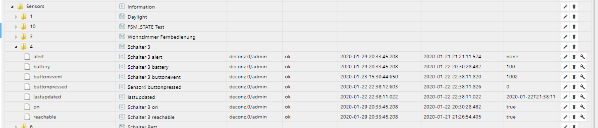

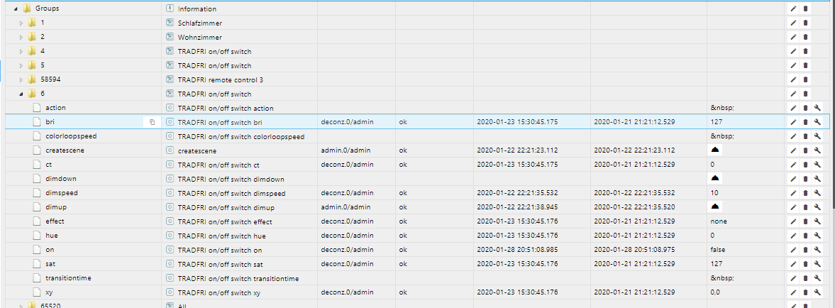

      Der Schalter (Schalter 3) erscheint mir bei dekonz zwei mal, bei Groups und bei Sensors. Welches soll ich nehmen und welche Werte soll ich beim Trigger setzen
        Es macht auf jeden Fall sinn die Aktion über den "Sensor" Pfad auszulösen. Aus meiner Sicht ist dabei der Datenpunkt "buttonpressed" der Datenpunkt der Wahl.
        Diesen kannst du per
        on ({id: "deconz.0.Sensors.4.buttonpressed", change: "gt"} , function(obj) {
          if (obj.state.val == 1001) then {}
          if (obj.state.val == 1002) then {}
        abfragen.
        Falls du das in Blockly machen willst: Der Trigger geht auf "ist grösser als letztes". Je nach dem welchen Knopf du wie gedrückt hast ändert sich der buttonpressed Datenpunkt kurz auf einen Wert (1001, 1002,1003, 2001, 2002, 2003 ...)

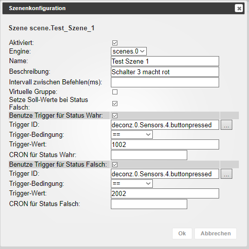

          Danke Asgothian, ich habe es lösen können:
