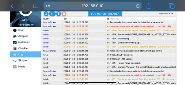

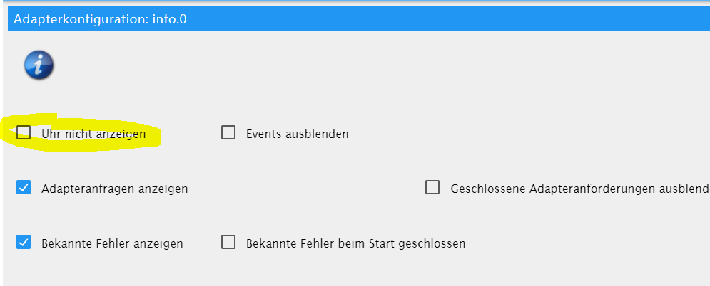

      ich habe gestern mal mittels des Info-Adapters in der Info-Ansicht diese aus meiner Sicht etwas unschöne Analoguhr deaktivieren wollen. Sollte ja eigentlich durch Entfernen des Hakens funktionieren. Hat es aber nicht. Stattdessen habe ich entsprechende Fehlermeldungen im Log erhalten.
      Da ich den Info-Adapter ansonsten nicht großartig benötige (mir genügt da die Standard-Info-Anzeige), habe ich ihn erst mal wieder deinstalliert. Aber ist der Fehler bekannt oder ist es ein singuläres Problem?

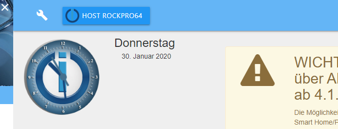

            Bei mir ist der Haken auch sein Anfang an raus und die Uhr wird dennoch angezeigt. Habe aber keine Fehlermeldungen des info-Adapters.

              Bei mir ist die Uhr weg. Welche Version vom Adapter ?

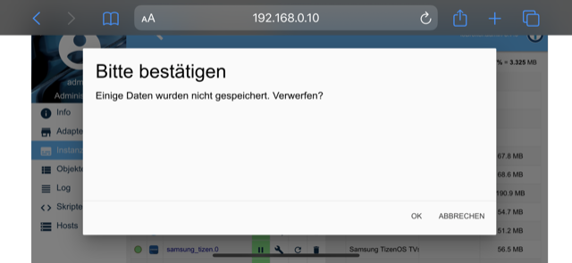

                    Hab den Adapter jetzt doch noch mal schnell über mein iPhone installiert. Das mit dem Ausblenden der Uhr und den Events scheint jetzt zu funktionieren. Allerdings gibt es immer eine etwas seltsame Meldung, wenn ich einen der beiden Haken setze oder entferne.
                    Und ich erhalte regelmäßig Fehlermeldungen im Log, dass der Adapter gestoppt wurde. Diese scheinen aber nichts damit zu tun zu haben, ob Uhr und Events angezeigt werden, oder nicht.

                      @sigi234 Cache ist gelöscht, Uhr noch da.
