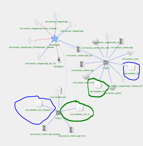

      Hallo, ich bekomme seit einigen Tagen keine Werte von den beiden rot markierten Weather Sensoren. Lt. Map und Objektansicht sind sie verbunden. Was kann man denn tun damit sie pushen. Kann man das manuell anstoßen?

        • Welche Adapter Version nutzt du ?
        • Über welche Hardware (stick) gehen sie ?
        Anstossen kann man die Sensoren dadurch das man
        • das Netz für neue Geräte öffnet (notwendig bei Adapter 0.11.x oder älter)
        • den Knopf am Sensor der auch fuer das Pairing benutzt wird kurz drückt um ein Update auszulösen.
          Ist damit das Pairing gemeint?

              Es ist tatsächlich so, das sich die Sensoren im Pairingmodus melden wenn man die Taste drückt. Allerdings können die Werte nicht aufgelöst werden. Das ist aber nur bei zwei von vier Sensoren den Fall.
