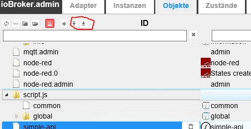

      ich wollte jetzt die über den Objektbaum exportierten Scripte wieder importieren. Der Export hatte funktioniert, in der json-Datei steht die gewünschte Struktur drin. Aber beim Import passiert irgendwie gar nichts… :?: Der Import der Javascript-Variablen hat funktioniert, aber bei den Scripten tut sich nichts. Gibt's da noch einen Bug oder mach ich was falsch?

        Mich würde mal interessieren, wie "sript.js" da bei Dir reinkommt. Hast Du das selber angelegt? Bei mir werden die Skripte nicht gesichert, nur die Werte.

          Hast Du "Zeige Systemobjekte" aktiviert? Oben links der rote Knopf (5. von links).
