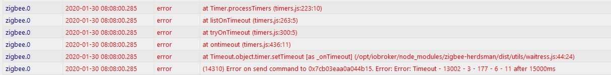

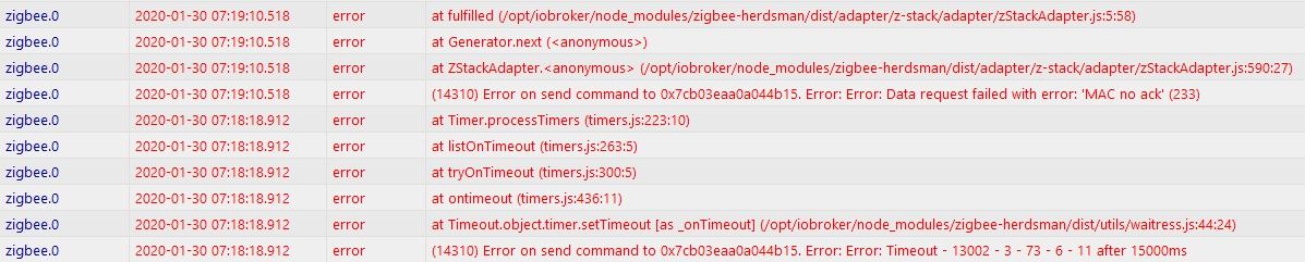

      Grüße Gemeinde,
      habe mit Zigbee Adapter Version 1.0.1 und einem CC1352P-2 folgende Schönheitsfehler im Log. Geräte funktionieren aber reibungslos.
      erstens:
      zweitens:
      Beide Meldungen kommen über den Tag verteilt zu unterschiedlichen Zeiten.

        Diese Meldungen deuten darauf hin das das Gerät mit der Adresse 0x7cb03eaa0a044b nicht gut funktioniert. Der Adapter weist darauf hin das eine vom gerät erwartete Antwort nicht an kommt.
        Im einen Fall (Error: Timeout) ist das auf dem Applications-Level, Es wurde ein Befehl gesandt und darauf gewartet das das Endgerät die Ausführung des Befehls bestätigt hat.
        Im anderen Fall (Error: MAC no ack) ist es auf Protokoll-Level, sprich es kam vom Gerät auch auf die Frage "gibt es ein gerät mit dieser Addresse" keine Bestätigung.
        Du hast also ein Gerät dessen Funkverbindung nur in einer Richtung funktioniert.

          Neu pairen könnten also die Probleme beheben?
          Oder eher die Qualität des Netzwerkes verbessern?
          • Asgothian
            Asgothian Developer @TheFoX last edited by
            @TheFoX sagte in Fehler im Log Zigbee 1.0.1 - CC1352P-2:
            Das.
            Störquellen identifizieren und beseitigen
