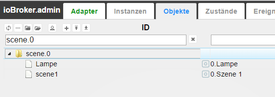

                          Hmm, nach etlichen Versuchen wird plötzlich die Webseite angezeigt. Ich kann was eingeben - aber es funktioniert dann nicht.
                          In den Objecten scheint nicht alles angelegt zu werden:

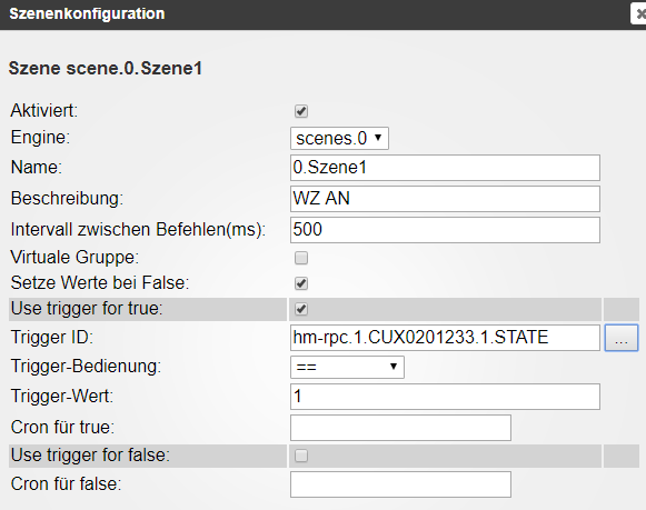

                              vielen Dank. Jetzt habe ich den Reiter. Funktioniert leider dennoch nicht - trotzt etlicher Tests und Studium der Beschreibung.

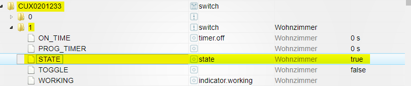

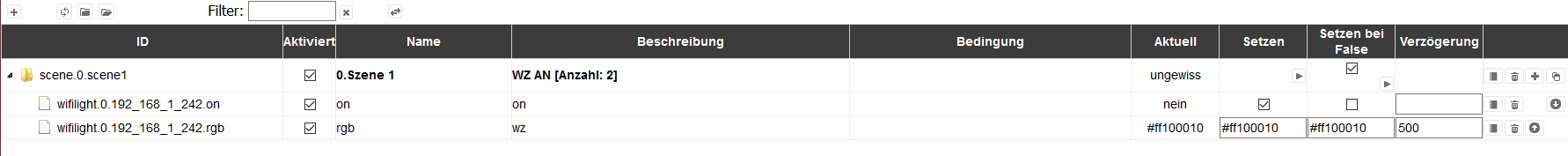

                              Ich hab's so verstanden, dass die Szene startet, wenn ein Datenpunkt entsprechend der Vorgabe passt.
                              Nur interessiert sich der SzeneAdapter nicht für meine Datenpunkte. Siehe Grafiken.
                              Ich benutze hier ein CuxD Gerät zum Triggern. Im Object-Reiter wird der Status immer schön brav angezeigt, wenn ich diesen ändere (FernBedienung oder Vis).

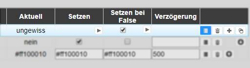

                              Habe meiner Meinung nach alle Varianten mit "Use trigger for [false|true] probiert: Also true gesetzt, false leer gelassen. Dann false mal auf 0, dann mal auf 1 usw.
                              __Mein Ziel sollte in diesem kleinen Test: Bei Ein einer Lampe ebenso eine RGB Leiste ein + bestimmte Farbe.
                              Bei Aus dann auch LED aus.__
                              ` > scenes.0 2017-08-31 19:32:44.750 debug checkTrigger: hm-rpc.1.CUX0201233.1.STATE(false) == 1
                              scenes.0 2017-08-31 19:32:44.750 debug inMem message hm-rpc.1.CUX0201233.1.STATE hm-rpc.1.CUX0201233.1.STATE
                              HIER AUSGESCHALTET
                              scenes.0 2017-08-31 19:32:29.347 debug checkTrigger: hm-rpc.1.CUX0201233.1.STATE(true) == 1
                              scenes.0 2017-08-31 19:32:29.347 debug inMem message hm-rpc.1.CUX0201233.1.STATE hm-rpc.1.CUX0201233.1.STATE
                              HIER EINGESCHALTET
                              scenes.0 2017-08-31 19:32:20.752 debug inMem message scene.* scene.0.Szene1 val=true, ack=true, ts=1504200740746, q=0, from=system.adapter.scenes.0, lc=1504200395607
                              scenes.0 2017-08-31 19:32:20.542 debug initScenes: subscribe on hm-rpc.1.CUX0201233.1.STATE
                              scenes.0 2017-08-31 19:32:20.542 debug initScenes: subscribe on wifilight.0.192_168_1_242.rgb
                              scenes.0 2017-08-31 19:32:20.542 debug initScenes: subscribe on wifilight.0.192_168_1_242.on
                              scenes.0 2017-08-31 19:32:20.513 info restartAdapter `
