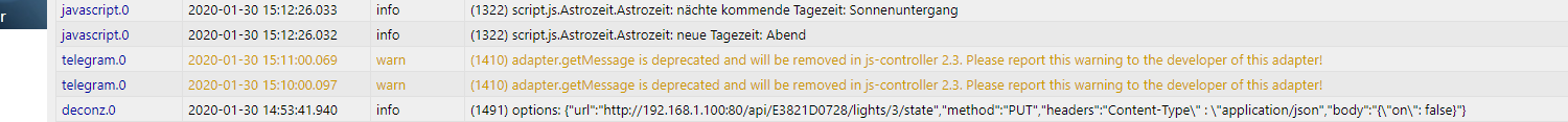

      Moin Kollegen, ☝
      seit neuestem tritt immer wieder diese Warnmeldung vom telegram Adapter im Log auf.
      Hat jemand eine Ahnung wo da der Fehler liegt ? 😀

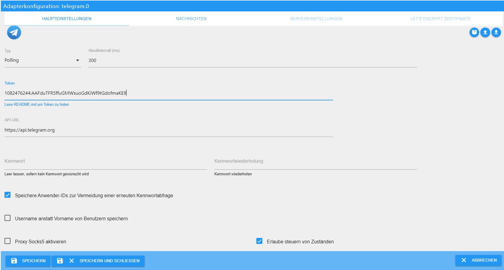

                              Stephiobroker last edited by
                              Falls es denn mal ein ernst gemeinter Vorschlag war, wäre hier der Screenshot. Eingeben ist nur das geheime Token.
                              MartinK. sigi234 2 Replies Last reply Reply Quote 0
                              • MartinK.
                                MartinK. @Stephiobroker last edited by
                                @Stephiobroker kein Passwort??

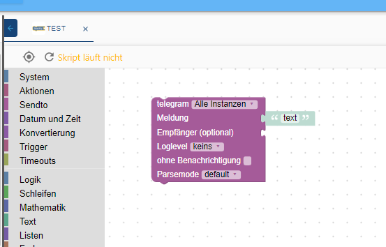

                                    • Bot über den BotFather erstellt
                                    • token in die Konfigurationsseite beim iobroker kopiert
                                    • Passwort erstmal leer gelassen
                                    => Adapter wird mit einer gelben Ampel angezeigt. Wenn ich ein kleines blockly Script erstelle, um einen Test Text an den Bot zu senden, passiert nichts. Keine Fehlermeldung im Log, aber der Text kommt auch nicht in telegram an. Andersrum kann ich in den Objekten von telegram unter telegram.0.communicate.response einen Testtext eintragen. Dieser erschient aber nicht in telegram im chat des Bots. Im telegram Adapter ist das Feld "Benutzer" leer. Ich kann scheinbar auch keinen anlegen. Ist dies korrekt?
                                    Ok, also den Teil mit dem Passwort probiert
                                    In der Github Anleitung steht "To start a conversation with your bot you need to authenticate user with "/password phrase". (...) So open a new conversation with your generated Bot in Telegram and then you need to enter the passwort as first command."
                                    => Wenn ich in telegram an den Bot etwas sende werde ich nicht nach einem Passwort gefragt. Ich kann /password 123 oder dergleichen eingeben, bekomme aber keine Fehlermeldung, wenn das Passwort nicht dem im iobroker Adapter hinterlegten Passwort entspricht.
                                    Es mag an mir liegen, aber vielleicht könnte man die Beschreibung für Benutzter anpassen, die einfach nur über ein blockly Skript Text an den Bot senden wollen ohne Javascript direkt zu nutzen.
                                    Gibt es noch etwas was man probieren könnte?
                                    (der Token ist natürlich nicht echt)
