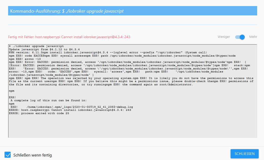

      Beim Update des JavaScript Adapters von @4.1.12 to @4.3.4 erhalte ich den folgenden Fehler. Es scheinen die Rechte des Verzeichnis zu fehlen. Hat jemand einen guten Ratschlag wie man hier am besten vorgeht? Danke
      EACCES: permission denied, access '/opt/iobroker/node_modules/iobroker.javascript/node_modules/@types/node'npm ERR!

        Vielleicht hilft das hier weiter ? 🙂
        Bei Fehlern:
        Wenn bei der Linux-Installation Fehler wegen fehlender Zugriffsrechte auftreten, am besten den Installation-Fixer nutzen und die Installation wiederholen.
        curl -sL https://iobroker.net/fix.sh | bash -
        Falls es auch danach noch Fehler gibt, bitte die Installation erneut mittels sudo -H -u iobroker npm install iobroker.js-controller versuchen. .

            Kann man den Installation-Fixer bedenkenlos drüber laufen lassen? Was passiert eig. beim fixen? 🙂

              @FabianFranz Es werden alle benötigten Rechte für den ioBroker wieder neu festgelegt in der Datei iobroker in dem Verzeichnis /etc/sudoers.d 🙂
                FabianFranz last edited by
                @MartinK Perferkt, danke der Fixer hats gerichtet. 🙂
