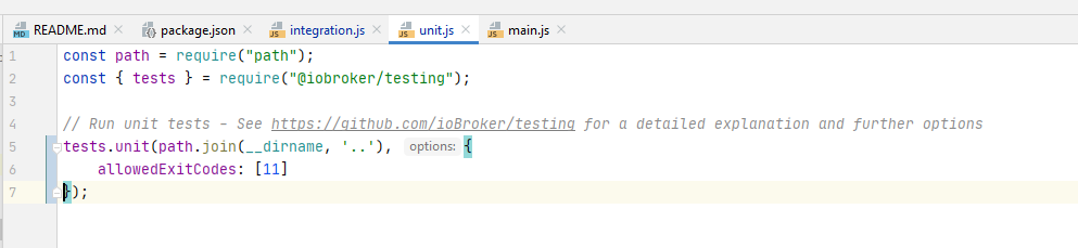

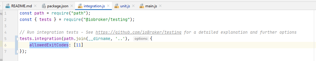

                Sowohl in der Integration.js als auch in der unit.js habe den exitcode explizit erlaubt. Das hat ja auch eine ganze Zeit lang problemlos funktioniert.
                Kann da bitte noch einmal jemand drüber gucken und mir einen Tipp geben? Ich stehe gerade echt auf dem Schlauch.
                Vielen Dank im Voraus und viele Grüße
                Grizzelbee

                      @Grizzelbee Ehrliche Antwort: Lass den Unit-Test weg, also nicht npm run test:unit als Teil des Testings ausführen.
                      Das Problem ist folgendes: deine on("ready")-Methode ruft eine Funktion mit callback auf, und darin wird der Prozess beendet (terminate aufgerufen). In Unit-Tests wird ein beendeter Prozess über Errors abgebildet, das geht im vorliegenden Fall einfach nicht sauber, weil der Error erst nach dem durchgelaufenen Test aufschlägt.
                      Grizzelbee 1 Reply Last reply Reply Quote 0

                        Herzlichen Dank für deine Mühe und vor allem die ausführliche Anrtwort - sie hat mich in die Lage versetzt die Lösung zu finden, die ich jetzt implementiert habe:
                        Da es mir nicht richtig behagt die Unittests einfach zu entsorgen (ich möchte die ja schon noch implementieren) und Du gesagt hast, das das eigentliche Problem die Callback in der main() ist (die ich allerdings nicht als solche erkenne) habe ich jetzt die
                        Prüfung der Config, die ja das terminate auslöst aus der main() herausgenommen und in die on(Ready) verlagert.
                        Das bestätigt deine Aussage und die Tests funktierien. 🙂
