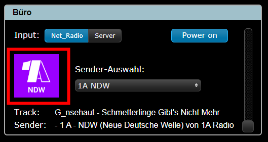

      habe o.g. Adapter installiert.
      Hierbei wird wenn der Lautsprecher aus ist, das Yamaha-Symbol angezeigt.
      Der DP "...albumart_url" ist dann leer.
      Wenn ich hier einen Sender einstelle dann wird folgende url angezeigt und das Sender-Bild erscheint:
      url im DP dann: http://192.168.xxx.xxx/YamahaRemoteControl/AlbumART/AlbumART2543.png

      Nun zum Problem:
      Auf meinem Testsystem (win 10 mit node 10.17 und js-controller 2.2.8 werden die Bilder nicht angezeigt.
      Fazit:
      Auf meinem "alten" System was ich auf js 2... upgedatet habe werden die Bilder weiterhin angezeigt.
      Auf meinem "neuen" System; Win-Installer von Stabilo.. (neueste Version seit Anfang der Woche) werden die

      • bahnuhr
        So, habe den Adapter upgedatet auf nun 0.1.3.
        Jetzt werden die Bilder wieder angezeigt.

                            foxthefox Developer @bahnuhr last edited by
                            @bahnuhr
                            Dann ist es wenigstens nicht die Schnittstelle zu Yamaha selbst.
                            Beim erstellen des widgets hab ich mich damals schon schwer getan, das zu verbiegen. Die Fehlersuche dürfte schwierig werden.
                            Hmm. evtl. hat sich auch etwas in vis geändert.
                            Kannst du die Konsole im Browser mal beobachten, ob dort etwas zu der Albumart steht?

                                foxthefox Developer last edited by
                                ja der Datenpunkt hat sich geändert, war ein pull request in Version 0.1.2
                                Du hast recht, ggf. geht dann jetzt das nächste widget auch nicht.
                                Ich glaube die Bilderanzeige ist nur wegen des Neustarts des Adapters, also bitte weiter beobachten
