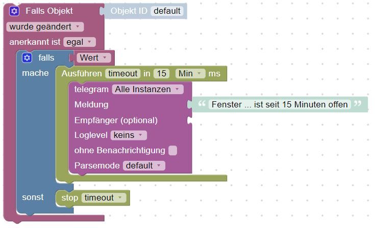

      Hallo Community,
      ich bin noch relativ neu, was den IOBroker angeht und hab leider so gar keine Ahnung bzgl. Programmierung. Ich habe auch die Suchfunktion schon mal bemüht, aber so richtig was passendes gefunden habe ich noch nicht.
      So, jetzt aber zu meinem Problem:
      Ich hab einen Sack voll Fenstersensoren von Aqara in der Wohnung verteilt und würde gerne eine Nachricht (Telegram) kriegen, wenn diese länger als ca. 15min offen sind. Als zweiten Schritt vllt noch abhängig vom Datum und/oder Aussentemperatur, weil ja im Sommer die Fenster gerne offen bleiben dürfen 😁
      Schön wäre auch, wenn es nur eine Sammelmeldung gäbe und nicht eine Nachricht pro Fenster..
      Ich habe mich in den letzten Tagen mal mit Blockly versucht. Verzweifel da aber regelmäßig, da ich zwar den Timer auslösen, aber nie vernünftig und zuverlässig zurücksetzen kann..
      Vllt. kann mir da ja jemand mit nem Beispiel helfen..
      vielen Dank schon mal,
      Grüße Markus
        arteck Developer Most Active @BrokerMugel last edited by arteck
        @BrokerMugel zeigmal deinen Blockly und wir scheun ob man den ausbauen kann
          Halo arteck,
          hier mal mein aktuelles Blockly:
          davon hab ich aktuell halt von jedem Fenster eines, allerdings scheint es nicht wirklich zuverlässig zu funktionieren.. ich krieg immer wieder mal Meldungen, obwohl das Fenster längst geschlossen ist.
          H paul53 2 Replies Last reply Reply Quote 0

            stop timeout muss vor den Ausführen Block
            und der falls / mache Block in den Ausführen Block unter den telegram Block

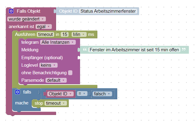

              Der Timer wird auch gestartet, wenn das Fenster schließt und nie gestoppt, weil die konstante ID nie false wird. Besser so:

                BrokerMugel @HeliosFan last edited by
                @HeliosFan scheint nicht ganz so einfach, ich krieg trotzdem noch ne meldung nach dem Schließen..
                  BrokerMugel @paul53 last edited by
                  @paul53 das schaut gut aus.. allerdings finde ich den Baustein mit dem "falls/mache/sonst" bei mir nicht..
                  haltet mich nicht für blöd, aber der taucht bei mir nicht auf.. 😞
                        @paul53 so funktionierts!! Super, danke dir! 👍

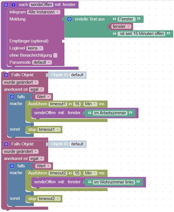

                        Gibt´s denn eine Möglichkeit, die einzelnen Fenstermeldungen zusammen zu fassen?
                          paul53 @BrokerMugel last edited by paul53
                          @BrokerMugel sagte:
                          Beispiel mit 2 Fenstern:

                              rnbprofi @paul53 last edited by
                              @paul53 sagte in Hilfe: Fenstermeldungen (Telegram):
                              @BrokerMugel sagte:
                              ich habe den Blockly nachgebaut und angepasst, aber finde "mit: fenster" nach dem sendeOffen nicht und "fenster" bei dem zu erstellenden Text für Telegram.
                              Hat jemand einen Tipp?
                              Danke!!
