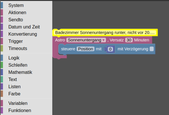

      Moin allerseits. Ich bin ein absoluter Neuling in Sachen ioBroker und Blockly und brauche mal Hilfe. Ich möchte einen Rollladen so steuern, dass er 30 Minuten nach Sonnenuntergang runterfährt, aber frühestens um 20.15. Den ersten Teil habe ich hinbekommen, da bin ich auch mächtig stolz drauf. Aber bei dem Teil „frühestens um 20.15 Uhr“ komme ich nicht weiter. Ich würde mich freuen, wenn mir jemand helfen würde. Für Euch ist das sicherlich ein Klacks 😉
      Danke schon mal 🙂

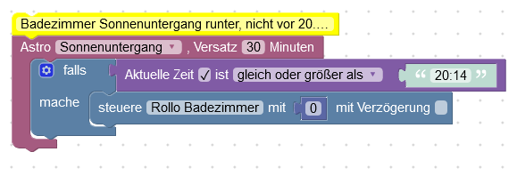

                Also, ich komme nicht klar. Der Rollladen ist jetzt gar nicht runtergefahren. Ich sage euch mal wie ich das Script verstehe, das ich versucht habe zu schreiben:
                Der Trigger löst zum Sonnenuntergang aus, mit 30 Minuten Verzögerung. Da er aber die Bedingung >= 20.14 Uhr hat, wartet er bis der Sonnenuntergang +30 Minuten um oder nach 20.14 Uhr liegt. Dann soll der Rollladen auf 0% fahren.
                Vielleicht kann mir jemand erklären was da bei mir gedanklich falsch läuft 🙂

                  Homoran Global Moderator Administrators @Crazy32 last edited by
                  @Crazy32 sagte in Rolladen zum Sonnenuntergang, frühestens 20.15 Uhr:
                  Wenn du meinst zum (Sonnenuntergang+30) dann ja
                  ja!
                  nein
                  Hier prüft er nur noch ob bei (Sonnenuntergang +30) die Zeit schon >20.14 ist
                  Wie ich sagte:
                  @Homoran sagte in Rolladen zum Sonnenuntergang, frühestens 20.15 Uhr:
                  damit schaffst du dir das nächste Problem, dass der Rolladen nicht runterfährt wenn der Sonnenuntergang+30 vor 20:15 liegt.
                  Wenn du um 20:15 runterfahren willst obwohl der (Sonnenuntergang+30) bereits um sit, musst du nochmal so ein Konstrukt erzeugen, diesmal mit CRON als Trigger um 15 20 * * *
                  Danach:falls aktuelle Zeit ist > Sonnenuntergang DANN Rolladen Level = 0

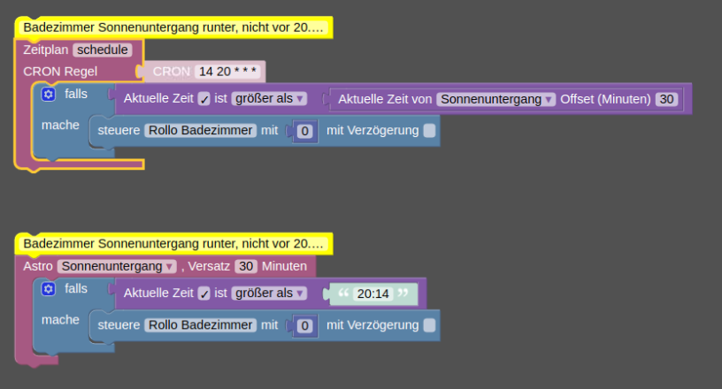

                    Oh, ich glaube ich habe so langsam eine Ahnung. Ich habe die ganze Zeit falschrum gedacht, richtig? Sehe ich das richtig, dass meine aktuelle Programmierung erst dann funktioniert, wenn der Sonnenuntergang irgendwann im Frühjahr gleich oder nach 20.14 Uhr ist?
                      Jepp!
                      deswegen brauchst du eine zweite Konstruktion für den Winter.
                      Die können nebeneinanderher laufen in einem Blockly untereinander
                      • Crazy32

                            So, hier bin ich wieder. 😄 Aber - Überraschung!- ich habe keine Frage. Gestern Abend ist mein Rollo so gefahren, wie er soll! Ich wollte mich für Deine Geduld und für´s Händchenhalten bedanken 😉 Weitere Fragen zu anderen Projekten werden bestimmt irgendwann folgen 🙂 Also, danke nochmal, Du hast mir wirklich geholfen!
                            LG,
                            Crazy

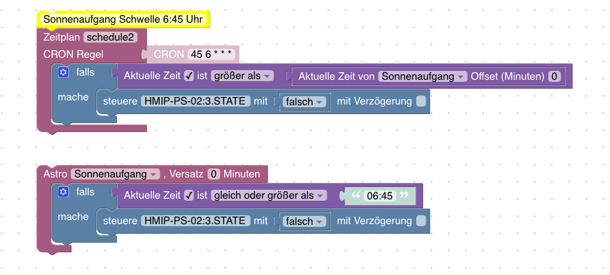

                                ich muß das Thema noch mal aufwärmen, ich habe noch ein paar kleine Probleme mit der Logik. Mir ist noch nicht richtig klar, auf was sich die Bedingung "Aktuelle Zeit" jeweils bezieht. Auf den Cron-Timer und Astro-Timer? Was wird konkret verglichen mit größer- oder kleiner als?
                                Würde die Sache für den Sonnenaufgang dann so aussehen?
                                Vielen Dank schon mal.
