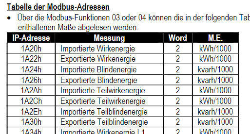

            Mich interessiert die erste Seite vom Modbus-Adpater mit den Einstellungen und die Seite mit den Input-Registern... wobei ich nicht weiß, ob es Input- oder Holding-Register sind. Dafür reicht mein Modbus-Wissen leider nicht.
            Die Doku vom Strommesser sagt u.a. folgendes:

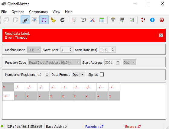

            Egal ob ich 1A20h oder 1 oder 3 oder 30001 oder 30002 oder sonstwas als Adresse eintrage, zeigt das Log Fehler an. Selbst mit dem qModBus-Monitor komme ich nicht weiter. Die Verbindung besteht, sobald ich die Anfrage starte.... rote Zeile.
            ioBroker-Log und Screenshot kann ich selber erste heute Abend liefern.

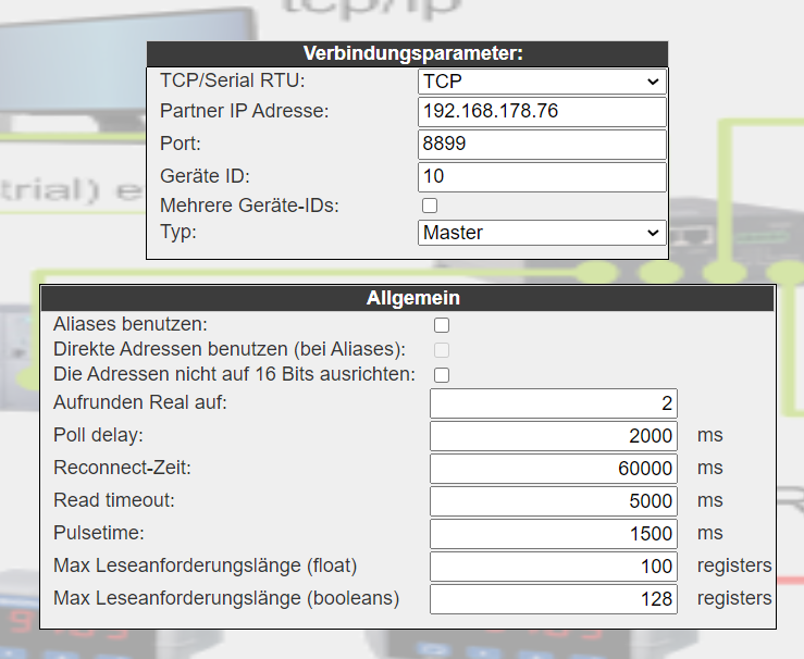

              gerald123 @ftd last edited by

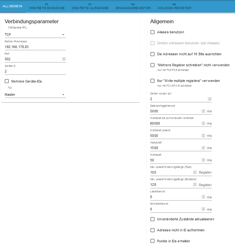

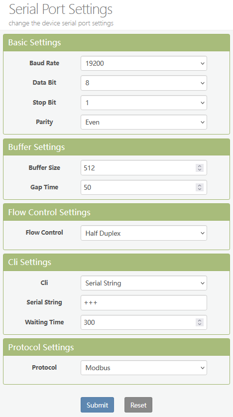

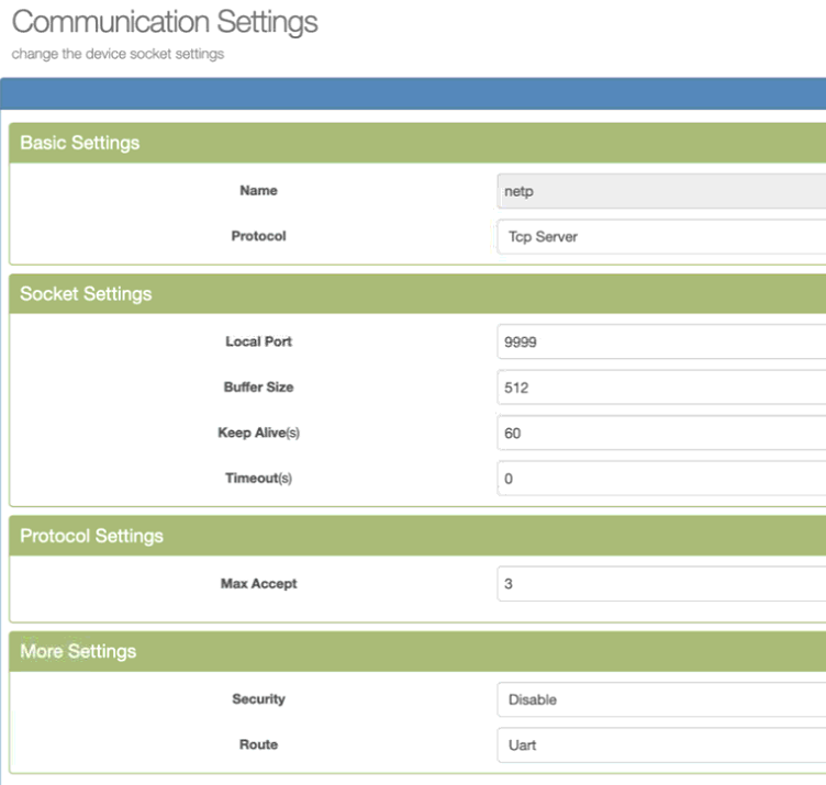

              @ftd Das sind meine Einstellungen:

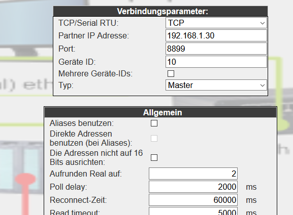

                ftd @gerald123 last edited by
                @gerald123 Danke!
                Meine Einstellungen für den EE11 sehen identisch aus.
                Hab mal ein paar Input-Register hinzugefügt... gespeichert. Der Adapater wird kurz grün... nach 5 Sekunden springt er auf gelb.

                Bei qModMaster stehe ich auch auf dem Schlauch 😞

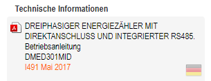

                    Levato DMED301MID
                    https://www.lovatoelectric.de/DMED301MID/DMED301MID/snp
                    Technische Infos mit den Modbus-Adressen gibt es da unten rechts auf der Seite...
                    https://www.lovatoelectric.de/HandlerDoc.ashx?s=I491DGB05_17.pdf&ic=110

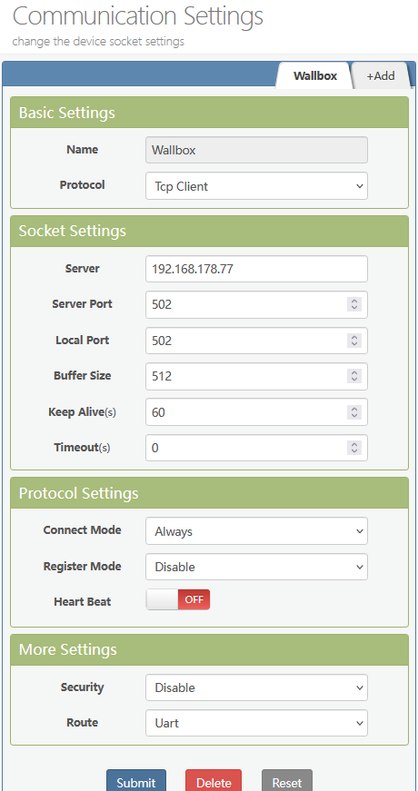

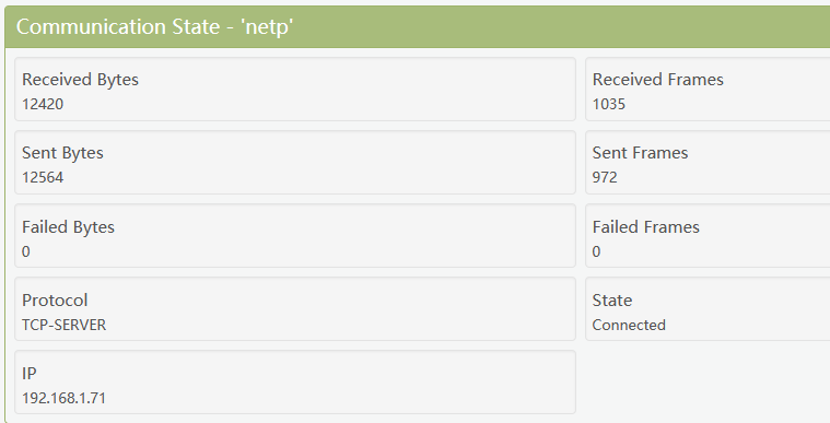

                                @ftd Zeig mir mal die Status Seite vom Elfin, da sollte doch die IP des IoBroker angezeigt werden wenn er eine verbindung hat.
                                  @gerald123 Richtig... steht drin.
                                  Wenn ich mich mit qModbus verbinde, steht eine weitere drin.

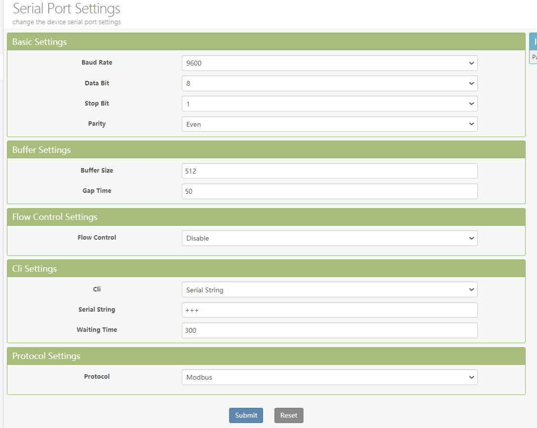

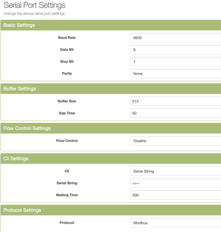

                                    @ftd Wie sehen die Serial Port Einstellungen aus?
                                      @gerald123 @gerald123 @gerald123 😳

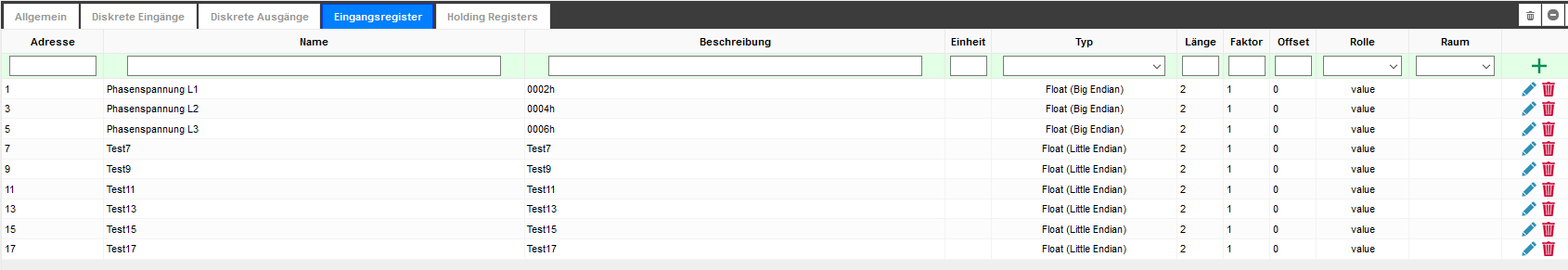

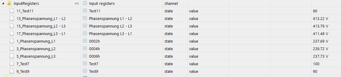

                                      Yeah... die Device ist weder 1, noch 01 noch 10... es ist die 2 bei mir. Warum auch immer.... weiß ich leider nicht. Der Adapater bleibt jetzt jedenfalls grün. Keine Fehlermeldung im Log mehr.

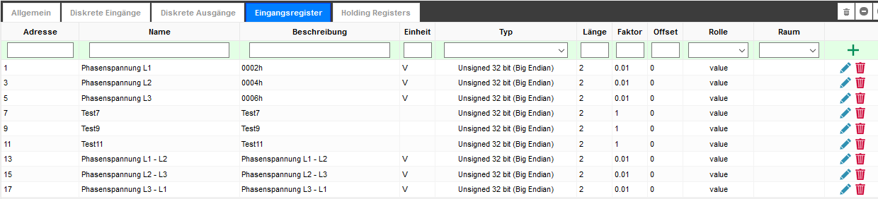

                                      Jetzt stehe ich vor einem nächsten Rätsel. Welches Register ist was?
                                      Das hab ich jetzt gemacht:
                                      Raus kommt:

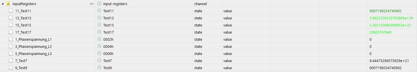

                                      Egal welchen Typ ich nehme bei Adresse 11 bis 17, da stehen Zahlen von gut und böse. Bei 1, 3 und 5 tut sich nix, bleibt immer auf 0.... also Register oder Typ falsch nehme ich an (?). 7 und 9 bleibt konstant (ändert sich nicht).

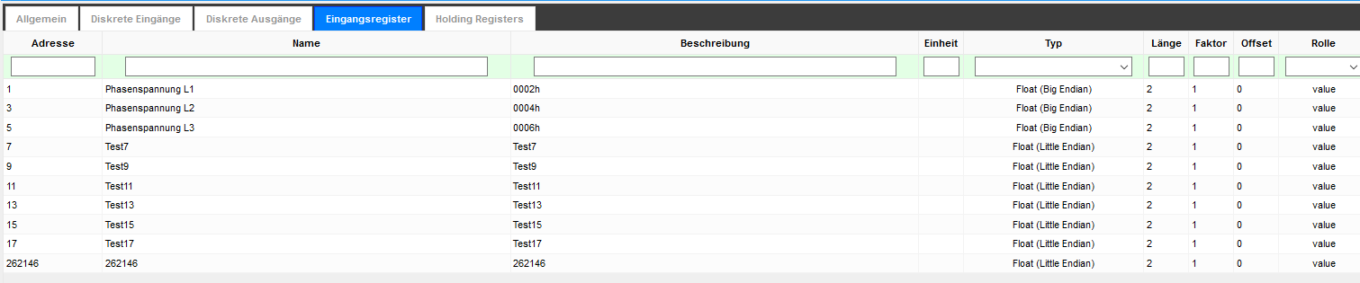

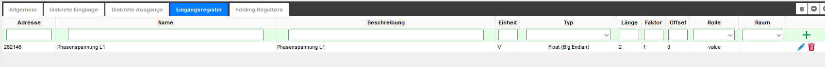

                                        @ftd hast du für die Phasenspannung schon mal die 262146 versucht? Was ist da das Ergebnis?
                                          @gerald123 dann passiert im Log:

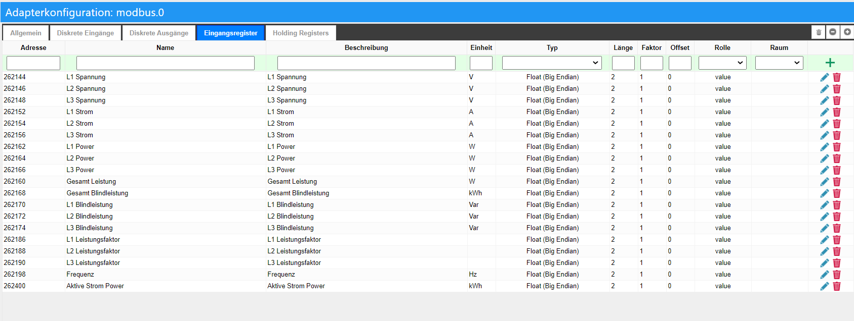

                                            @ftd hast du schon mal einen anderen Typ eingestellt, so wie ich es gepostet habe?
