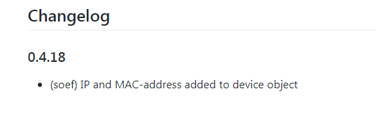

                          • bahnuhr
                            bahnuhr Forum Testing Most Active @sigi234 last edited by
                            @sigi234 sagte in TR 064 Error beim installieren:
                            Falsch!
                            https://github.com/soef/ioBroker.tr-064.git
