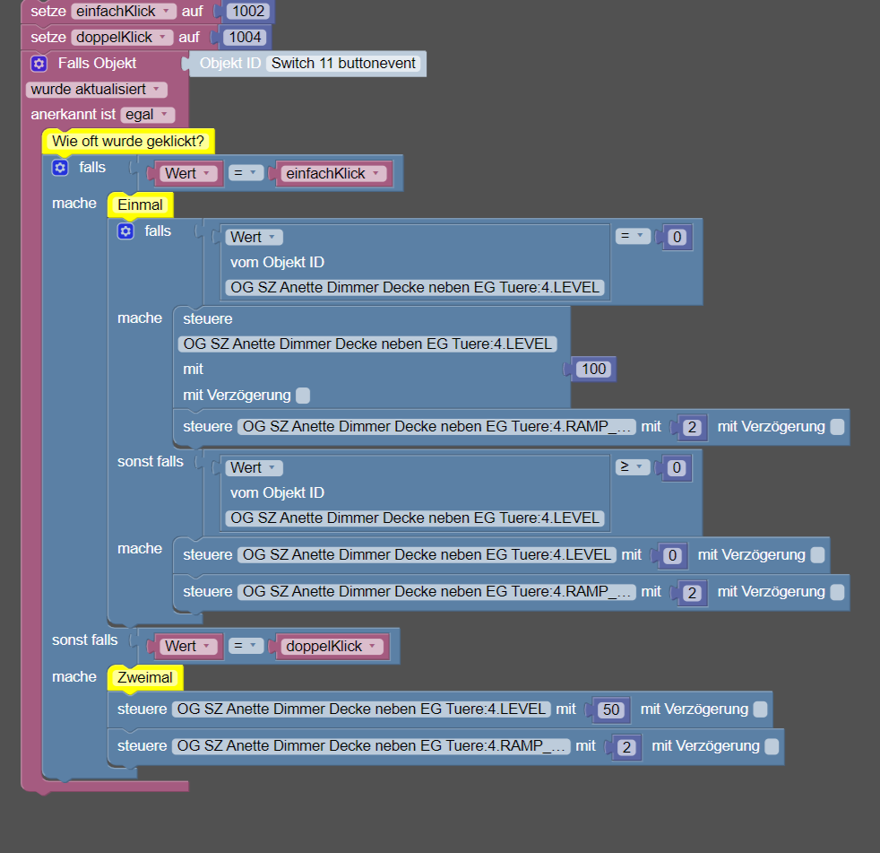

      ich habe einen HM-IP Dimmer verbaut. Mit folgendem Script kann ich per mit dem Xiaomi Smart Button per einfach Klick Ein/Aus toggeln bzw. per Doppel Klick die Lampe auf 50% dimmen. Jeweils mit einer 2 sekündigen Rampe.
      Der Smart Button hat zusätzlich noch die Funktion "Festhalten" (1003). Darüber würde ich gerne dimmen. Hat jemand ein Blockly dazu und kann mir zeigen, wie dimmen am sinnvollsten machbar ist?
      Ganz herzlichen Dank
      Lem
      p.s.: Ist eines meiner ersten Skripte... bin offen für generelle Verbesserungsvorschläge ✌

          Bedenke, wenn du ständig neue Level Werte zum HMIP Dimmer sendest das du damit den DutyCycle hoch treibst. Aus diesem Grund wird es keine adäquate Lösung für dein Problem geben.
          Siehe auch: https://www.eq-3.de/service/faq.html?id=128

            Gestern habe ich mein Debian, in dem ioBroker läuft, neu gestartet. Nach dem Neustart ist das Licht, welches mit dem Taster "verbunden" ist angegangen... doof. Habe ich in dem Skript etwas falsch gemacht, dass bei Neustart von ioBroker oder dem Adpater die Lampe triggert?
            Gab ziemlich mecker... 😞

              Ich würde dir aber auf alle Fälle empfehlen den Trigger nicht bei "wurde aktualisiert" sondern auf "wurde geändert" auslösen lassen.

                ich Danke Dir. Aber mit "wurde geändert" funktioniert das Skript so nicht. Habe es eh umbauen müssen, da ein anderer Fehler bestand... siehe hier: https://forum.iobroker.net/topic/29807/warum-wird-dieses-skript-bei-neustart-ausgeführt/9
