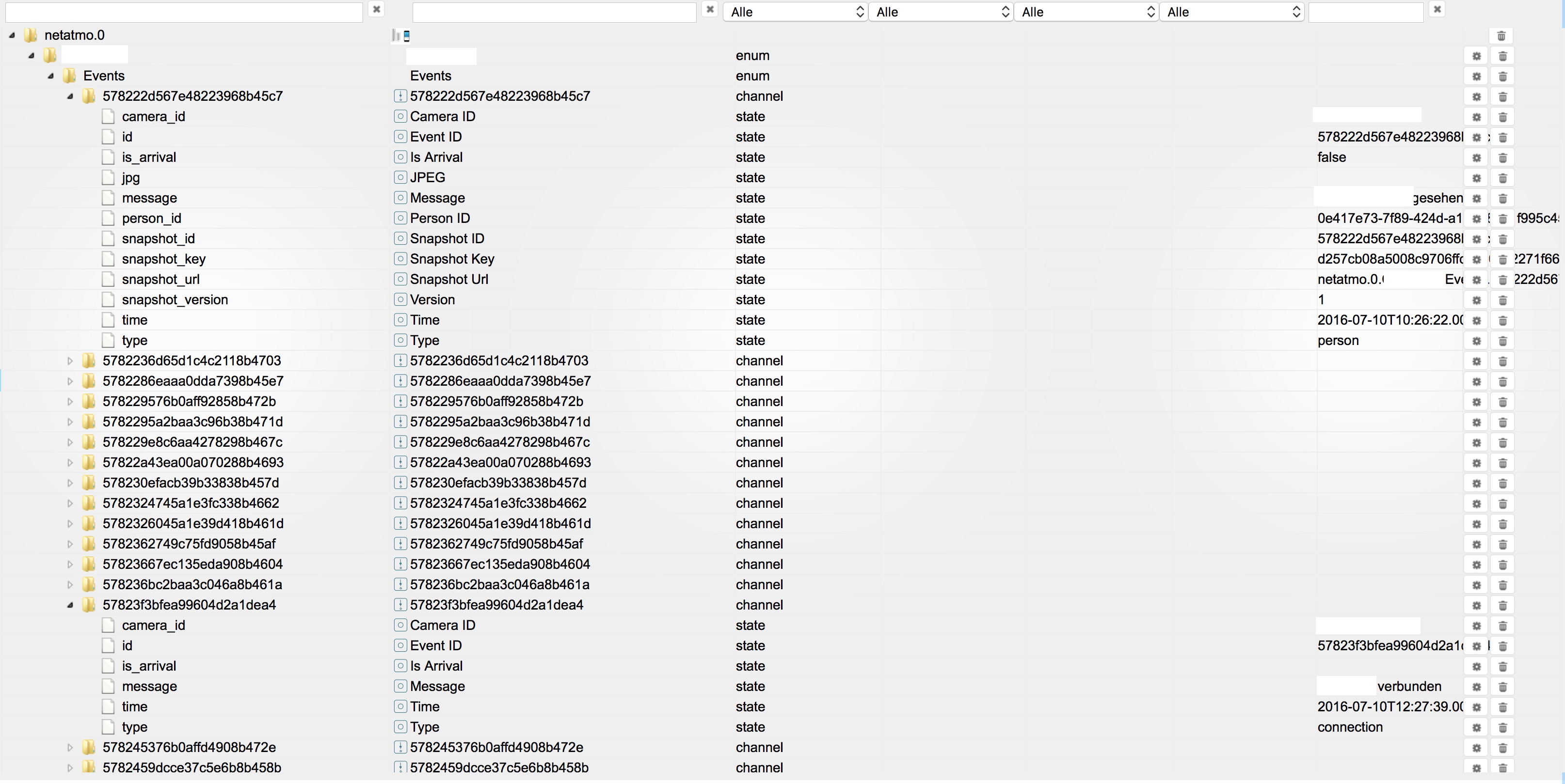

      Konkret geht es mir darum die Events der Welcome Camera in einem Zeitstrahl mit dem Typ des Events, einem Bild des Events, wenn vorhanden und dem Text zum Event darzustellen.
      Jedes Event lese ich als eigenen Channel aus, und die Informationen, wie Zeitpunkt, Typ des Events, Text und Jpg wenn vorhanden sind als States unter dem jeweiligen Channel gespeichert, dazu habe ich einen Screenshot angehängt.
      Welches Widget kann ich jetzt für eine Visualisierung verwenden, die Namen der Events (ID) ändern sich und die Reihenfolge hängt vom Datum ab?

        ich glaube, da hast du irgendwann ganz schön viele Channels, oder?
        Ist es nicht besser, zB 25 Channels mit festem Namen anzulegen und die Werte jeweils dahinein zu schreiben? Denn auf Datenpunkte mit variierenden Namen kann man in VIS nicht zugreifen. Anders: Man braucht einen festen Namen für die ID.

          ich glaube, da hast du irgendwann ganz schön viele Channels, oder? `
          Dafür habe ich einen Aufräumjob geschrieben, wo man die Behaltedauer konfigurieren kann. Das heisst abhängig davon wie lange man Events aufbehalten möchte werden die alten dann wieder rausgelöscht.
          @pix:
          Ist es nicht besser, zB 25 Channels mit festem Namen anzulegen und die Werte jeweils dahinein zu schreiben? Denn auf Datenpunkte mit variierenden Namen kann man in VIS nicht zugreifen. Anders: Man braucht einen festen Namen für die ID. `
          Mit fixer Anzahl kann ich daher nicht arbeiten, wenn ich die Events z.B. des letzten Tages möchte kann das von 1-n sein. Ok, das man nicht in Vis auf dynamische Daten zugreifen kann habe ich leider schon gemerkt, dachte nur ich habe irgendetwas übersehen bis jetzt.
