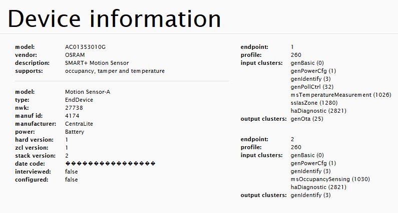

                        Wo sehe ich denn, welche Version der Sensor hat?

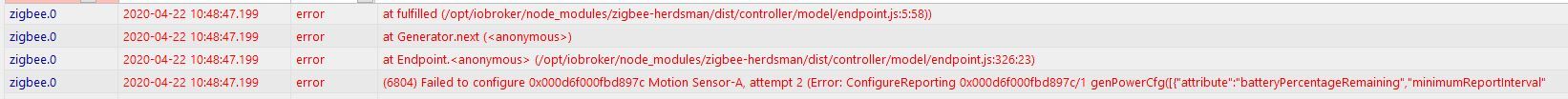

                        Frage mich auch, wo die Fehlerursache liegt mit dem "UNSUPPORTED_ATTRIBUTE" beim Configure-Prozess des Sensors...
                        2020-04-22 09:39:44.868  - error: zigbee.0 (3701) Failed to configure 0x000d6f000fbd897c Motion Sensor-A, attempt 2 (Error: ConfigureReporting 0x000d6f000fbd897c/1 genPowerCfg([{"attribute":"batteryPercentageRemaining","minimumReportInterval":3600,"maximumReportInterval":62000,"reportableChange":0}], {"timeout":10000,"manufacturerCode":null,"disableDefaultResponse":true}) failed (Error: Status 'UNSUPPORTED_ATTRIBUTE')
                            at Endpoint.<anonymous> (/opt/iobroker/node_modules/zigbee-herdsman/dist/controller/model/endpoint.js:326:23)
                            at Generator.next (<anonymous>)
                            at fulfilled (/opt/iobroker/node_modules/zigbee-herdsman/dist/controller/model/endpoint.js:5:58))

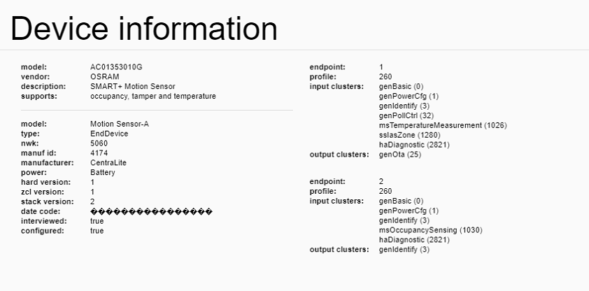

                          arteck Developer Most Active @Michalski last edited by arteck
                          so sieht der bei mir aus
                          wobei der date code mich jetzt irritiert

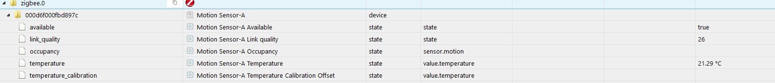

                            Michalski @arteck last edited by Michalski
                            @arteck Nach vieeeelen Pairing-Versuchen sieht es jetzt bei mir ähnlich aus, wenngleich die Konfiguration wieder nicht geklappt hat:

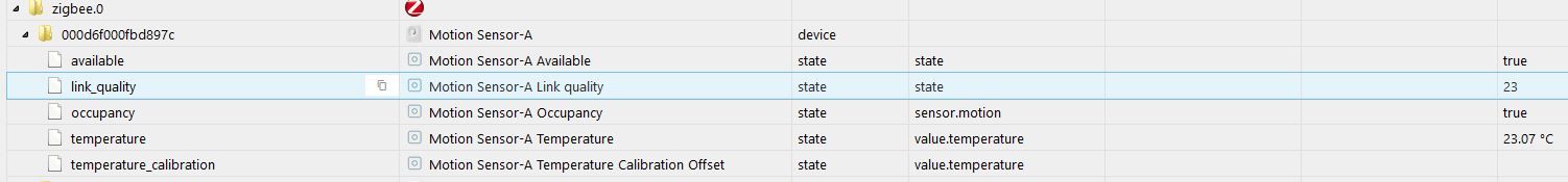

                            Könntest Du mir mal nen Screenshot schicken, wie der Sensor bei Dir unter "Objekten" ausschaut?
                              @Michalski wie bei dir.. .. was soll da anders sein.. doe Objecte werden von uns generiert

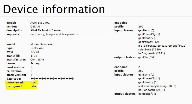

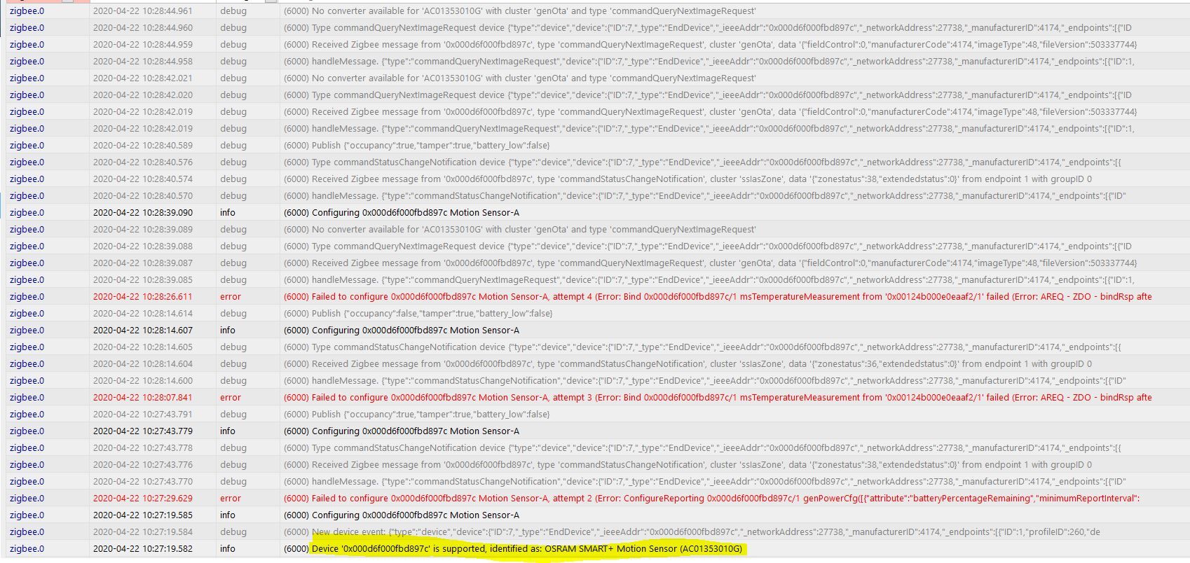

                                Wow, es hat sich ein Teilerfolg eingestellt:
                                Auch wenn die Konfiguration noch immer als nicht erfolgreich angezeigt wird, scheint zumindest der Sensor jetzt Bewegungen zu registrieren und unter Objects anzuzeigen.
                                  @arteck
                                  So ganz wie bei dir wird es nicht gewesen sein, denn mir fehl(t)en einige Datenpunkte. Zum Beispiel tauchte oftmals der DP link_quality gar nicht auf.
                                  Wenn ich ins Log gucke, sehe ich, dass einige Daten gepublished werden ((6000) Publish {"occupancy":true,"tamper":true,"battery_low":false}), zu denen es unter den Objekten keinen entsprechenden Datenpunkt gibt.
                                  Batterie ist voll, denke ich. Der Sensor ist komplett neu und ich habe ihn gestern erstmalig in Betrieb genommen. Abstand zum Coordinator war stets zwischen 1,5 und 2,0 Meter.

                                            Es bleibt noch immer die Fehlermeldung, dass die Konfiguration des Sensors nicht erfolgreich ist und mein Bauchgefühl sagt mir, dass es noch weitere Datenpunkte geben müsste, die angezeigt werden...
                                            2020-04-22 10:48:47.199  - error: zigbee.0 (6804) Failed to configure 0x000d6f000fbd897c Motion Sensor-A, attempt 2 (Error: ConfigureReporting 0x000d6f000fbd897c/1 genPowerCfg([{"attribute":"batteryPercentageRemaining","minimumReportInterval":3600,"maximumReportInterval":62000,"reportableChange":0}], {"timeout":10000,"manufacturerCode":null,"disableDefaultResponse":true}) failed (Error: Status 'UNSUPPORTED_ATTRIBUTE')
