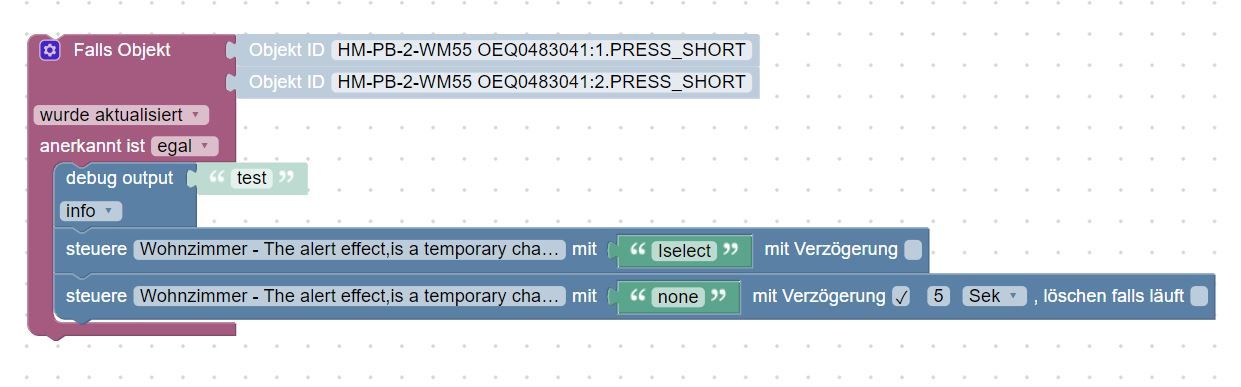

      Hallo, ich möchte meine Lampen im Wohnzimmer über die Alert funktion blinken lassen, bekomme es aber nicht hin.
      Ich habe es mit steuere und aktualisiere probiert. In den Objecten kann ich auch sehen, dass der Wert geändert wird.
      Wenn ich es manuell machen möchte, muß ich über ein Pulldown Menue Iselect bzw. none auswählen und dann den Haken klicken, dann blinken die Lampen bzw. hören wieder auf. Weiss jemand was ich anders machen muß?
      Hier mein Blockly:

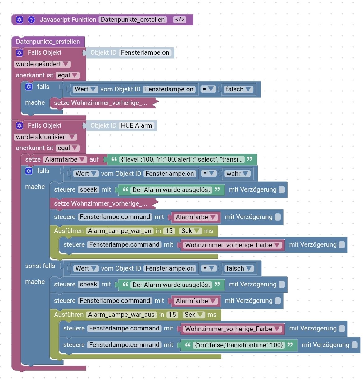

      • dslraser
        dslraser Forum Testing Most Active @Torsten_MG last edited by
        @Torsten_MG
        ich nutze den "normalen" HUE Adapter, da geht es über command.
        Gibt es command auch im Extended ?
          Torsten_MG @dslraser last edited by
          @dslraser
          kannst du mir den kompletten Teil von "setze Alarmfarbe auf" geben
          • dslraser
            @Torsten_MG
            Meinst Du das ? (ich bin blos am Handy im Moment)
            {"level":100, "r":100,"alert":"lselect", "transitiontime":0}
            T 2 Replies Last reply Reply Quote 0
              Torsten_MG @dslraser last edited by Torsten_MG
              @dslraser
              ja, danke!
              Wofür erstellst du den Datenpunkt
              Wie erstellst du den Inhalt von der Variable "Wohnzimmer_vorherige_Farbe"
              dslraser 3 Replies Last reply Reply Quote 0
              • dslraser
                dslraser Forum Testing Most Active @Torsten_MG last edited by dslraser
                @Torsten_MG sagte in Philips Hue Extended Funktion alert:
                @dslraser
                ja, danke!
                das ist der Trigger Datenpunkt (HUE Alarm, ein Button), den ich in anderen Blocklys drücken kann. (den hatte ich auch zum testen genommen mit iot. "Alexa, Alarm an", dann wird auch ausgelöst)
                • dslraser
                  ich bin immer noch am Handy, probiere mal ob der Export klappt
                   <variables>
                     <variable type="" id="xL{FzofqhyJnPQq`w`6A">Wohnzimmer_vorherige_Farbe</variable>
                     <variable type="" id="#-mXz|12s@TMb{7:o;u`">Alarmfarbe</variable>
                     <variable type="undefined" id="Alarm_Lampe_war_aus">Alarm_Lampe_war_aus</variable>
                     <variable type="undefined" id="Alarm_Lampe_war_an">Alarm_Lampe_war_an</variable>
                   </variables>

                  • dslraser
                    @Torsten_MG
                    wenn Du das Blockly für Dich angepasst hast, dann schalte erst Deine Lampe an (in Deiner Wunschfarbe) und dann erst das Blockly starten, sonst kann sich die Variable ja keine vorherigen Werte merken. Danach sollte es dann egal sein.

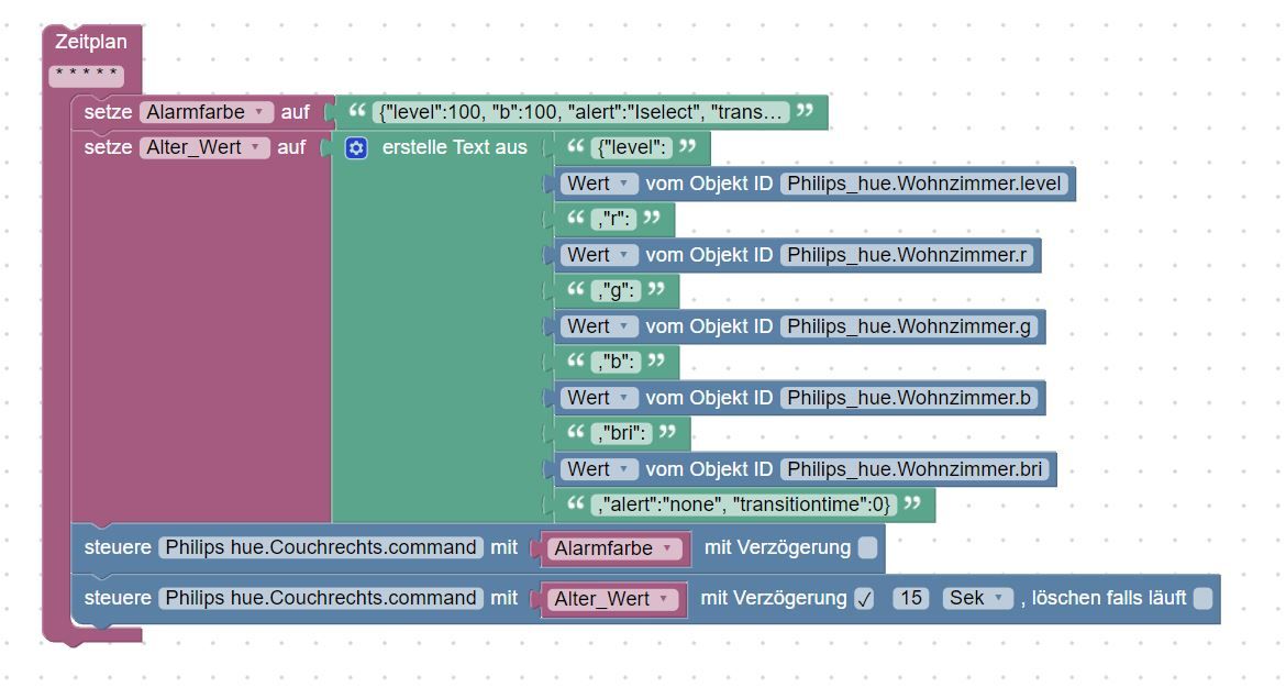

                        ich habe es jetzt mal so ausprobiert:
                        aber bei mir leuchten die Lampen nur kurz rot und wechseln dann wieder zur alten, ohne blinken
                        • dslraser
                          @Torsten_MG
                          was steht denn im Zeitplan ? Probiere doch mal ohne.
                          Bei mir blinken die Lampen etwas weniger als 15 Sekunden.
                          • dslraser
                            @Torsten_MG
                            und mach mal beim alten Wert (ganz unten) 15 Sekunden Verzögerung rein.
                              @dslraser sagte in Philips Hue Extended Funktion alert:
                              @Torsten_MG
                              Im Zeitplan steht, dass der Befehl alle 60 sek. ausgeführt werden soll. Zum Testen
                                @Torsten_MG
                                Dann Leuchtet die Lampe 15sek. und geht in den alten Wert
                                • dslraser
                                  Ist das denn das ganze Blockly ?
                                  Du setzt zuerst per steuere die Alarmfarbe und dann holst Du die Werte für den "alten Wert", das ist ja dann die Alarmfarbe...., weil die schon gesteuert wurde.
                                  Orientiere Dich mal an meinem geposteten Blockly.
                                    Habe es jetzt so geändert
                                    hat aber den selben Effekt
                                    • dslraser
                                      jo, kann auch nicht gehen...., da die Alarmfarbe zuerst gesetzt wird, woher soll dann der "alte Wert" kommen ?
                                        Wieso?
                                        Ich fülle die Variable Alarmfarbe mit einem Wert, dann die Variable Alter_Wert mit mit einem Wert.
                                        Danach Steuer ich den command mit der Variable Alarmfarbe und mit einer verzögerung von 15sek. Steuer ich den command mit der Variable Alter_Wert
                                        Die Lampe verändert ja für 15sek. die Helligkeit, aber zu blinken leuchtet sie nur
                                          Fehler gefunden!! 🙄
                                          Ich habe die ganze Zeit bei alert Iselect, statt lselect eingegeben. Bin durch zufall drauf gekommen. Der Fehler ist Augenscheinlich nicht sichtbar, ist aber einfach.
                                          Ich habe ein grosses i genommen statt eines kleinen L.😵
