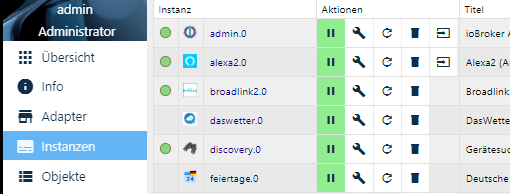

                  • simatec
                    simatec Developer Most Active @MyMeyer last edited by
                    @MyMeyer sagte in Backitup Probleme nach Update "Nodejs 10.18.1":
                    FALSE steht dort aktuell.

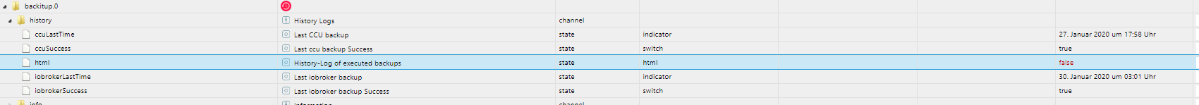

                    Bist du dir sicher? Mach mal ein Screenshot

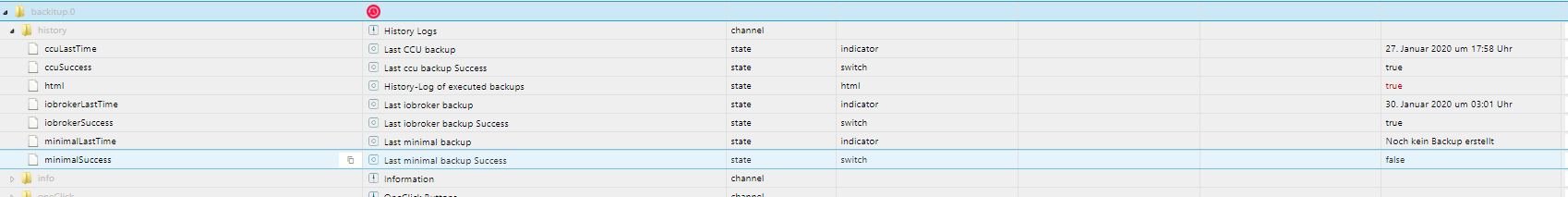

                      MyMeyer @simatec last edited by
                      @simatec
                      • simatec
                        @MyMeyer
                        Das sieht aber nicht so aus, als ob das von backitup gesetzt wurde.
                        Was passiert, wenn du deinen iobroker bzw. mal dein ganzes System neu startest?

                                  Das „false“ kommt definitiv nicht vom Adapter im Objekt „html“ man sieht es auch daran, dass der Wert rot ist (nicht bestätigt).
                                  Hast du irgendwelche Scripts für die VIS oder so laufen?
                                  Lösche mal den kompletten Ordner backitup.0 und starte dann mal Backitup neu

                                        Ich schaue mir den Code noch einmal an, aber mich wundert der Wert true bzw. false.
                                        Das schreibt da Backitup nicht rein.
                                        Ich habe das Gefühl, dass dies irgendwo aus deinem System kommt.
                                        Muss ich aber schauen.

                                          simatec Developer Most Active @simatec last edited by simatec
                                          @simatec
                                          Was steht im Objekt html, wenn du den Ordner backitup.0 inkl. aller Unterordner löschst und Backitup neu startest?
                                          Bitte kein backup ausführen... nur Backitup neustarten
                                            @simatec
                                            954
                                            backitup nodejs 10
                                            29
                                            889
