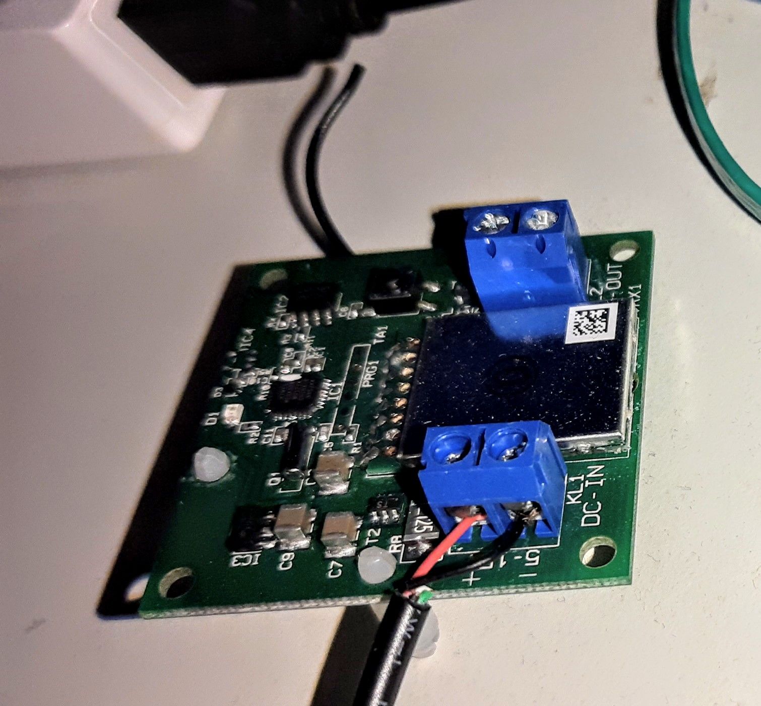

                      Homoran Global Moderator Administrators @SBorg last edited by Homoran
                      @SBorg
                      Etwa so
                      Hier ein Batterie-Schaltaktor am USB-Strom
                      • SBorg
                        SBorg Forum Testing Most Active @Homoran last edited by
                        @Homoran Hehe, man sieht sogar noch die grüne und weiße Leitung. Als Elektroniker sage ich auch fast gut, denn auf der grünen und weißen Leitung liegt nach wie vor das USB-Signal vom Rechner an (sofern es nicht ein simples Stecker-Netzteil ist). Kommen die nun irgendwo gegen oder berühren sich, ist bestenfalls der USB-Bus gestört, schlimmstenfalls fackelt man den USB-Bus vom Rechner ab.
                        Besser, und mit einem Cent-Preis im Rahmen, noch jeweils ein kleines Stück Schrumpfschlauch als Isolator auf die nicht benutzten Kabelenden schrumpfen. Gibt es als komplette Boxen mit etlichen Stücken, in verschiedenen Durchmessern beim freundlichen Chinamann für wenige Euro. Hält dann meistens ein Bastelerleben lang 🙂
                            @SBorg sagte in [gelöst]Raspberry Pi 4 mit Homematic Funkmodul möglich?:
                            ist es 😉
                            Auch deine weiteren Ausführungen kann ich voll unterstützen
