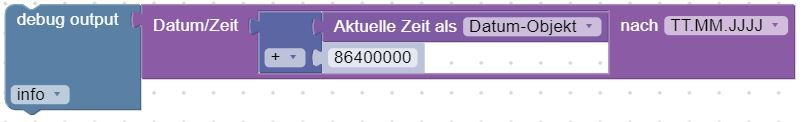

        Will man nicht zur aktuellen Zeit hinzuaddieren, muss das Format "TT.MM.JJJJ" erst gewandelt werden.
        • E
          Elektronikwelt last edited by
          @paul53 Hat funktioniert danke.

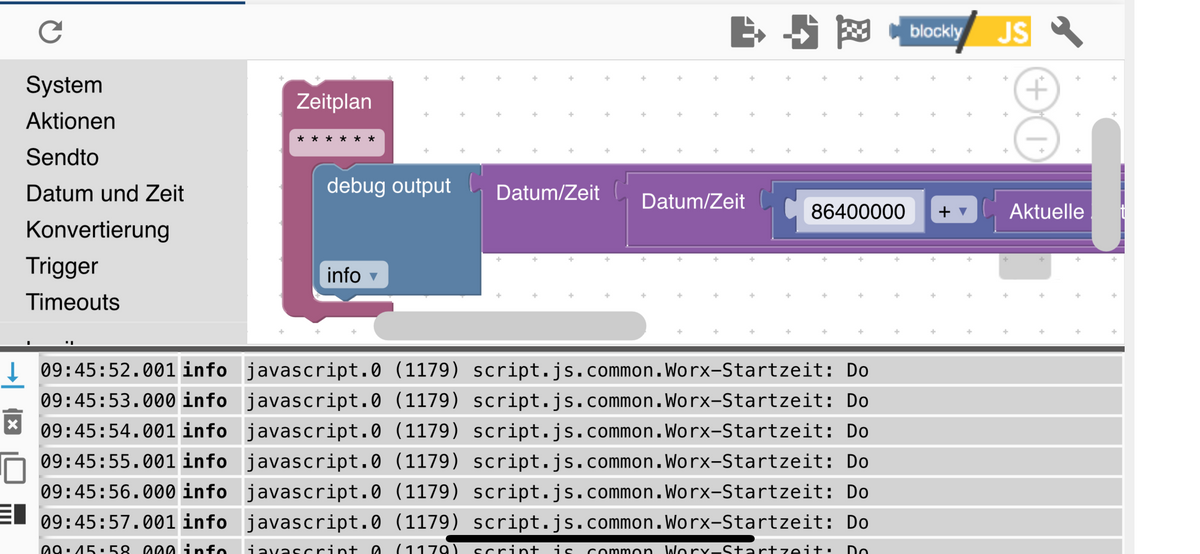

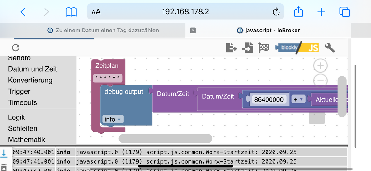

            das hat auch bei mir tadellos funktioniert. Vielen Dank. Aber wenn ich den Wochentag als Text ausgeben lasse, dann erhalte ich weiterhin den heutigen Tag.
            Mit Datum läuft es:
            M paul53 2 Replies Last reply Reply Quote 0

                  @muuulle sagte:
                  Ich erhalte sogar den gestrigen Tag (Donnerstag). Offenbar stimmt mit der Wandlung etwas nicht, denn der Wochentag als Nummer wird richtig gebildet.

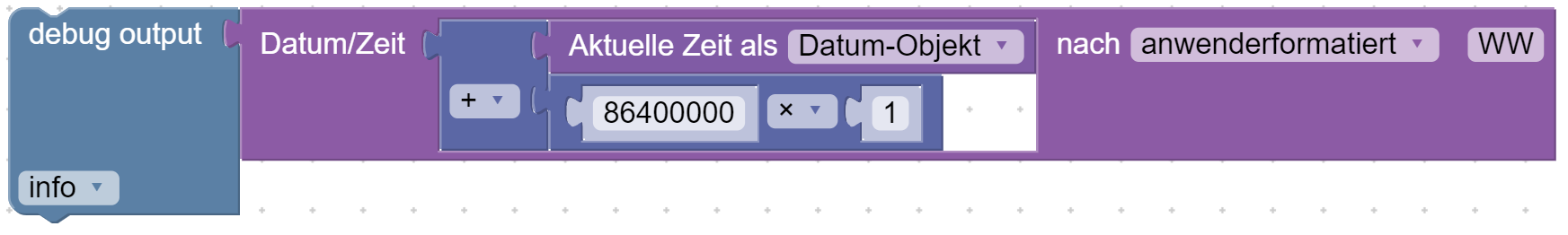

                    Scheint ein Fehler bei den Formaten für die Wochentage(es wird das Ergebnis von getDay() umgewandelt). So klappts dann aber

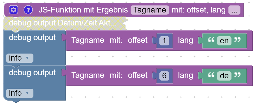

                        Nein, dazu müsstest du warten bis der Fehler gefixt ist(issue ist erstellt). Natürlich könnte man es auch über eine JS-Funktion lösen, Ist dann aber kein reines Blockly mehr
