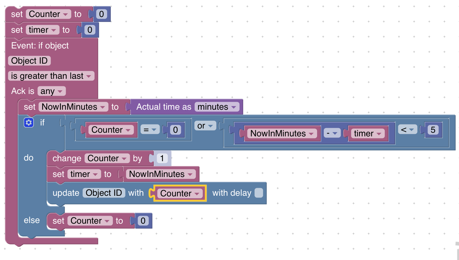

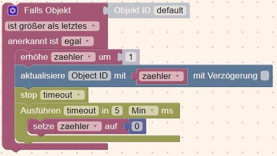

      Ich möchte aber noch zusätzlich erfassen wieviel Wasser auf einmal entnommen wird.
      Kann Ich mit z.B Blockly eine Variable solange hochzählen bis diese einen gewissen Zeitraum nicht geändert wurde?

        So ksollte das gehen.
        Ist aktuell eingestellt auf 5 Minuten.

            Das wird so nur manchmal funktionieren, denn "Actual time as minutes" sind die Minuten der Uhrzeit hh:mm. Besser so:

              Stimmt.. ich habe den falschen Eintrag gewählt.. ich wollte "minutes in day", geht, solange es nicht über Mitternacht geht.
              Ich wollte das konstante Anlegen / Anhalten eines Timeouts verhindern.
