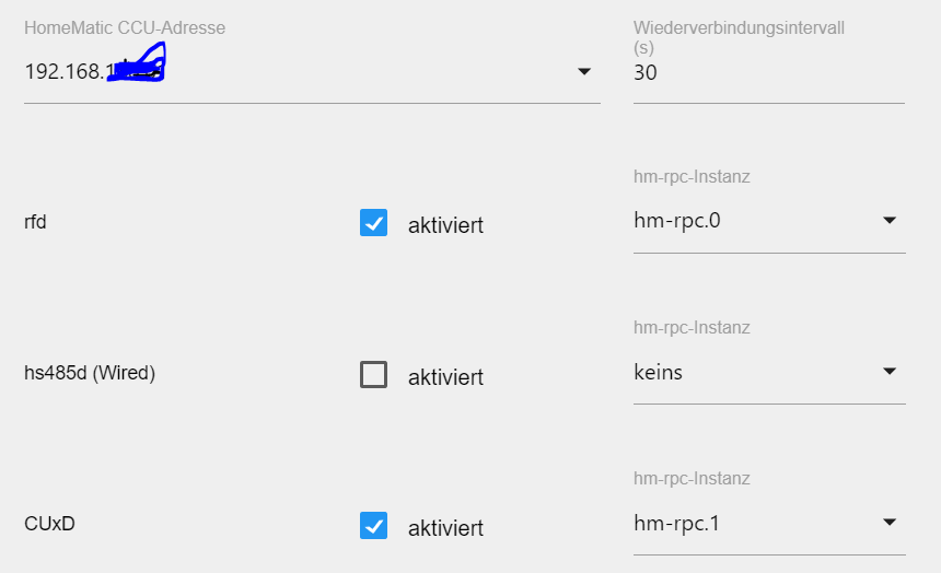

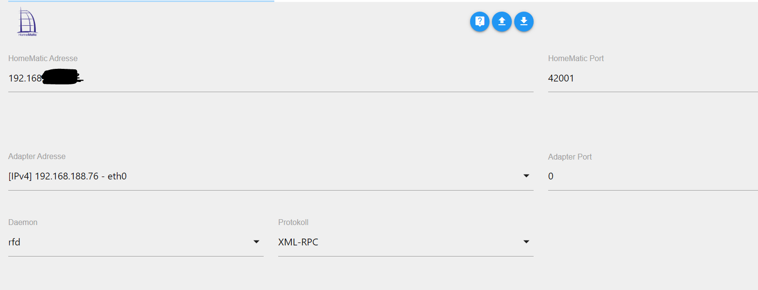

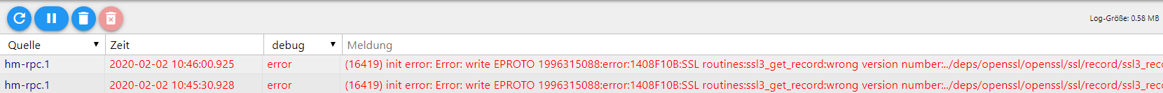

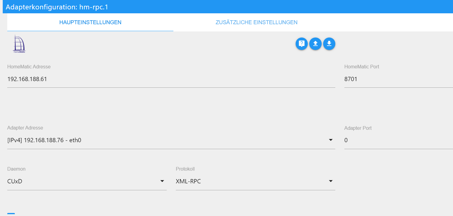

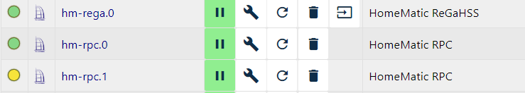

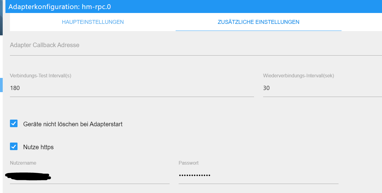

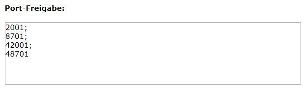

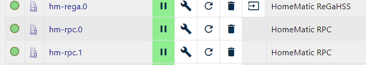

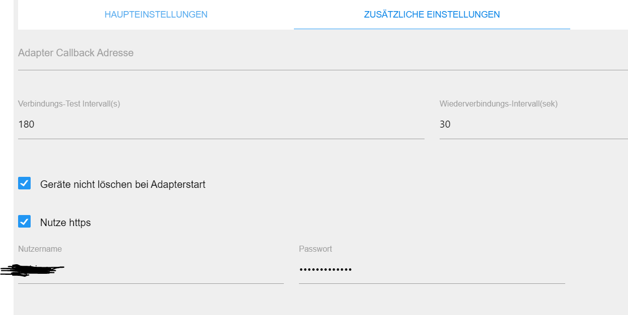

      ich versuche gerade vergeblich den Apapter hm-rpc mit Cuxd zum laufen zu bringen.
      Leider bleibt er gelb.
      Jemand eine Idee???
      Hier ein paar Screenshots:
      Firewall Homematic
      Übersicht Adapter:
      hm-rega
      hm-rpc0:
      hm-rpc1:
      Log:

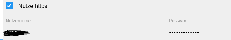

        Homoran Global Moderator Administrators @A-kaiser last edited by
        @A-kaiser
        kann es sein dass CuxD kein https unterstützt?
        Ich habe da was im Hinterkopf - bin mir aber nicht sicher
          @A-kaiser
            A-kaiser @Homoran last edited by A-kaiser
            @Homoran
            Wohl wahr. Hab es raus genommen, und schon ist der Adapter auf grün.
            Vielen, vielen Dank.
            Grüße A-Kaiser
