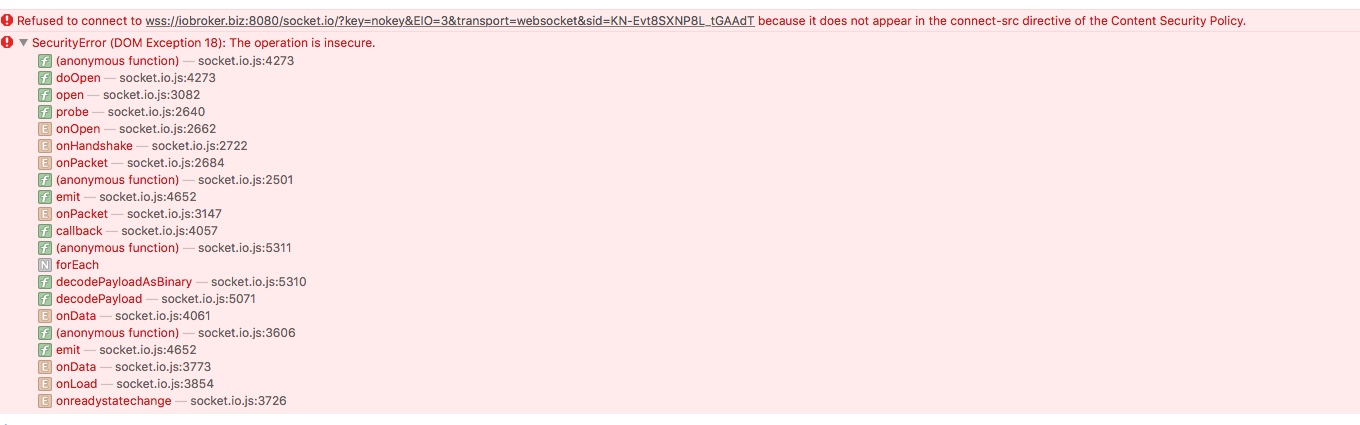

                      Hallo zusammen, ich habe das selbe Problem, Safari unter iOS sowie macOS.
                      Allerdings wirft mir der WebInspector bei socket.io.js folgende Fehlermeldung raus, nicht nur bei mir lokal, sondern auch bei den demo-Daten.
                      • Bluefox
                        Bluefox last edited by
                        @sunshower:
                        Allerdings wirft mir der WebInspector bei socket.io.js folgende Fehlermeldung raus, nicht nur bei mir lokal, sondern auch bei den demo-Daten. `
                        Und jetzt ?
                        Bitte cache löschen.
                        https://iobroker.net:8080/vis/index.html?Bluefox

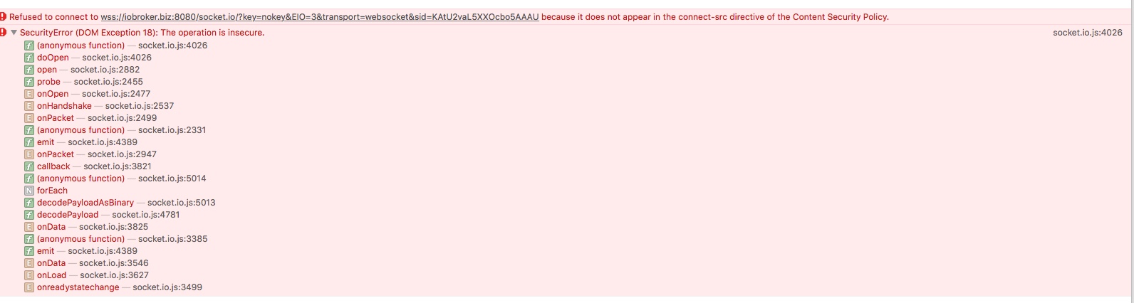

                            sunshower last edited by
                            @Bluefox:
                            @sunshower:
                            Und jetzt ?
                            https://iobroker.net:8080/vis/index.html?Bluefox `
                            Fast identisch, nur in anderer Zeile:
