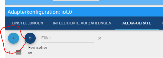

            dann hast Du 90% schon erledigt und kannst. unter den Reiter "Alexa Geräte" gehen und dort dann deine Lampe über die Objektliste auswählen und dieser einen Sprachbefehl geben.

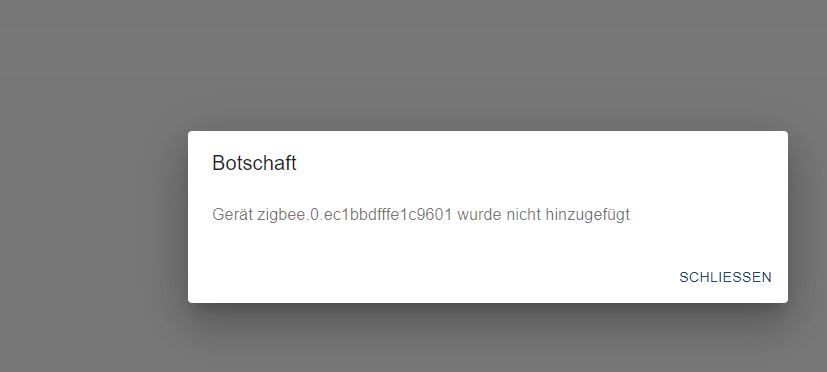

              Leider kommt beim zufügen dann bei mir eine Fehlermeldung.
              Weißt du vielleicht woran das liegen könnte???

                    oh.. ok sehe.. ne noch nie gesehen..
                    • -Alex- 0
                      -Alex- 0 last edited by -Alex- 0
                      beschreibe mal wie du das genau machst.

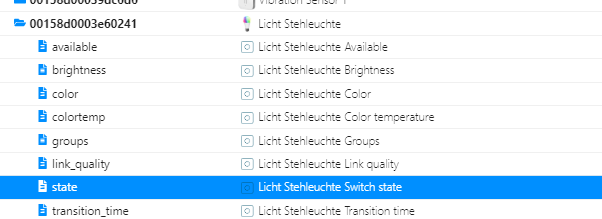

                      du wählst das gerät komplett aus.
                      du musst den Datenpunkt auswählen.
                      den Schalter an sich der gesteuert werden soll.
                      so wie ich hier als Beispiel auswählt habe:
                        jokerjo1000 last edited by
                        Habe ich so gemacht ..... leider kein erfolg.
                        Kann das noch etwas mit den einstellungen zu tun haben?
                        • -Alex- 0
                          ok du hast recht, habe das auch so gemacht und bekomme auch den Fehler:
