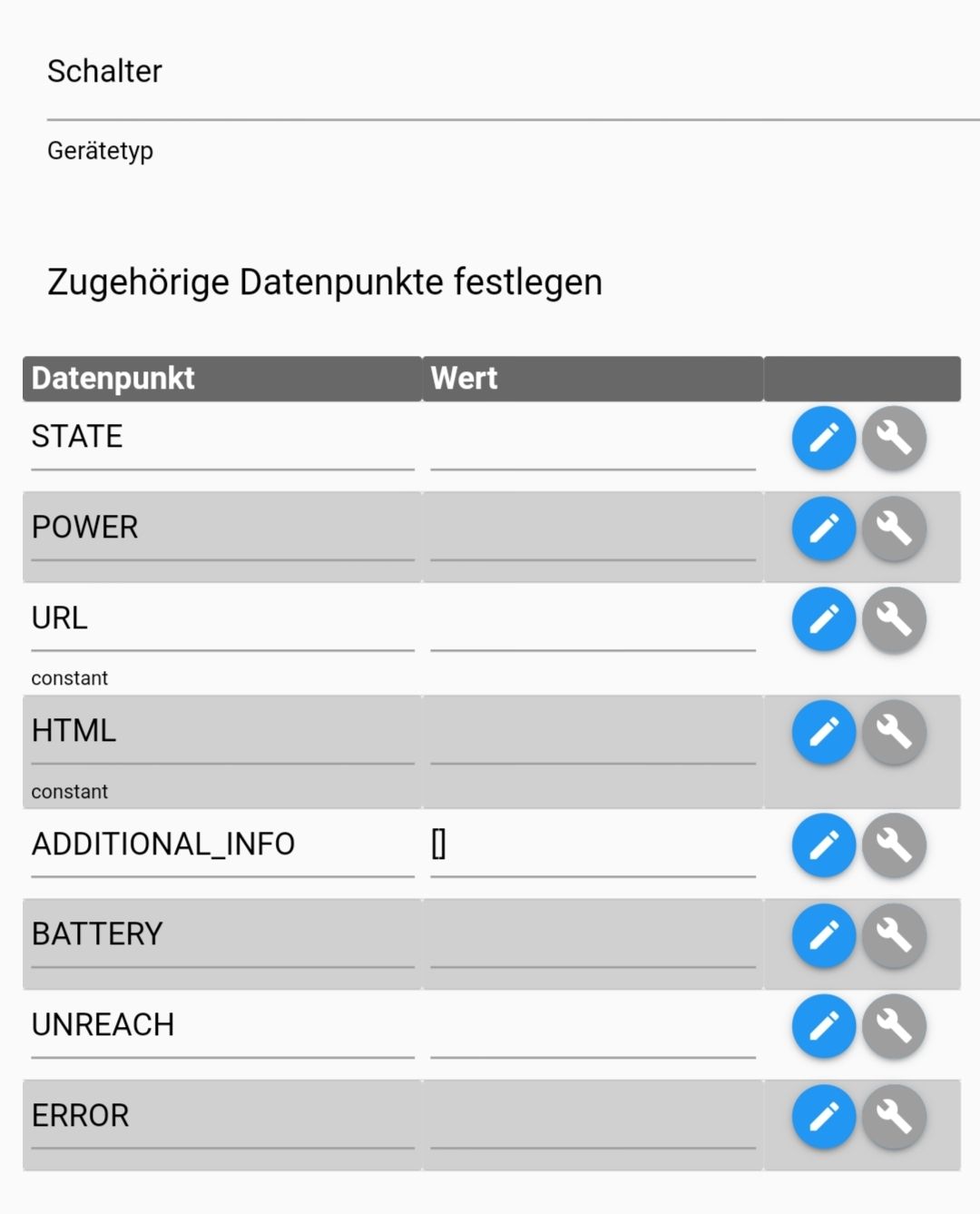

      Ich bräuchte einmal dringend Hilfe 😅
      Vllt bin ich auch einfach nur zu doof, aber langsam verzweifel ich daran 😅😅
      Aus irgendeinem Grund ist es bei mir nicht möglich, wenn ich ein neues Gerät hinzufüge, dieses über den Stift auszuwählen (Schraubenschlüssel geht auch nicht). Es passiert einfach überhaupt gar nichts wenn ich versuche den Wert STATE einzutragen.
      Habe bereits einen anderen Browser sowie die iqontrol Version 0.2.16 versucht. Popups werden nicht blockiert.
