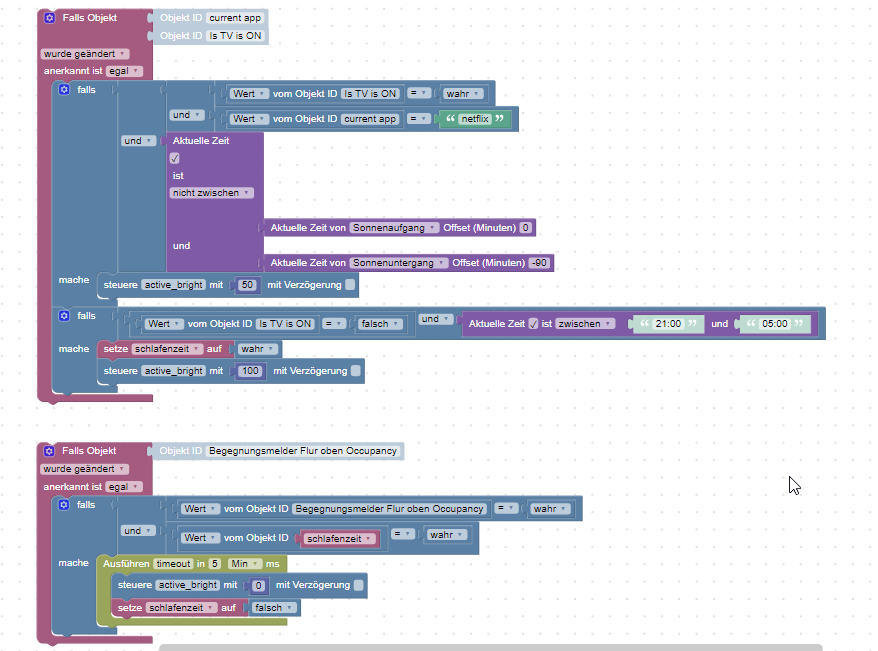

      Fall 1:
      1. Ich mache Neflix an. Licht geht auf 50%
      2. Ich mache TV aus. Licht geht auf 100%
      3. Ich verlasse Raum und Bewegungsmelder schlägt an. Licht geht auf 0%.
      Schritt 3 greift aber nicht. Sieht jemand warum?
      Ich muss doch nicht die Timoutzeit, also 5 Minuten, den Bewegungsmelder in Atem halten, oder?

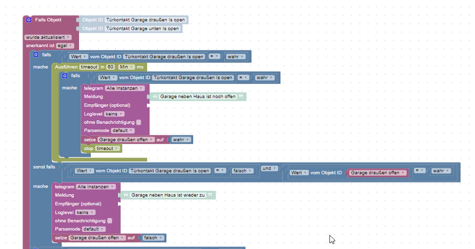

      Fall 2:
      1. Garage ist 1 Stunde offen. Ich erhalte Nachricht diese zu schließen.
      2. Garage wurde nach dieser Stunde geschlossen. Ich erhalten Nachricht, dass sie geschlossen wurde.
      Schritt 2 wird nicht ausgelöst.

        Homoran Global Moderator Administrators @maxpd last edited by
        @maxpd
        ich weiss nicht ob ich verstehe was du da vorhast.
        Aber im zweiten Beispiel werden die FALLS alle zum Zeitpunkt x geprüft.
        Wenn der Timeout im ersten FALLS abläuft und die Variable geändert wird, bekommt davon der zweite FALLS Block nichts mehr mit, weil er bereits 60 Minuten vorher getriggert wurde

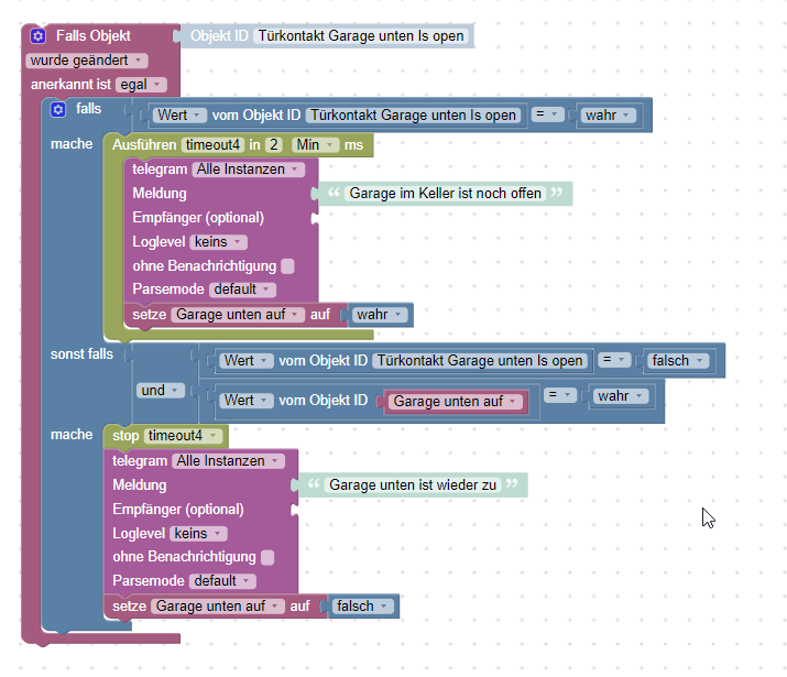

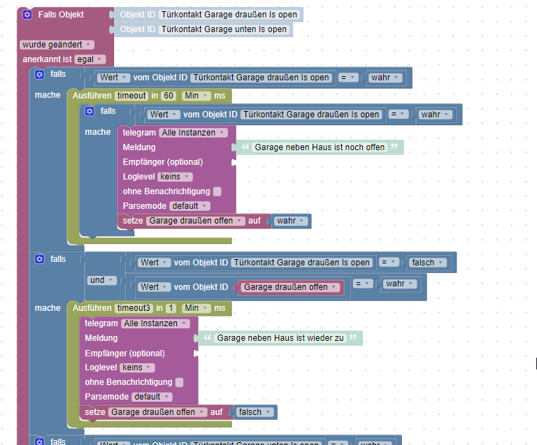

            Also im 2. Beispiel:
            Wenn sich Garagentor ändert, dann
            falls Garagentor offen, schreibe nach 1 Stunde eine Nachricht und schreibe eine Variable.
            falls Garagentor zu und Variable geschrieben, schreibe nach 1 Minute eine Nachricht und ändere Variable zurück.

                  Also irgendwie komme ich nicht dahinter.
                  Den Timeout will ich ja gar nicht stoppen? Und zum Beispiel für den Fall nach 60 Minuten eine Nachricht zu schicken funktioniert er ja wunderbar.
                  Auch Änderung oder Aktualisierung macht keinen Unterschied beim BWM. Der BWM löst auch zur gleichen Zeit ein anderes Event aus.

                      FredF Most Active Forum Testing @maxpd last edited by

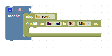

                      @maxpd Das Stop timeout for das ausführen timeout setzen
                        maxpd @FredF last edited by
                        @FredF danke dir. probiere ich aus. aber welcher logik entspringt das? Denn in diese schleife geht er ja nicht mehr, da das Tor zu ist. Also landet er im Sonst Fall. Dort soll er die Nachricht senden.
                        Homoran FredF 2 Replies Last reply Reply Quote 0
                          @maxpd sagte in Szenarien mit Variablen greifen nicht:
                          Damit noch laufende alte Timeouts gelöscht werden
                          • FredF
                            @maxpd Genau wie @Homoran schrieb.

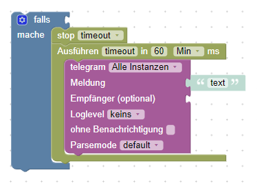

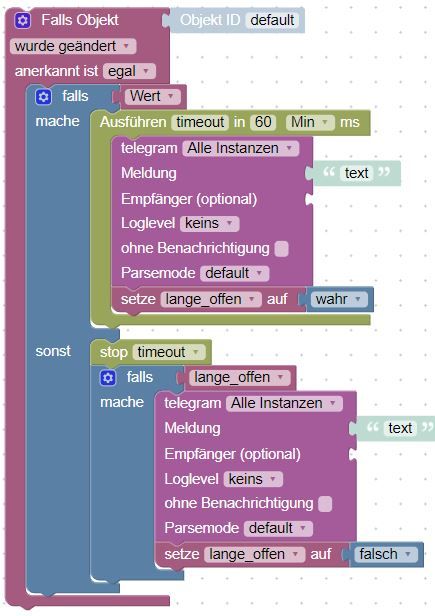

                            und nochwas: Die zweite Falls abfrage brauchst du nicht.
                            also so:
                              paul53 @maxpd last edited by
                              @maxpd sagte:
                              mit Stop Timeout probiert. Die Garage meldet dennoch keine Info, dass das Tor geschlossen wurde.
                              Zum Ende der Verzögerungszeit zu stoppen, macht keinen Sinn. Außerdem sollte nur ein Trigger verwendet werden und zwar der, dessen Wert geprüft wird.

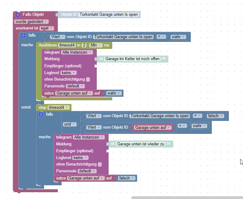

                                Habe mal versucht alle eure Vorschläge einzubauen. Aber er will immernoch nicht Bescheid geben, wenn das Tor wieder zu ist:
                                  paul53 @maxpd last edited by paul53
                                  @maxpd sagte:
                                  Hast Du nicht ! Die Bedingung für stop timeout ist eine andere.
                                    Du hast Recht! und ich schäme mich 😞
                                    Nochmal angepasst. Aber auch damit gehts nicht.

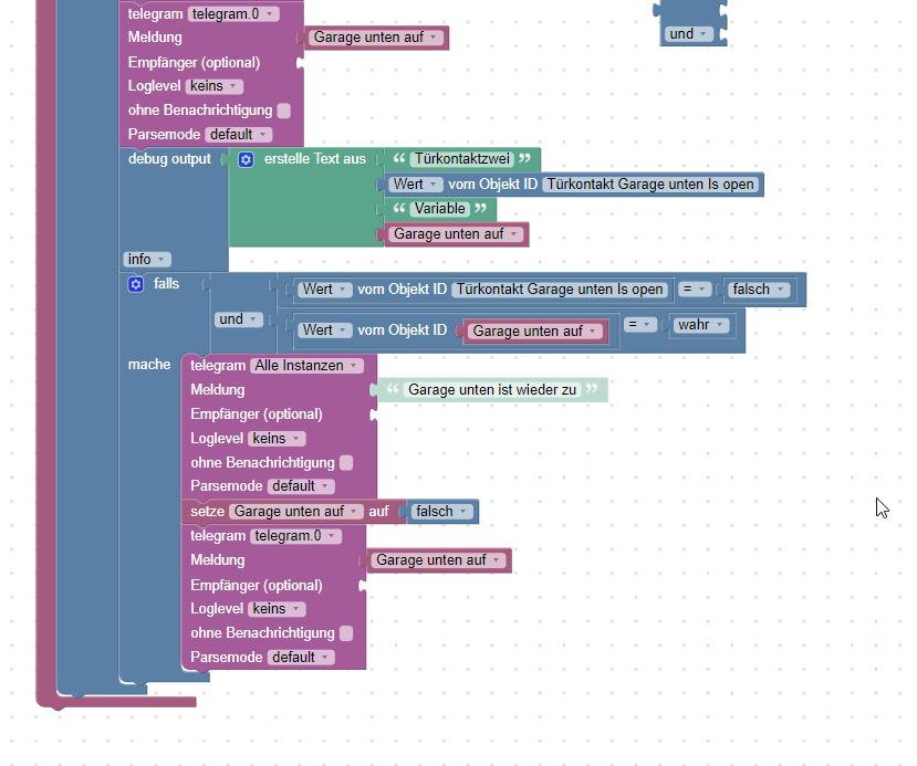

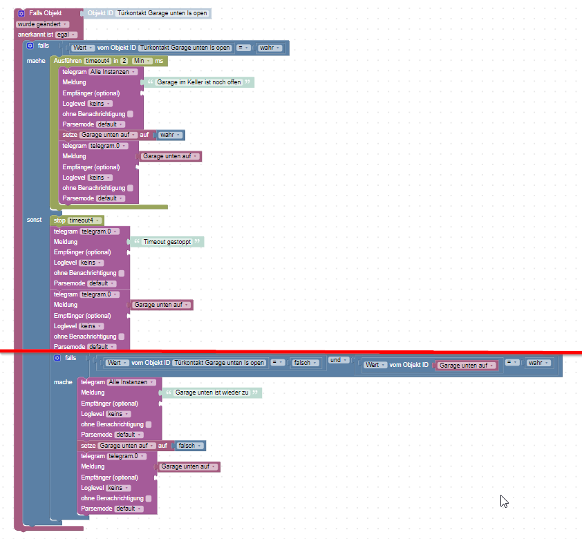

                                      Ich habe mir jetzt nach jedem Step eine Nachricht senden lassen.
                                      Und bis zur roten Linie kommt das Script, aber obwohl beide Bedingungen für den letzten Step erfüllt sind. is open=falsch und variable = true, geht er in diese Schleife nicht rein.

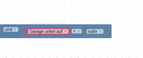

                                        @maxpd sagte:

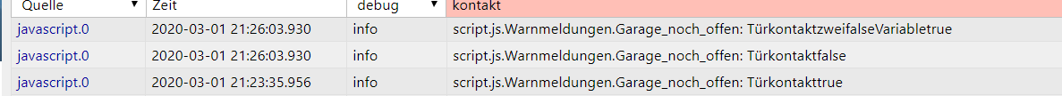

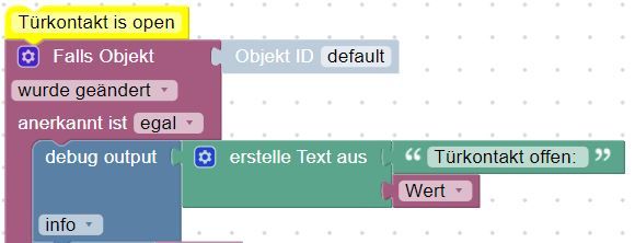

                                        Sicher ? Bau mal als erstes eine Log-Ausgabe ein:
                                          maxpd last edited by maxpd
                                          Jup:
                                            Es gibt ja immer mehrere Wege zum Ziel, deswegen bin ich bislang auch immer gut ohne Stop Timeout und ähnliches durch gekommen.
                                            Blockly ist da ja sehr kulant.
                                            Aber das hier ist wirklich ein Rätsel. Die Debugausgabe deckt sich exakt mit den Vorgaben der Bedingung und dennoch geht er nicht in die Bedingung rein.
