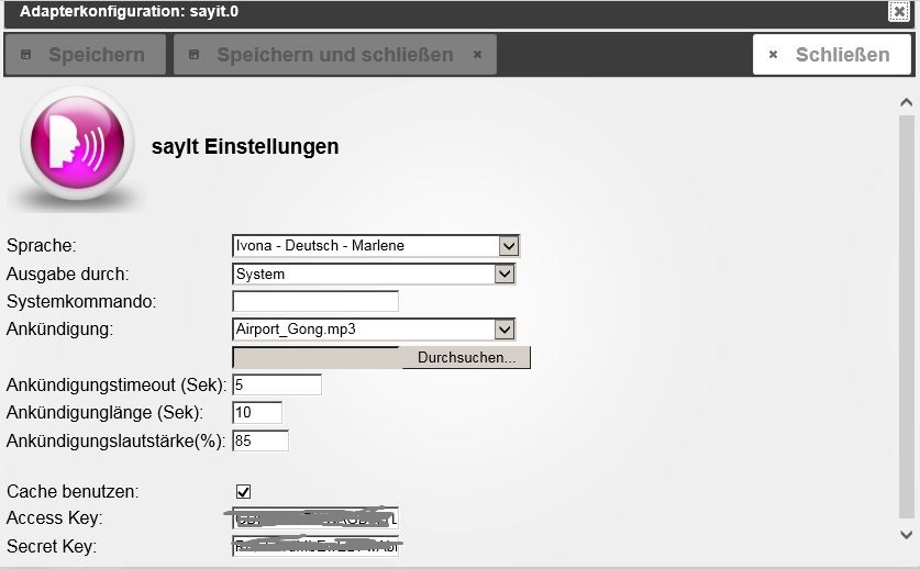

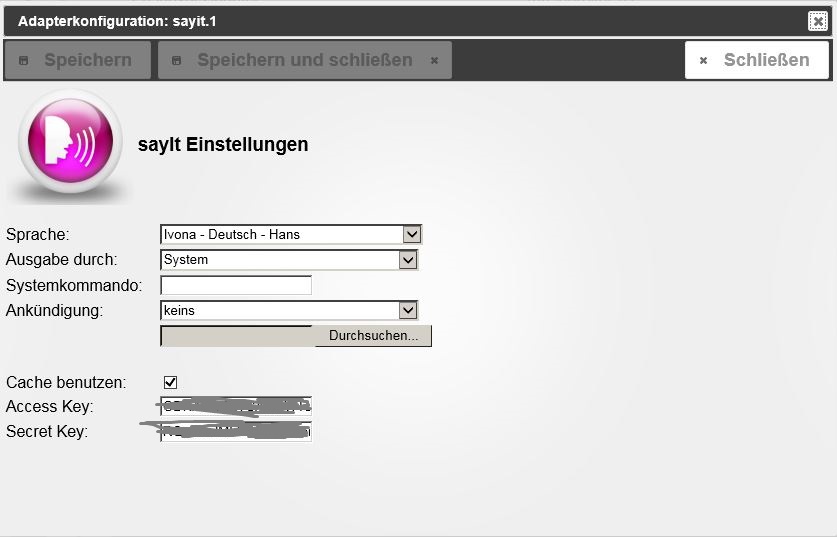

              meine Multihostumgebung sieht folgender Maßen aus.
              ioBroker-01 - Hardware, History (sql), Kommunikation, ( hm.rega, hm-rpc, SQL, email usw.)
              iobroker-02 - Visualisierung (vis, flot..usw)
              iobroker-05 - Multimedia (Sayit, Squeezbox,)
              Am ioBroker-05 ist eine USB-Soundkarte an welcher ein kleiner Lautsprecher (Gira) angeschlossen ist.
              Ich habe derzeit 2 Sayit-Instanzen. Die eine mit Ankündigung (sayit.0) für die allgemeinen Ansagen, wie Waschmaschine, Trockner, DWD usw.
              Eine 2. Instanz (sayit.1) hat keine Ankündigung. Hier lasse ich Ansagen ausgeben, die auf Anforderung kommen (z.b. aktuelles Wetter, Termine usw.). Diese werden über Tasten in Vis ausgegeben.
              Stelle ich sayit auf Browser, höre ich alles einwandfrei. Das Problem taucht dann nur bei Einstellung 'System' auf.
              Die beiden Sayit's sehen wie folgt aus.
              Ich habe inzwischen das Gefühl, dass das Soundformat welches von Google oder von Ivonna kommt nicht abspielbar ist,
              denn die mitgelieferten Soundfiles (beep…) werden ja sauber abgespielt.
              Gruss
              Silvio
