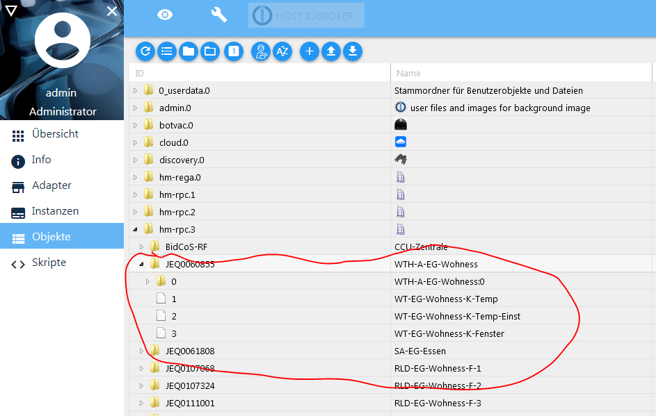

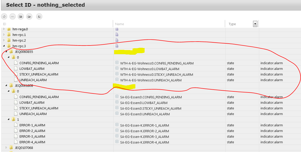

      ich habe das Problem, dass im VIS Objekt-Browser für Homematic Geräte immer nur der Kanal 0 bzw. nur Kanäle mit Error States angezeigt werden. Im Objekt-Browser der ioBroker Oberfläche werden alle Kanäle, etc. korrekt angezeigt. Habe bereits den hm-rpc Adapter deinstalliert, alle Homematic-Objekte gelöscht, den Adapter neuinstalliert, etc. hat aber keine Abhilfe geschaffen. Vermute das Problem liegt hier an anderer Stelle.
      Ansicht in ioBroker Objekt-Browser:
      Ansicht in VIS Objekt-Browser:
      Prinzipiell werden die HM-Geräte/Kanäle mit korrekten Namen, etc. ausgelesen und in ioBroker dargestellt, nur in der VIS gehen hier Informationen verloren z. B. Gerätenamen und vor allem Kanäle.

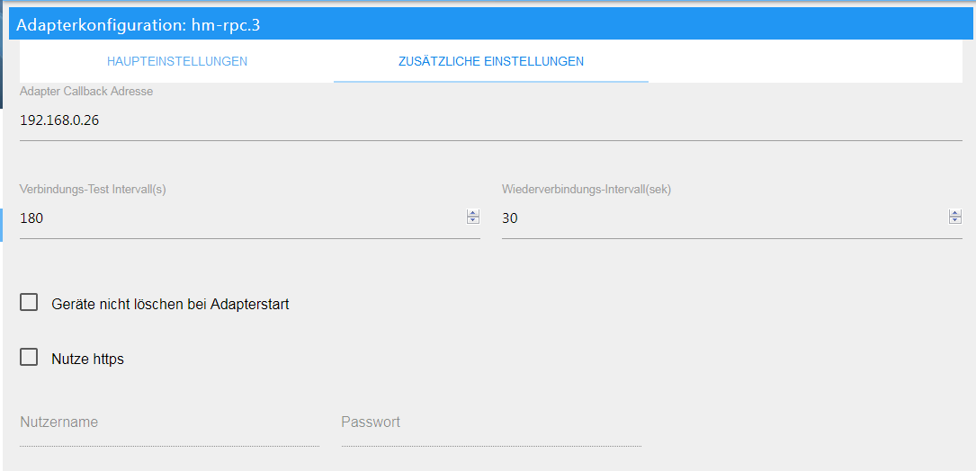

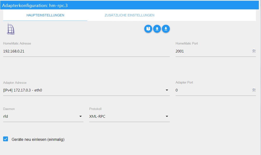

          aibiman last edited by
          Hier die Einstellung des hm-rpc Adpaters:

              Homoran Global Moderator Administrators @aibiman last edited by
              @aibiman ioBroker und die CCU in zwei verschiedenen Netzen??
              Und die Callback Adresse anders als die des Adapters?
              Warum hast du es denn so kinfiguriert?
