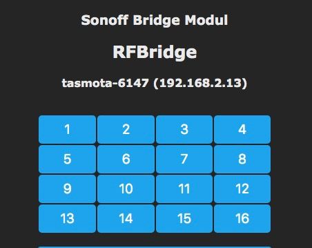

        Ich bin schon weiter: Die Bridge ist im ioBroker und ich muss ja nur den Code für auf und zu interpretieren
        Dennoch: Wie habe ich die 16 Buttons in der Web-Ansicht der Bridge zu deuten?

          an der Bridge kannst du 16 Codes anlernen.
          Dem entsprechend mit den 16 Button senden.

            @Ralla66 Danke; die beiden Codes habe ich schon im ioBroker und werte sie aus. Wollte nur wissen, für was die 16 Button sind 🙂 Danke
