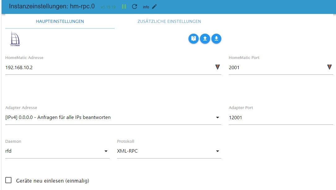

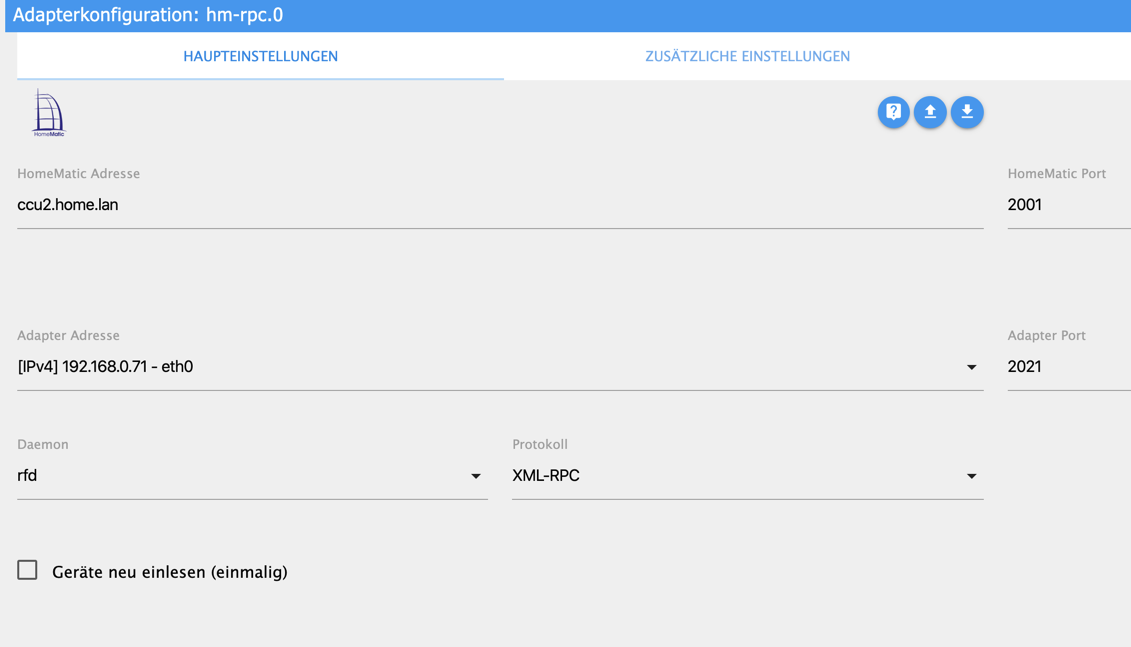

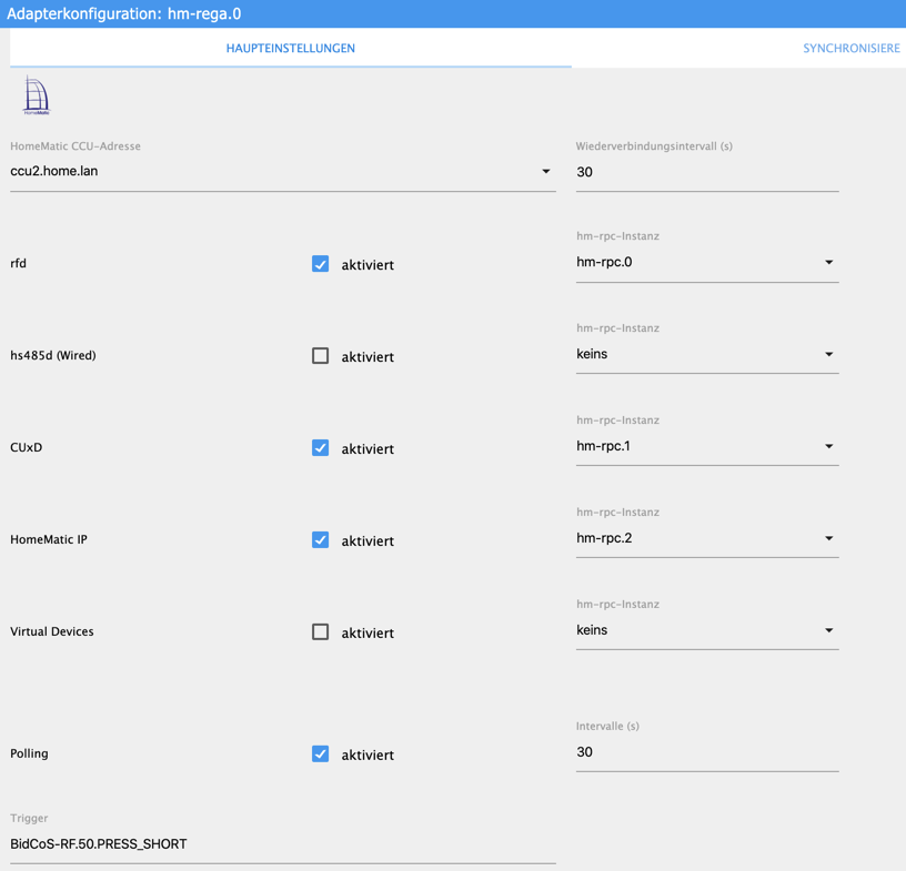

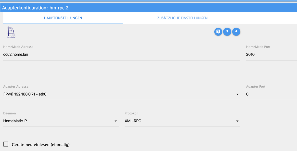

        sigi234 Forum Testing Most Active @christoph-nagel last edited by sigi234
        @christoph-nagel

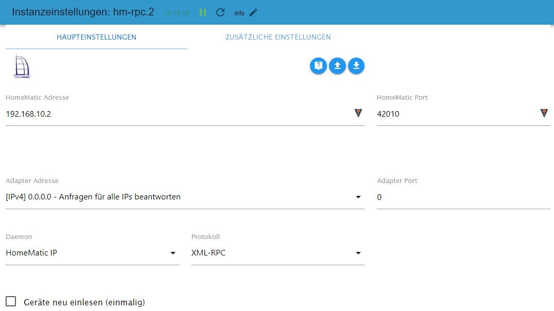

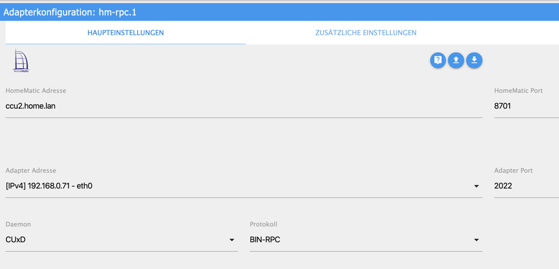

        Screenshot von den HM Adaptereinstellungen bitte.
        • C
          52631e10-5e6a-4657-a556-b39bf860f391-image.png aa376fb4-c15e-4c71-a52b-505af03fb782-image.png e7181c10-1275-4019-8482-ef45a5db437b-image.png 61e863bc-d7a8-4a1b-b715-86d5c2a7ee37-image.png

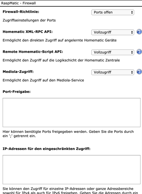

            @christoph-nagel
            Firewall Einstellungen?
              maloross sigi234 2 Replies Last reply Reply Quote 0

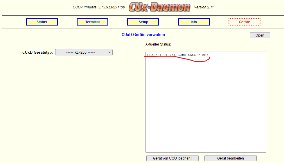

                                          @homoran @FuXXz2 - Jetzt hat es auch mich erwischt. Gibt es dazu eine Lösung? Rega-Adapter Version 4.0.0 und aktuelle Version 11-2023 von Rasperrymatic (CCU3).
                                          a200 1 Reply Last reply Reply Quote 0
                                          • a200
                                            a200 @a200 last edited by
                                            @a200 Erledigt. Habe das Gerät in CUx-Daemon gelöscht und neu angelegt. Jetzt gehts wieder. Trotzdem Danke
