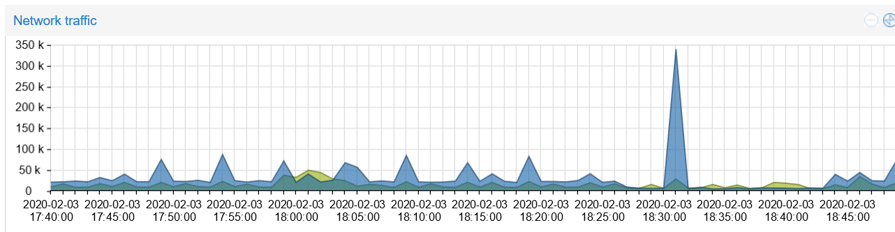

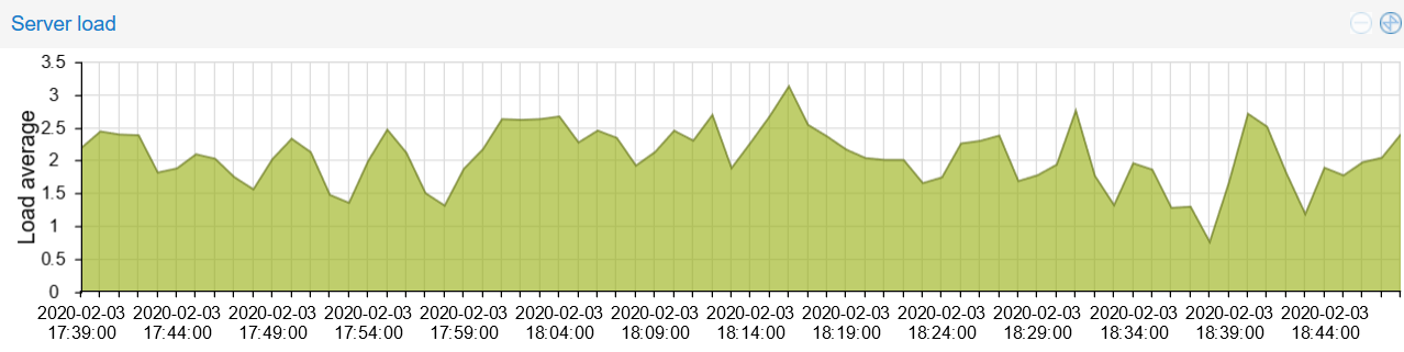

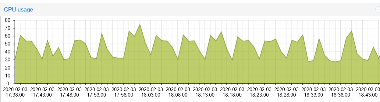

                        Hi, die Systemlast hatte ich als IT-Techniker schon mal im Auge.
                        Man merkt zb schon wenn man ein Objekt selektiert, dass die CPU-Last steigt, usw.
                        Der NUC ist natürlich per LAN angebunden. Aktuell arbeite ich aber mit dem
                        Notebook per WLAN.
