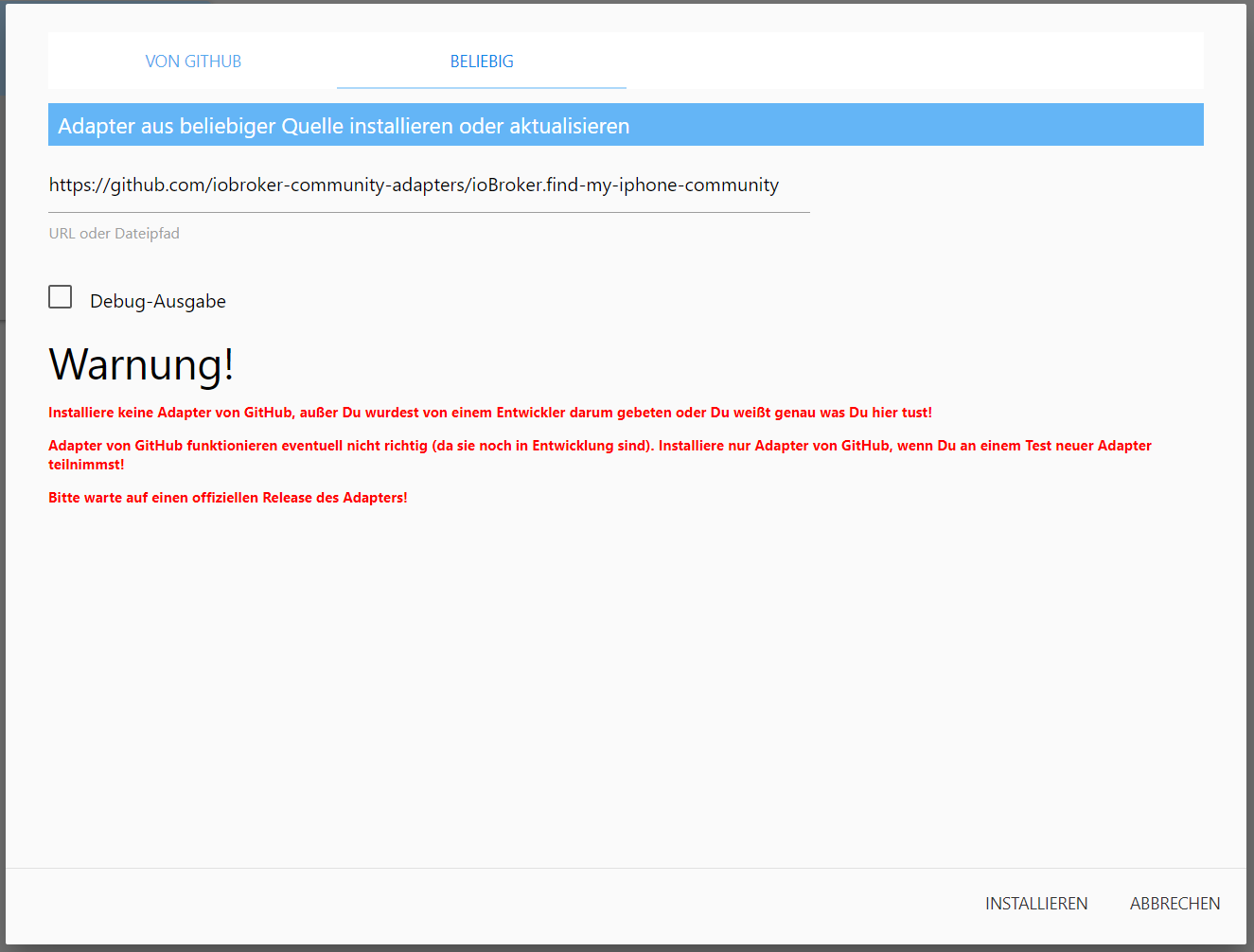

      Xenon Forum Testing Developer @Adrian-01 last edited by
      @adrian-01 wenn du von github installierst musst du immer händisch eine Instanz anlegen.
      Btw: installier dann aber auch den richtigen Stand dmait du die Werte live reinbekommst
      https://github.com/peterbaumert/ioBroker.unifi-protect/tree/realtime_api
        Adrian-01 @Xenon last edited by
        @Xenon Danke das hat jetzt geklappt.

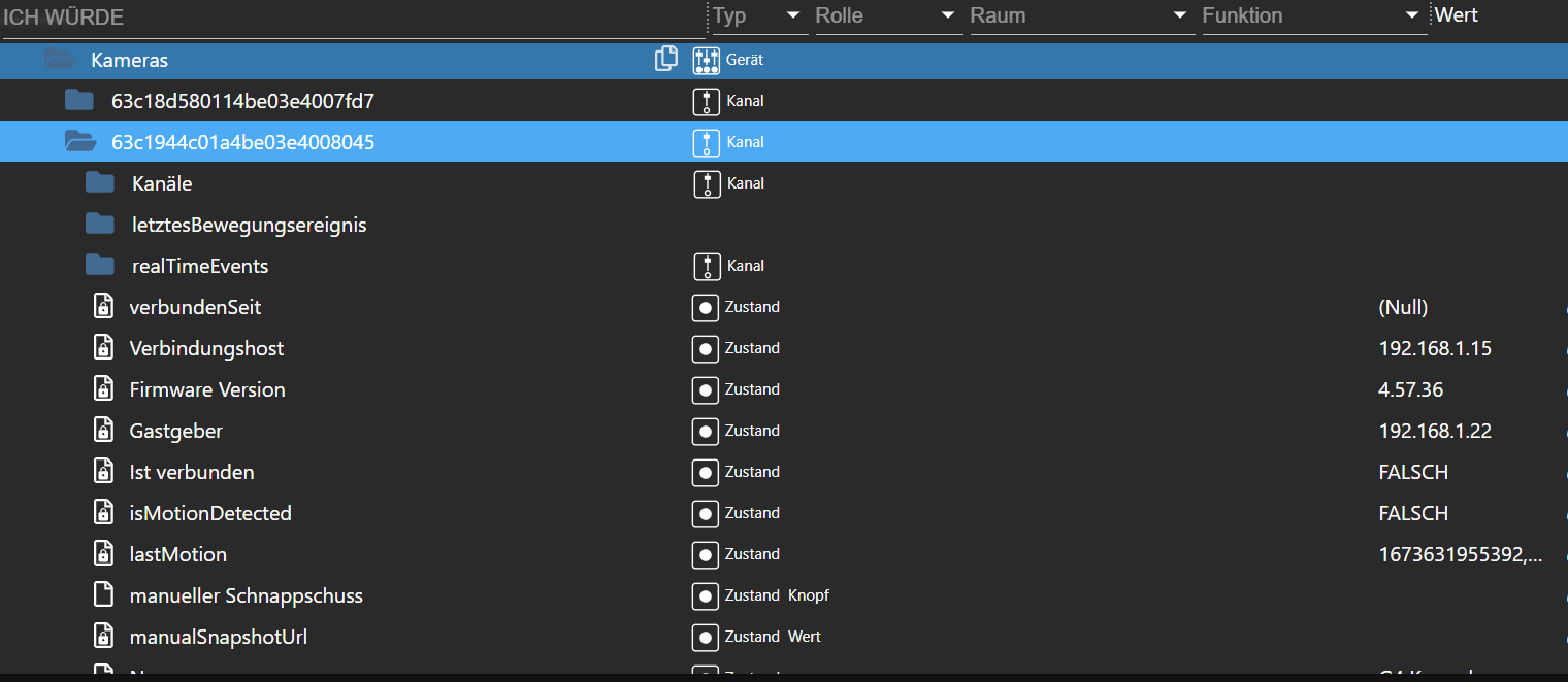

        Mir ist nicht ganz klar wo ich sehe das aktuell eine Bewegung stattfindet bzw. im Prinzip würde mir schon ein einfache Bool Variable reichen Bewegung Kamera "Garten" aktuell true/false
        Es gibt ja jede Menge Objekte jetzt im Objektbaum, finde allerdings nicht die passende...
        Gruß,
          lessthanmore @Adrian-01 last edited by
          @adrian-01 IsMotionDetected ist der Datenpunkt.
          Zu finden unter der jeweiligen Kamera (channels).
            Adrian-01 @lessthanmore last edited by
            @lessthanmore
            Das hab ich zwar auch schon vermutet, aber wenn ich ins Bild laufe dann wird diese Variable nicht aktualisiert…
            Im UniFi Controller wird das aber als Bewegung erkannt…
            Muss ich evtl, noch irgendwo nen versteckten Haken setzen ?
              @adrian-01 Also bei mir ist der DP wahr solange er Bewegung erkennt.
              Starte den Adapter mal neu.
                @lessthanmore
                Habe schon mehrfach neugestartet 😒
                Ist das evtl. Etwas verzögert ?
                Es gibt ja unter dem Ordner UniFi-Protect noch den realTimeEvents, da tut sich sofort etwas sobald ich in den Bereich laufe.
                Aber die isMotionDetected wäre am besten geeignet…

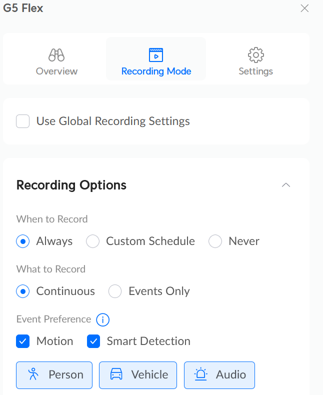

                      Wie sind denn die Einstellungen in der Kamera? Nur Motion zones oder auch Smart Motion?
                        Adrian-01 @lessthanmore last edited by Adrian-01
                        @lessthanmore
                        In der Kamera habe ich eine SmartMotion Zone und eine normale Motion Zone.
                        Die Variable bleibt dauerhaft auf false ja.

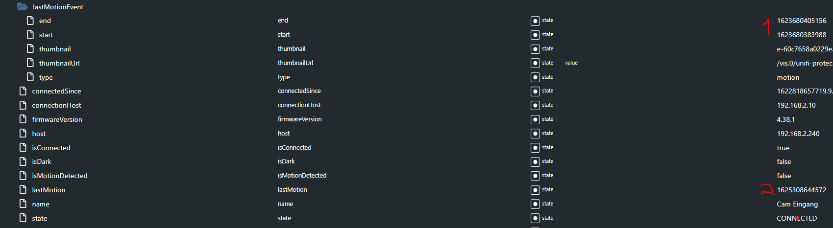

                                Noch so eine Frage am Rande... Die Variable lastMotion enthält einfach eine Zufällige Zahlenkombination ? Müsste hier nicht Datum + Uhrzeit stehen ? Oder muss ich das erst irgendwie Konvertieren um hier Datum + Uhrzeit herauszubekommen?
                                Gruß,
                                Xenon 1 Reply Last reply Reply Quote 0
                                • Xenon
                                  @adrian-01 das ist ein timestamp keine zufällige Zahl
                                  Wenn die variable nicht geht mach ein issue auf github auf. Ich nutze die nicht, kann daher nix dazu sagen

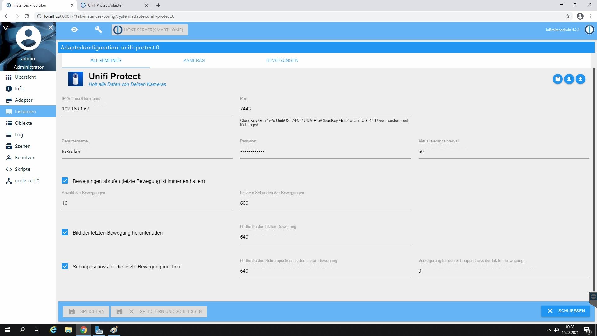

                                    bauerpower @peterbaumert last edited by
                                    @peterbaumert
                                    Re: Unifi Protect Adapter
                                    Lieber Peter,
                                    Liebes UPA User,

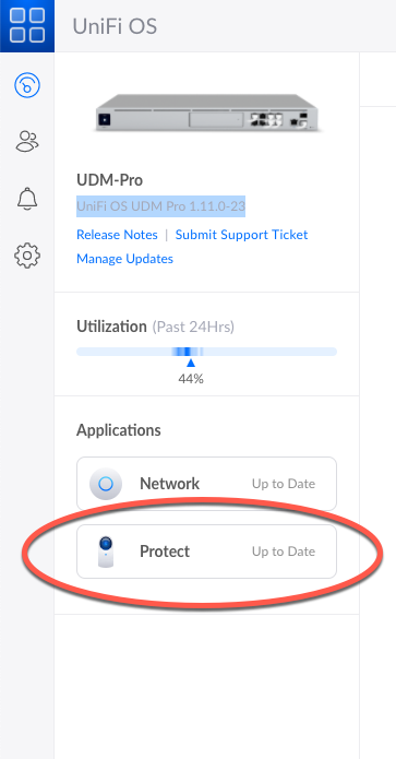

                                    ich habe seit einiger Zeit schon den UNIFI Adapter im Einsatz und bin eigentlich durch Zufall
                                    auf den Protect Adapter von @peterbaumert gestoßen.
                                    Ich habe ein UniFi Netzwerk mit einem UDM-Pro (UniFi OS UDM Pro 1.11.0-23).
                                    Eigentlich sieht alles recht OK aus...
                                    ... von GITHUB installiert
                                    ... Instanz angelegt
                                    ... viele DP sind da
                                    aber... leider werden Sie nicht aktualisiert!
                                    Hier mein System:
                                    Der Adapter:
                                    Die Instanz:
                                    Hier das Log nach einem Neustart:
                                    Und hier die Datenpunkte:
                                    Wenn ich mir das Log ansehe ... hat es den Anschein als würde der Connect funktionieren.
                                    Hier noch mal die Konfiguration :
                                    Ach so meine UDM/Protect läuft...:
                                    Gibt es etwas was ich übersehen habe?
                                    Lieben Dank für gute Ratschläge 🙂
                                    Liebe Grüße
                                    Jörg
                                      bauerpower @bauerpower last edited by
                                      @bauerpower
                                      Oh mannn.... der Benutzer in UDM Protect hatte nicht die richtigen RECHTE!!!!🤤
                                      Danke alles funzt!
                                      Viele Grüsse

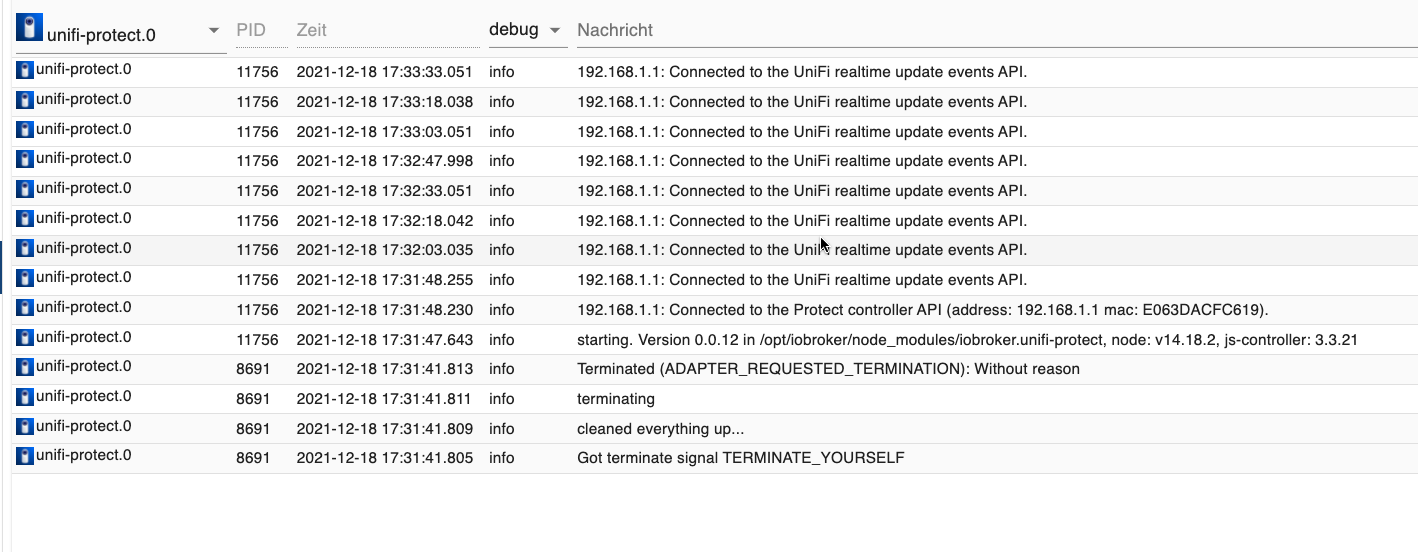

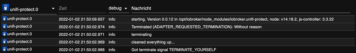

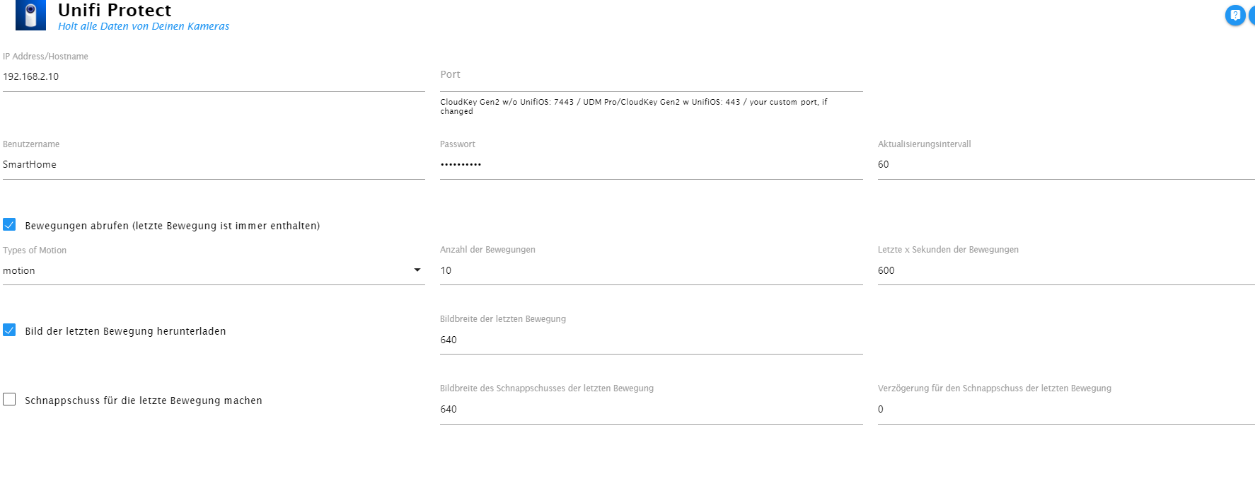

                                        klee last edited by

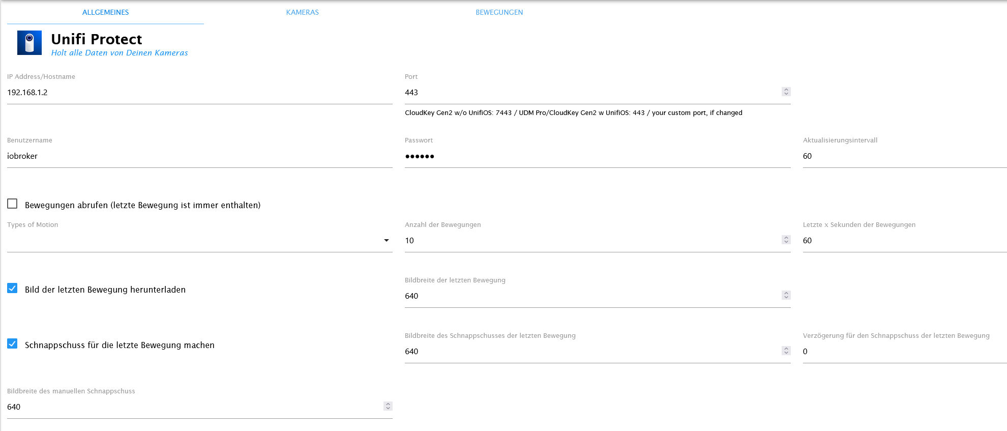

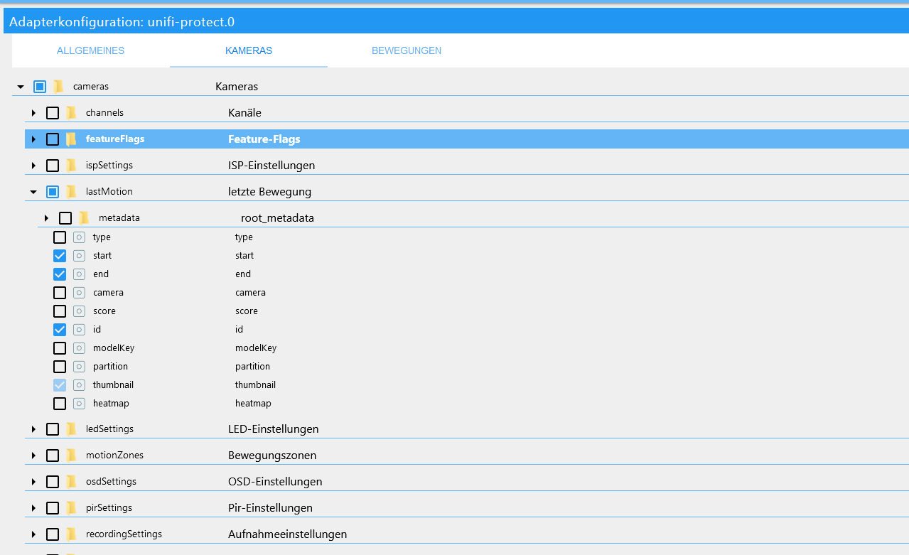

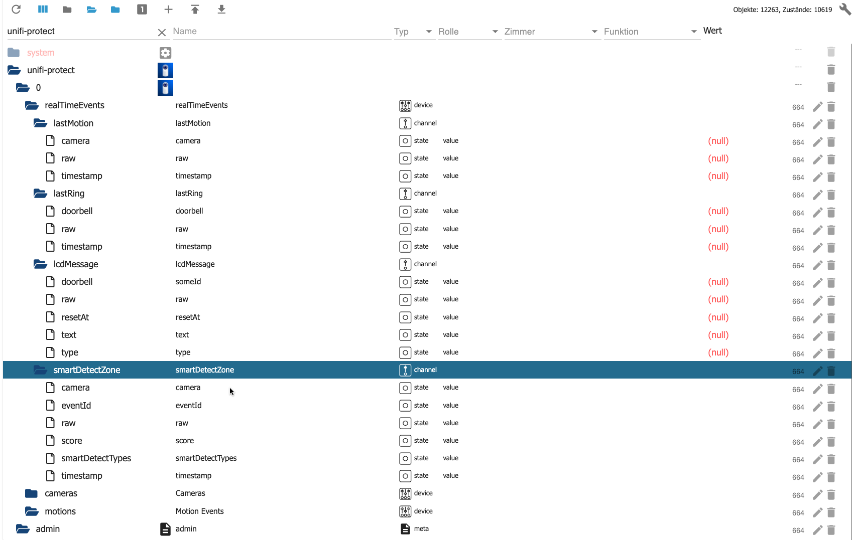

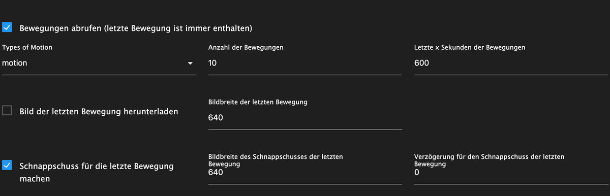

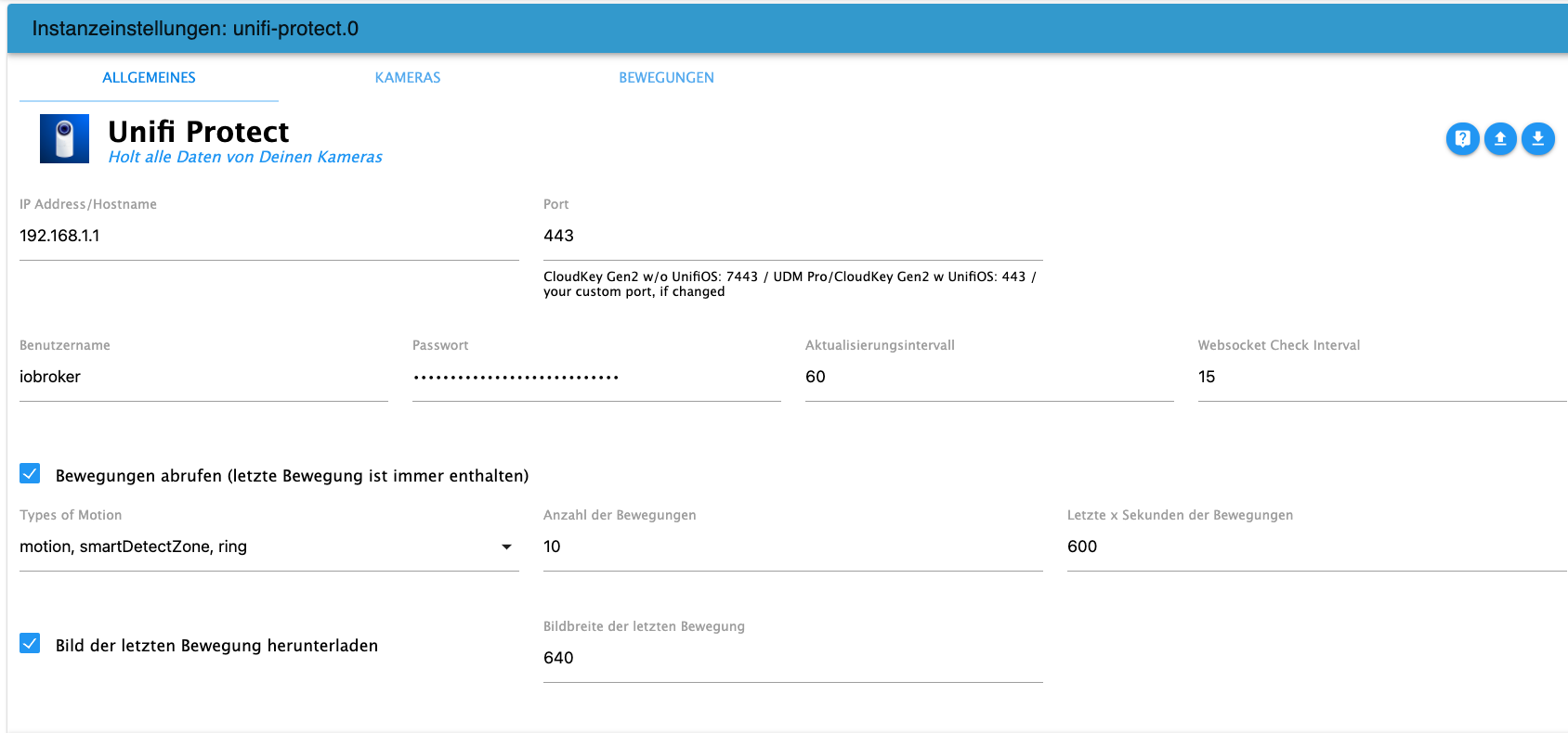

                                        Ich bin gerade auf den Adapter gestoßen aber irgendwie füllen sich die Datenpunkte bei mir nicht.
                                          klee @klee last edited by
                                          @klee es war der falsche Port.... 443 Anstatt 7443 hat geholfen 🙂

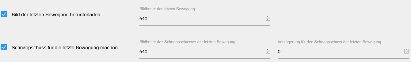

                                            sailer22 last edited by
                                            Hi zusammen,
                                            ich habe heute den aktuellen Adapter von GitHub installiert. Erstmal vielen Dank an die Entwickler !
                                            Ich habe jetzt allerdings ein Problem mit den Snapshots. Die wurden einmal angelegt und danach nicht wieder. Im Log sehe ich ein restart des adapters sobald ein motion event stattfindet.
                                            Hat jemand eine Idee woran das liegt ?
                                            Hier mal die Logs dazu.
