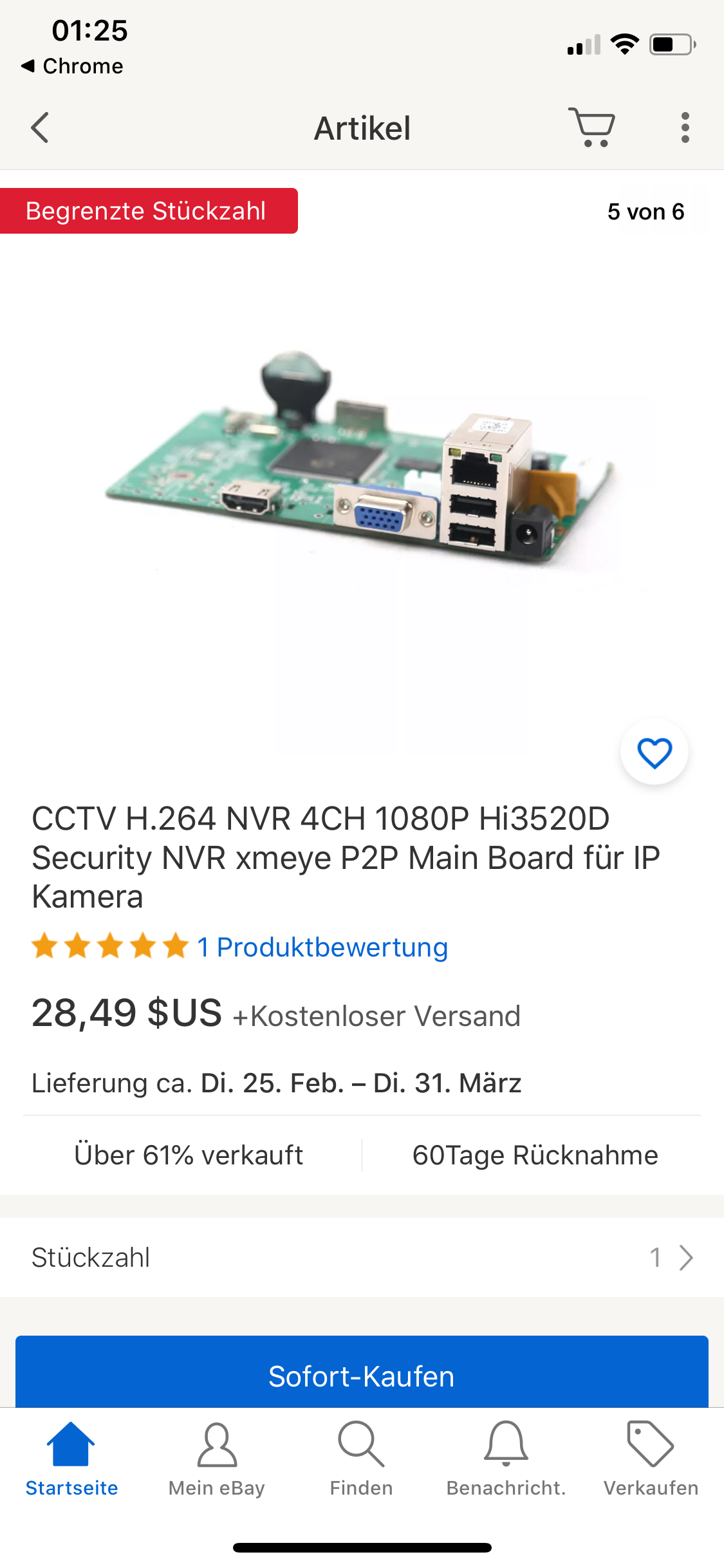

      Gibt es so wie man es beim PC kennt (Soundkarte, Grafikkarte) ein NVR Chip welchen man in den PC einbauen kann ?
      Das folgende Bild zeigt so ein Chip/Board.
      Ist das genau das was ich suche ?
      Da steht 4ch aber ich sehe nur ein LAN Anschluß. Stecke ich also meine Cams an einem POE Switch an und ein LAN Kabel vom Switch zum Board ?
      Oder soll ich ein NVR Rekorder kaufen das Gehäuße ausbauen und das Innenleben in mein Server einbauen dann hätte ich zumindest alles in einem Gehäuße.
