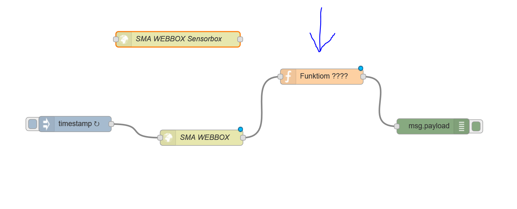

      Hallo
      Ich würde gerne aus den folgenden JSON String die Daten wie Tagesertrag auslesen. Wie muss die Funktion aussehen damit ich den Tagesertrag bekomme ?
      { "result": { "overview": [ { "meta": "GriPwr", "name": "Leistung", "unit": "W", "value": "0" }, { "meta": "GriEgyTdy", "name": "Tagesertrag", "unit": "kWh", "value": "29.667" }, { "meta": "GriEgyTot", "name": "Gesamtertrag", "unit": "kWh", "value": "28361.134" }, { "meta": "OpStt", "name": "Zustand", "value": "Ok, Ok, Ok" }, { "meta": "Msg", "name": "Meldung", "value": "" } ] }, "format": "JSON", "proc": "GetPlantOverview", "version": "1.0", "id": "1" }

        • W
          wobo last edited by
          Danke für die schnelle Antwort.
          Ich meinte eine node-red Funktion.
