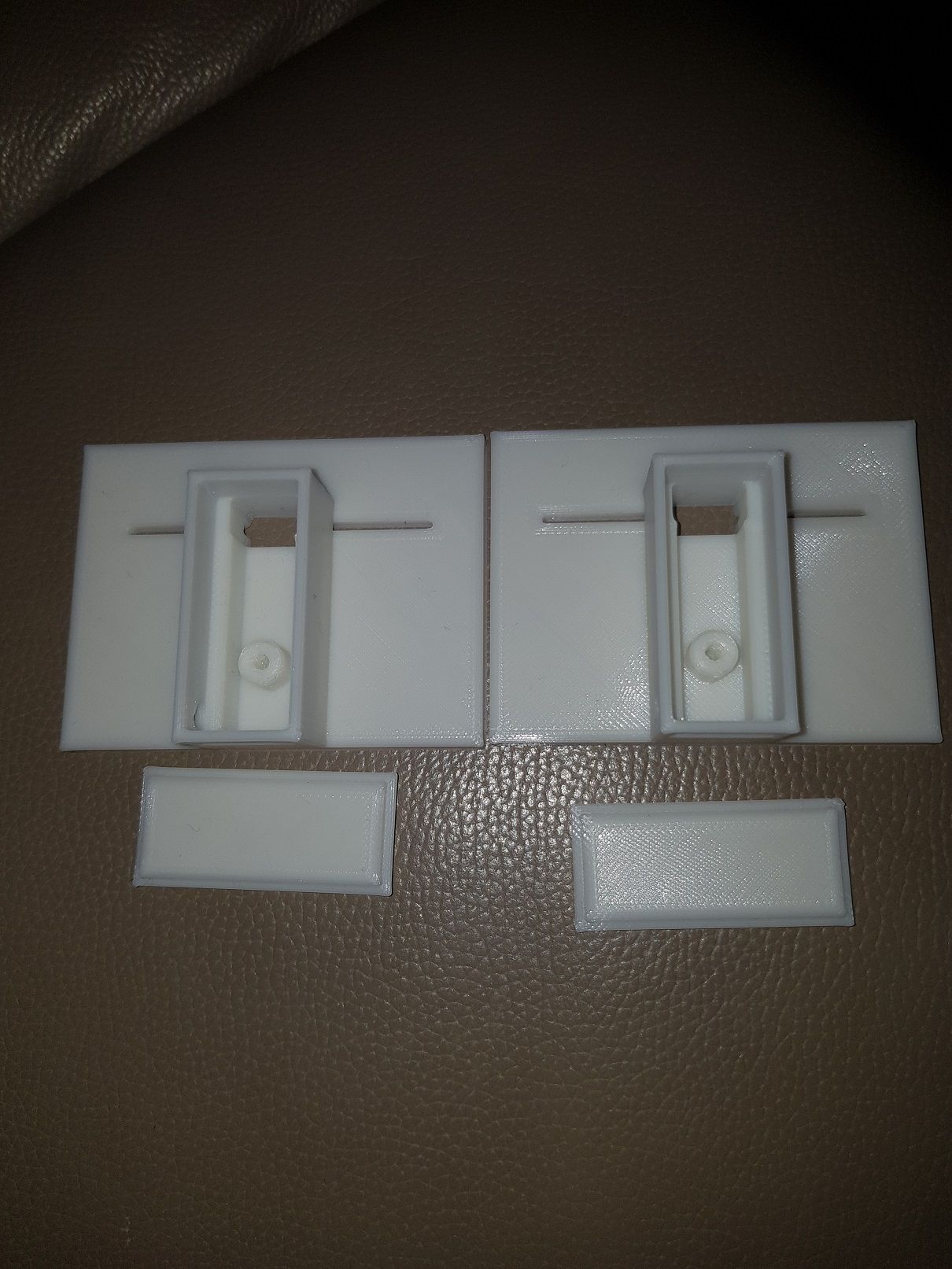

                          • haselchen
                            haselchen Most Active last edited by
                            @HeinrichB
                            Ich kann dir den Thread nur wärmstens empfehlen.
                            https://www.schimmer-media.de/forum/index.php?thread/1113-stromza-hler-ferraris-smart-machen-fu-r-unter-10-mit-iobroker-und-nodemcu-tutori/
                            1 von den Beiden habe ich noch. Kommt direkt an den Zähler vorne an die Scheibe.
                            Bei Interesse PN.
