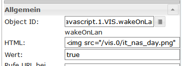

        Nur nun verstehe ich noch nicht ganz wie ich es mit vis und einem Hardware-button verbinde. Ziel soll es ja einfach nur sein, dass das magic-packet gesendet wird.
        Ich reagiere auf eine Variable die ich in VIS Triggere
        on('javascript.1.VIS.wakeOnLan', function (obj) {
          dehein2 last edited by
          @JohGre: Danke.
          So habe ich es auch. Dann liegt es wohl am script selbst. Wenn ich z.B. in die Objekte gehe und das Script manuell umstelle trrue/false passiert ebenfalls nichts.
          Ist mein script oben denn korrekt? Die Mac stimmt und der PC hört von anderen Geräten auch WOL befehle...

              locito09 @JohGre last edited by
              @JohGre
              Kannst du bitte mal deinen ganzen Script Posten?
              • JohGre
                Bitte schön
