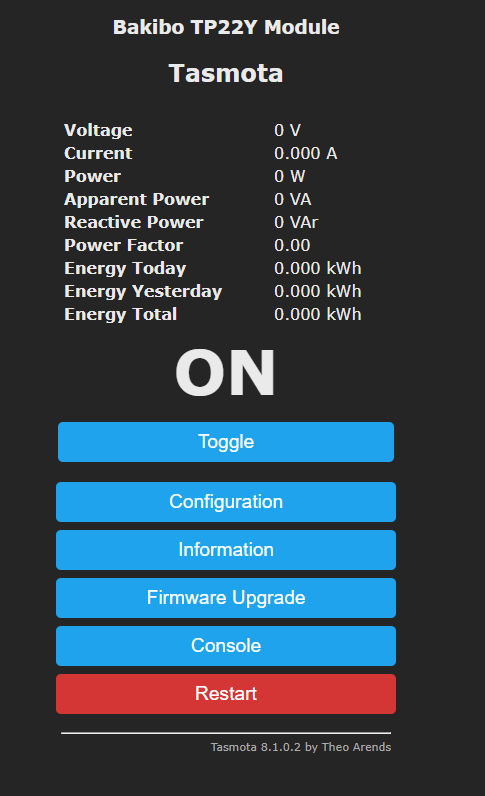

      Hallo Leute,
      Soeben ein weiteren Tuya Stromstecker OTA geflasht.
      On/Off geht zwar aber mir werden keine Verbrauchs-Werte mehr angezeigt. liegt es evtl an der Version ?
      Dr. Bakterius 1 Reply Last reply Reply Quote 0
      • Dr. Bakterius
        Dr. Bakterius Most Active @smartysmart last edited by

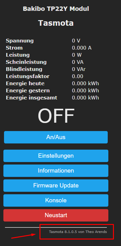

        @smartysmart Wenn du auf 'on' schaltest wird trotzdem '0' angezeigt (z.B. bei Spannung)?
          Ja ja hab es nur mit "off" als Screen erwischt aber es bleibt alles 0 egal ob on oder off
            Hab ein weiteres Gerät mit der Version 8.1.0.2 geflahst auch da geht das on/off allerdings wieder keine Werte.

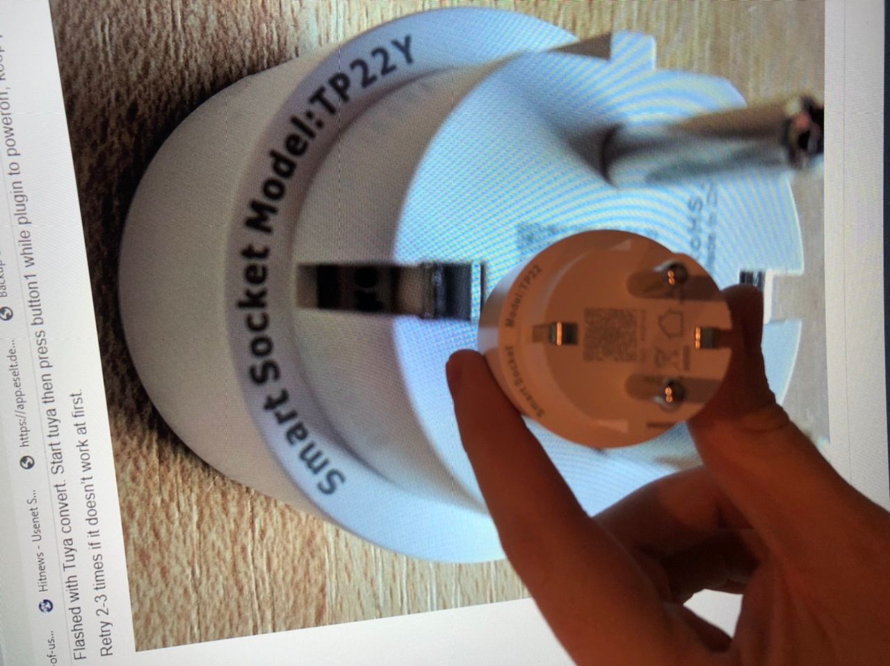

                              smartysmart @smartysmart last edited by
                              Mein Gerät im Vergleich zu dem Bild auf dieser Seite. Sehr ähnlich bei mir fehlt das Y bei der Modelnummer
                                Hab die Lösung gefunden. Das "Y" am schluß hat anscheinend doch mehr zu bedeuten als gedacht.
                                TP22 wird nicht von Tasmota unterstützt. TP22Y schon.
                                So ein mist -.-
                                Quelle: https://templates.blakadder.com/unsupported/TP22.html
