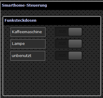

      Hier mal ein Bild von meiner Vis:

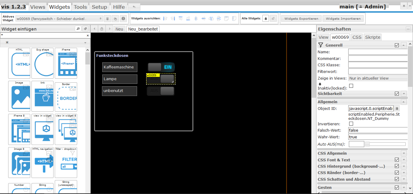

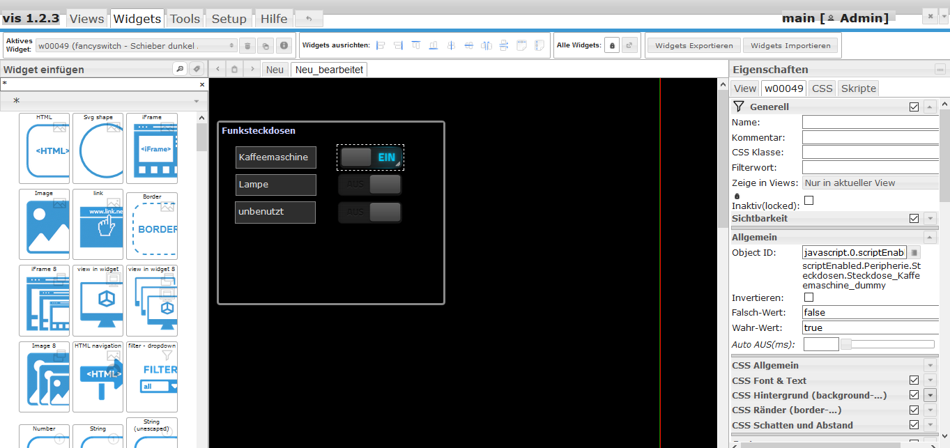

                smarthome2020 last edited by
                Also hier die Screenshots:
                Dieses Widget geht (Schalter schaltet die Funksteckdose und hält die Position):
                Dieses Widget geht nicht (Schalter 2 flackert zwischen an und aus hin und her und schaltet keine Funksteckdose):
                Vielen Dank
                  Homoran Global Moderator Administrators @smarthome2020 last edited by
                  @smarthome2020
                  Erst einmal:
                  unter script enabled dürfen keine Datenpunkte liegen.
                  Script enabled ist ein Systemverzeichnis und kann jederzeit (z.B. bei einem Update) in den Ursprungszustand, also leer) zurückgesetzt werden.
                  zweitens:
                  wenn ich das richtig sehe sind das alles nur Dummys und werden von keinem anderen Gerät gesteuert, oder?
                  drittens:
                  Was verbirgt sich hinter Sichtbarkeit??
                  das hast du aktiviert - kann sein, dass da etwas steht, was den switch versteckt
                  Sichtbarkeit sollte nur genutzt werden, wenn man es wirklich will

                    Unter Sichtbarkeit steht nichts relevantes. Hier steht bei beiden Schaltern das Gleiche und war Nur offen, um nach unterschieden zu suchen.
