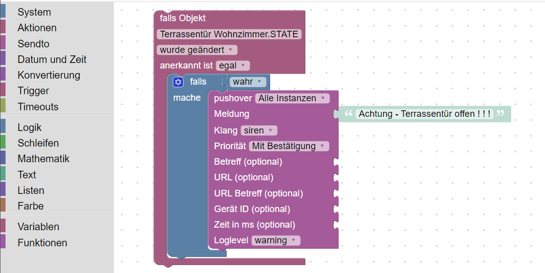

      Aktuell habe ich die CCU3 mit 5 Fensterkontakten. Dafür habe ich mir auch schon ein Skript geschrieben was mir, immer wenn ein Fenster geöffnet wird, eine Meldung per pushover an mein Telefon schickt. Das klappt auch wunderbar.
      Problem ist jetzt aber, ich möchte nicht immer eine Meldung bekommen wenn ein Fenster geöffnet wird, sondern nur wenn ich nicht zu Hause bin. Dafür wollte ich mir einen virtuellen Taster in der CCU3 erstellen und immer wenn dieser auf "EIN" gesetzt wurde sollen mir die Fensterkontakte auch eine Mitteilung schicken.

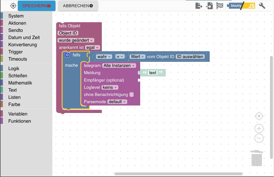

      Ich bekomme es aber nicht in meinem Skript hin, dass ich noch ein extra Objekt (virtueller Taster) mit einbinde. (Siehe Anhang)
      Es sollte ja eigentlich heißen.
      WENN Fensterkontakt Terrasse UND Virtueller Taster X EIN
      DANN Meldung per pushover usw.

              Wenn du eine Fritzbox hast ist die Anwesenheitskontrolle ganz ok. Zu deinem Skript das sollte so aussehen:
              nur mit sinnvollen Werten gefüllt 🙂

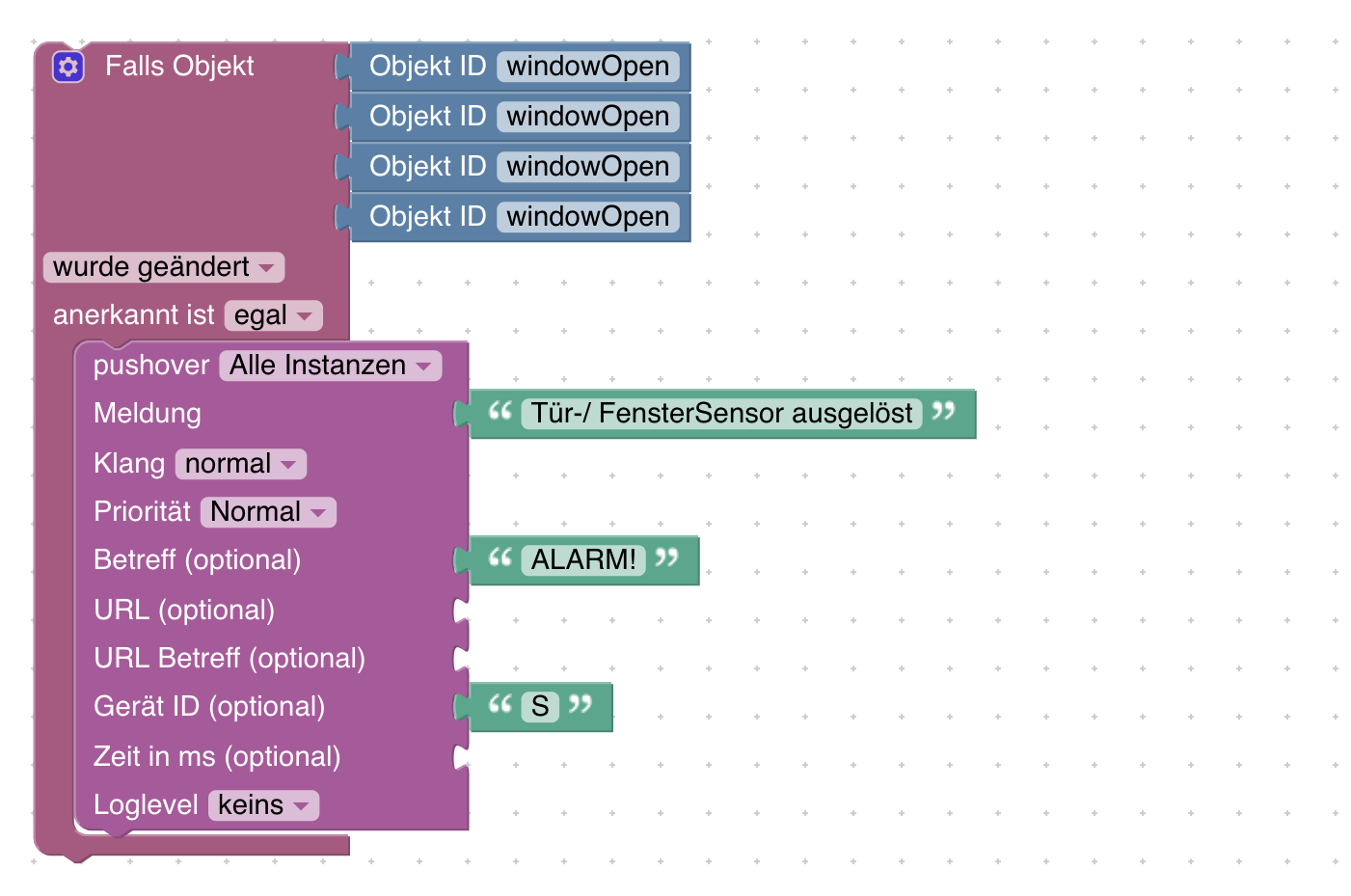

                    Dann trigger doch die tür/fensterkontakte, oder was du sonst so als melder benutzen willst und schalte über vis oder yahka dein javascript (alarm) ein und aus
                    mit nem zweiten script kannst dir ja auch über die Anwesenheit, dieses script ein oder ausschalten
