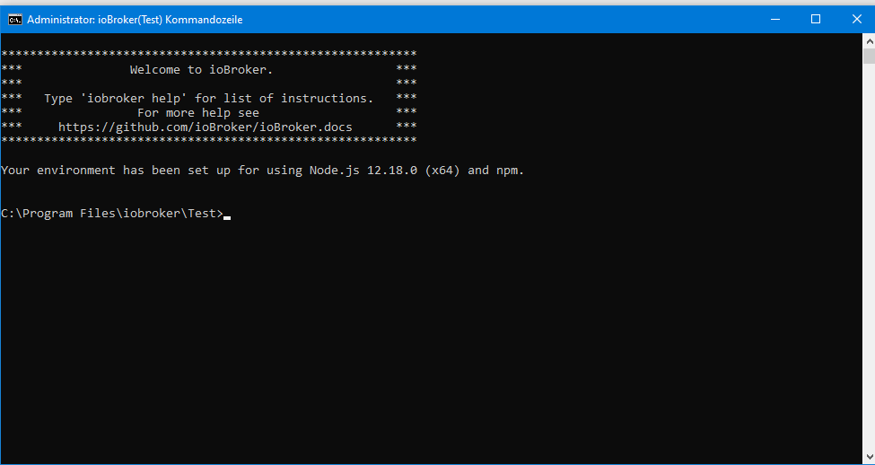

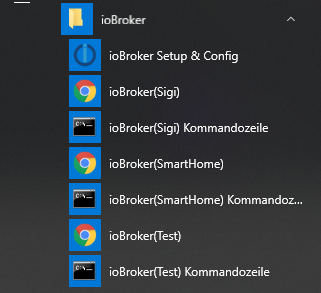

          @A1uca2d sagte in Windows Installer 2:
          Es scheint mir irgendeinen Fehler zu geben.
          Sollte so aussehen:

                                        Wenn Du mit dem Installer installiert hast, dann NICHT
                                        cmd
                                        aufrufen. Stattdessen Windows-Taste und dann
                                        iobroker
                                        eintippen. Dann kommt eine zugeschneiderte Dosbox hoch . mit dem passenden Directory und den passenden Rechten. Bei mir sieht das dann so aus:
                                        In dieser ioBroker-Dosbox kannst Du die Konsolenbefehle eingeben.
