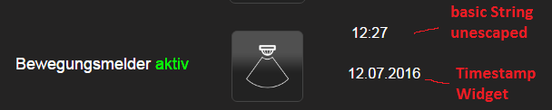

      probiere jetzt schon seit ner Stunde rum und komme nicht weiter. Sollte das Timestamp Widget nicht auch die Uhrzeit des Datenpunktes anzeigen?
      Ich bekomme nur das Datum angezeigt…

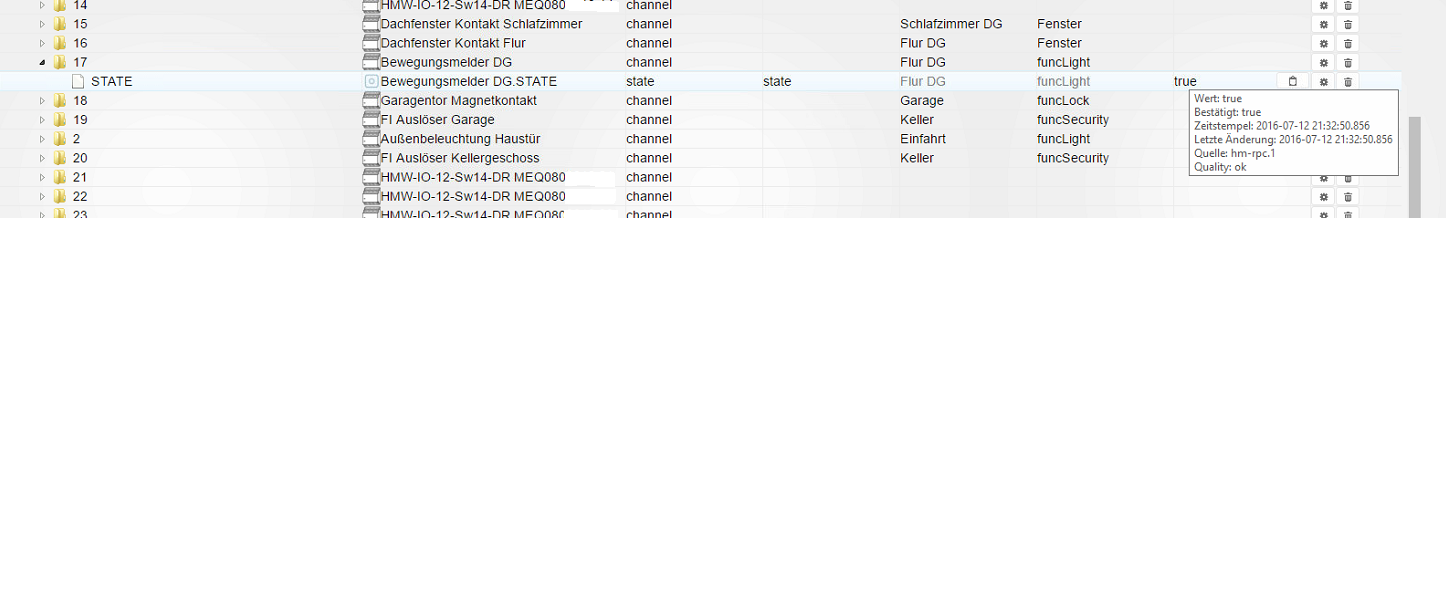

      Versuche ich es über basic String unescaped mit {hm-rpc.1.MEQ080XXXX.17.STATE.lc;date(hh:mm)} bekomme ich eine falsche Uhrzeit angezeigt, das ist nicht der aktuelle Zeitstempel
      Was mache ich falsch?

          Hallo Coyote,
          was hast du denn bei den Einstellungen unter Datumformat ausgewählt?
          Ohne Einstellung wird nur das Datum ausgegeben. Nur wenn da ein entsprechendes Pattern ausgewählt wird, steht da auch die Uhrzeit drin.
          z.B. DD.MM.YYYY hh:mm:ss

            Oh man, ernsthaft jetzt?!?! :roll: Danke dir, nobody. Manchmal ist es eben zu einfach :lol:
            Auf die Idee hätte ich ja mal kommen können, dachte nur, naja Datum ist ja da, brauchst du auch nix eintragen. :roll:
            Hätte ich da mal reingeklickt, hätte ich es auch gesehen….
