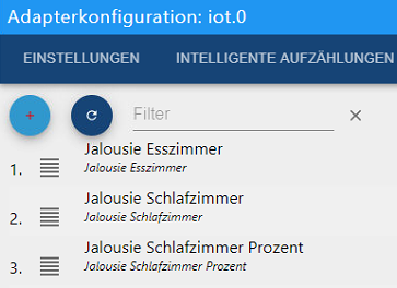

      Ich habe ein Objekt angelegt z.B. Jalousie Schlafzimmer
      Und diese dann im IOT angelegt

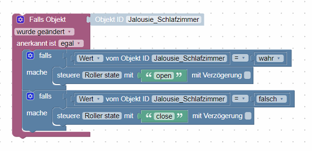

      Das Skript sieht wie folgt aus ->
      Das funzt auch soweit.

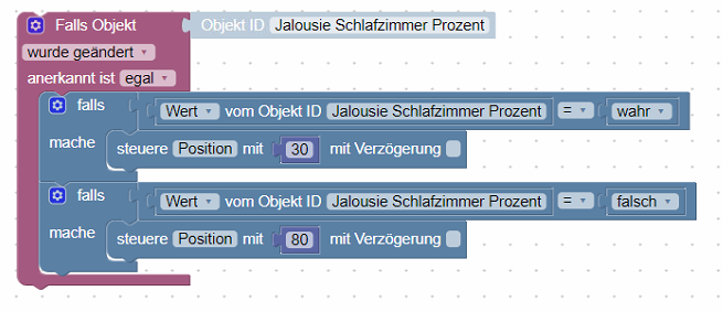

      Wenn ich die Rollos bis zu einem bestimmten Prozent hoch oder herunterfahren lasse sieht es so aus->
      Da ich absoluter Neuling bin, wusste ich mir nicht anders zu helfen.
      Habt ihr Tipps wie habt ihr das bei euch realisiert ?

        Ich würde mit Variablen arbeiten, so kannst Du die Werte über VIS steuern.
        • Peoples
          Peoples @kryz last edited by Peoples
          @kryz sagte in Newbie mit Shelly 2.5 Rollo Steuerung:
          Beim Shelly kannst du doch den Datenpunkt "shelly.0.SHSW-XXXXX1.Shutter.Position" doch direkt beschreiben, warum der Umweg?
