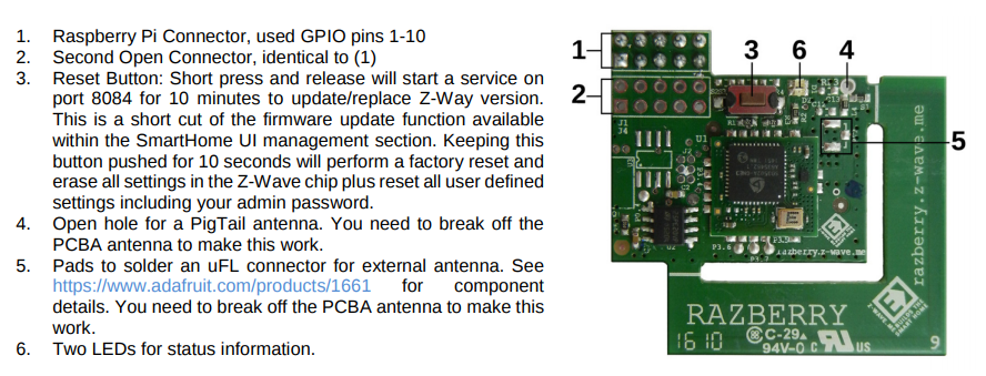

                  Du hast zwei Möglichkeiten:
                  a) Du lötest eine U.FL (IPEX) Buchse auf die dafür vorgesehene Stelle und nimmst einen Pigtail mit U.FL Stecker.
                  b) Du nimmst das Lötauge für die externe Antenne und einen Pigtail ohne Stecker. Seele an Lötauge, Masse wo Du willst,
                  aber möglichst kurz. Du kannst das Massepad des U.FL dafür nutzen.

                        stimezo Forum Testing @bob der 1. last edited by
                        @bob-der-1
                        Pos.4 = Lötauge für Antenne.
                        Pos.5 = Platz für U.FL Buchse.
                        Ist bei Deiner blauen Platine gleich!
                        Ob das hinterher nach Baumarkt aussieht, kommt auf Dich an 🙂
                        Christian

                            Die, zu Löten, einfachere Variante ist Seele an Pos.4 und Masse an eines der beiden Pads an Pos.5.
                            Christian

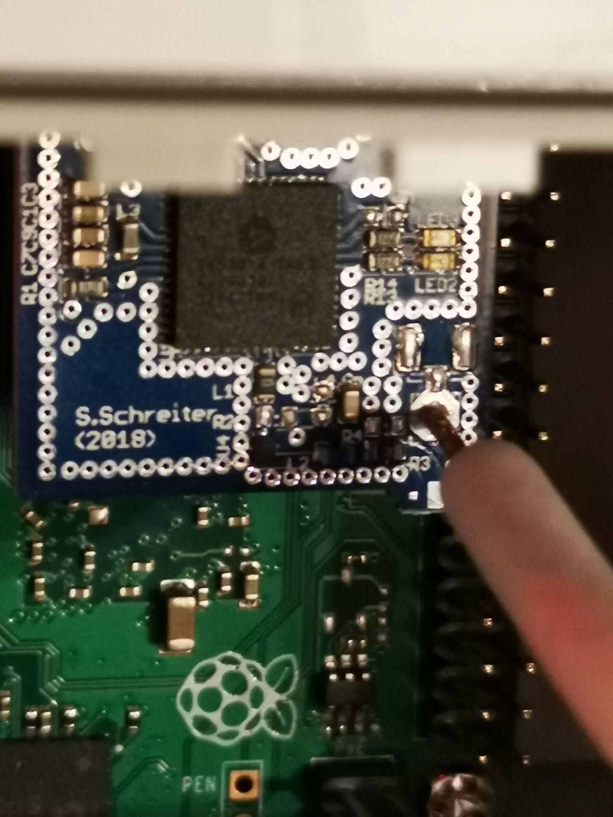

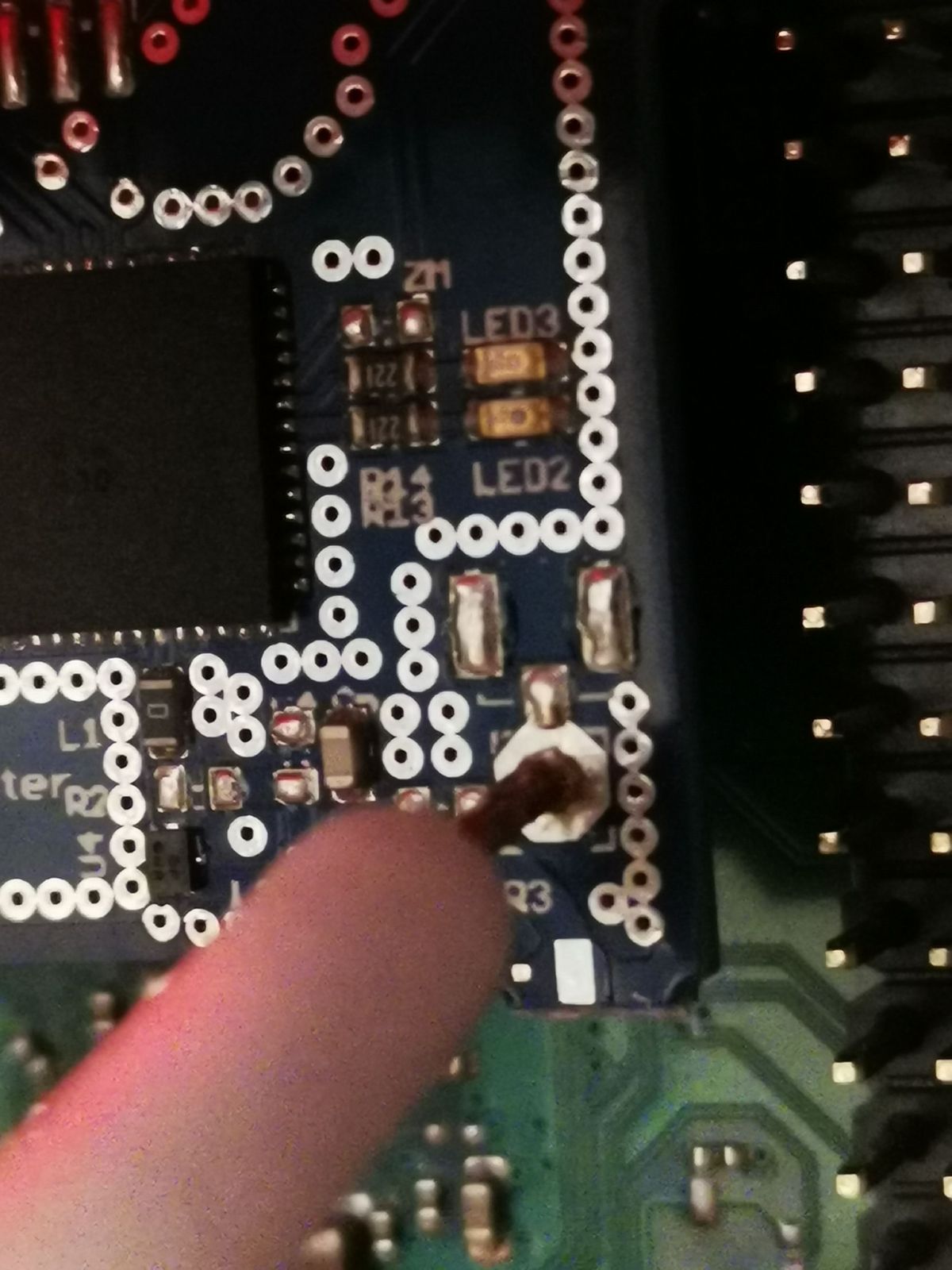

                                    Draht wie gesagt angelötet nu findet der Controller fast nichts mehr?!IMG_20200222_160448.jpg IMG_20200222_160443.jpg
