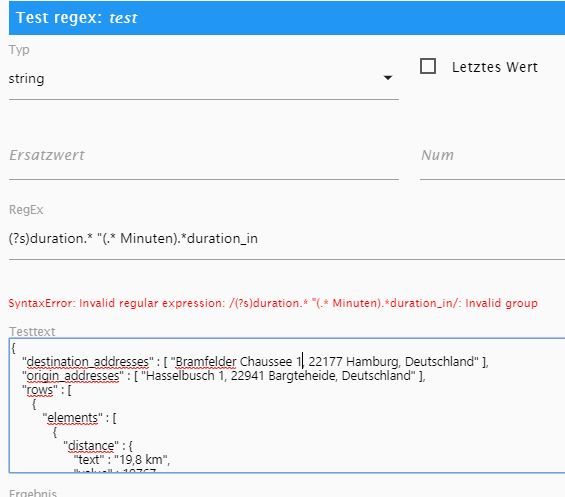

                        luft-post last edited by
                        wo wir gerade beim Thema sind 😉
                        nach ein Problem welches ich nicht gelöst bekomme 😞
                        https://regex101.com/r/mUjpwJ/1
                        Neue Abfrage, neuer String, neue Auswertung mit
                        (?s)duration.* "(.* Minuten).*duration_in
                        zeigt auf der webseite das was ich will 31 Minuten
                        aber unter meinen parser Adapter kommt die Fehlermeldung
                          luft-post @luft-post last edited by
                          update: https://regex101.com/r/mUjpwJ/2
                          ändert aber nix am fehler

                                luft-post last edited by luft-post
                                Hab auch gerade gelesen das
                                (?s)duration.* "(.* Minuten).duration_in. "(.* Minuten)
                                wohl ein PHP Dialekt ist und wir brauchen JavaScript!
                                Aber wie müsste es den unter JavaScript lauten?
                                PHP = (?s)duration.* "(.* Minuten).duration_in. "(.* Minuten)
                                Java =...

                                    OliverIO @luft-post last edited by
                                    @luft-post wähle bei regex101 ecmascript aus. javascript ist eine art ecmascrip
                                      ticaki Developer last edited by
                                      [0-9]+(?= Minuten")
