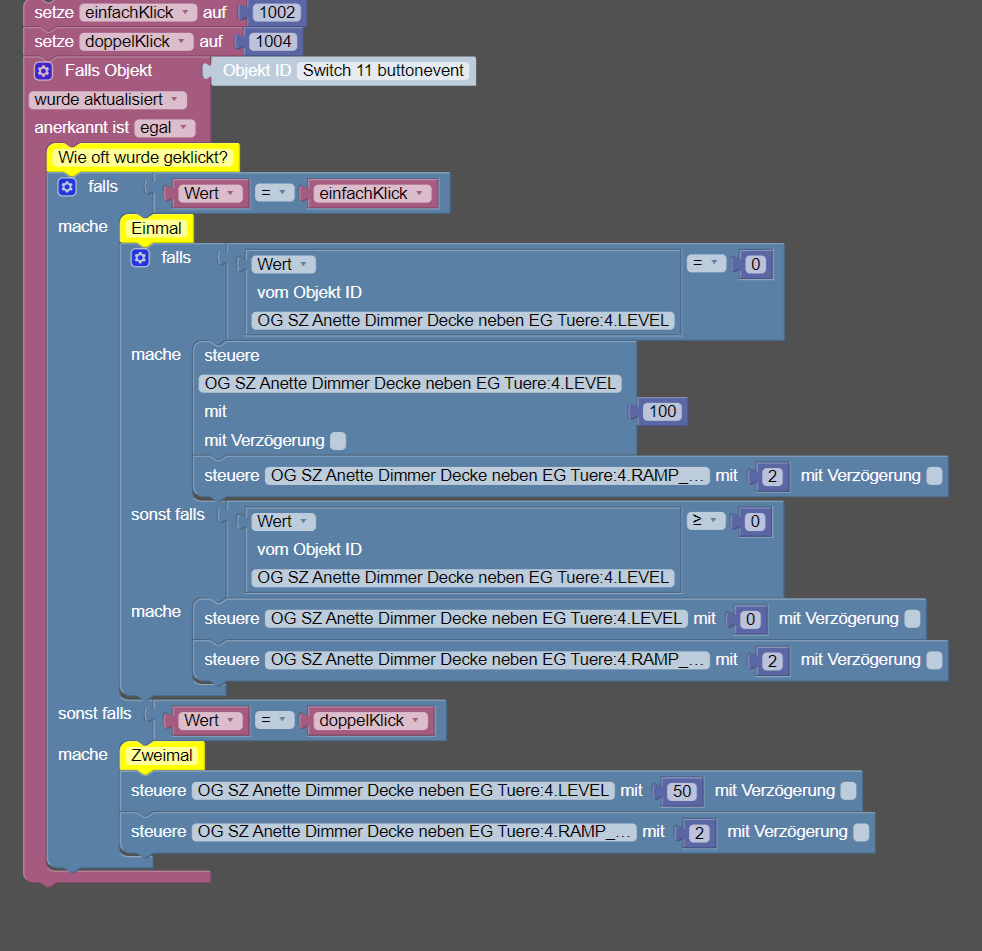

      Hallo zusammen
      ich habe unten eingefügtes Skript laufen. Tut wunderbar, was es soll. ABÄR:
      Wenn ich ioBroker neustarte (da ich noch in der Einfindungsphase bin und ab und an ein Backup einspiele etc. passiert das hin und wieder) wird dieses Skript nach dem Neustart automatisch ausgeführt.
      Ihr könnt Euch sicher vorstellen, was ich für mächtigen Ärger bekam, als ich letzte Nacht einen ioBroker Neustart ausführte und dann mitten in der Nacht das Schlafzimmer der Person hell erleuchtet wurde... Habe es eben ausprobiert: Ist reprodzierbar...
      Was kann ich machen? Gibt es, ähnlich wie bei Homematic, eine Möglichkeit ein Skript nach dem Neustart nicht auszuführen oder ist grundsätzlich was falsch im Skript?
      Hier das Skript:
      Vielen Dank
      Lem

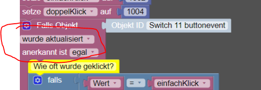

                  ticaki Developer last edited by ticaki
                  Nicht geschrieben weil ich nicht weiß was was ist. Du hast bei Anerkannt als: egal stehen. Einer der beiden Werte könnte dein Problem auch lösen.
                  EDIT: Das Skript wird ausgeführt weil der Adapter sehr wahrscheinlich den Wert bei Neustart aktualisiert mit ack:true.

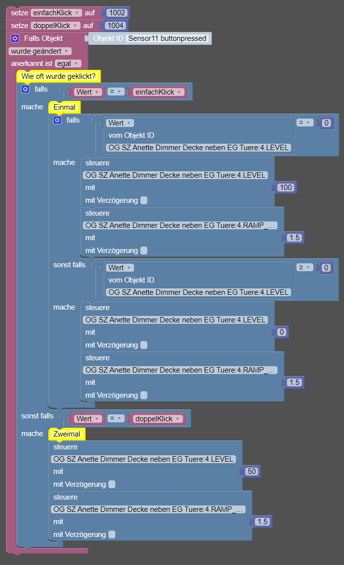

                    Also so verstehe ich Euch:
                    Erstens als Trigger "buttenpressed" abfragen, da gibt es tatsächlich 1002 und 1004
                    Zweitens "wurde aktualisiert" auf "wurde geändert" setzen. Demnach sollte das Skript so aussehen?
                    Kanns grad mal wieder nicht testen. Chefin schläft...
                    Wenns morgen läuft faxe ich Euch ein Bier 🙂
                    Danke nochmals sehr und ich melde mich nach dem Test
                    LG
                    Lem
                    • Asgothian
                      Asgothian Developer @lemonbiter last edited by
                      @lemonbiter so sieht es gut aus

                              So, getestet, läuft so wie oben. Ich danke Euch sehr, der Familienfriede ist zunächst wieder hergestellt 🙂
                              LG
                              Lem
