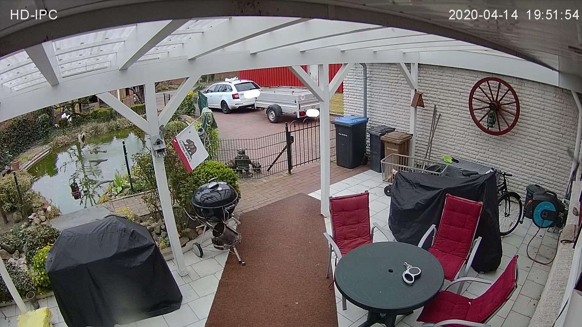

                              DIe Nachsicht ist "ok". Hier ein Bild (Screengrap vom video) von heute Nacht:
                              Die Treppe ist ~5m von der Kamera entfernt und einies der IR Leistung geht gegen die Wand. Ist also schon bruachbar, aber der ganze Garten wird nicht ausgeleuchtet. WIr haben aber noch eine Lampe mit Bewgungsmelder.
