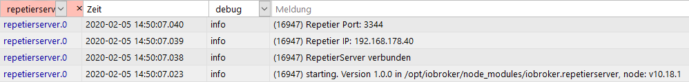

      Weiterhin bleibt die Instanz gelb, obwohl der Adapter läuft und funktioniert - im Log werden keine Fehler Ausgegeben:
      Nach 1 - 2 Stunden springt die Instanz irgendwann mal auf grün!
        Nachdem der Adapter mit dem Zielhost verbunden ist, muss er den State info.connection auf true setzen (vor dem Verbinden oder bei Fehler auf false). Dann klappts auch mit der Anzeige.

            @AlCalzone Vielen Dank - info.connection habe ich von Anfang an eingebunden, jedoch jeweils mit 'false' - Copy & Paste und nicht angepasst -> Instanz ist jetzt sofort grün...

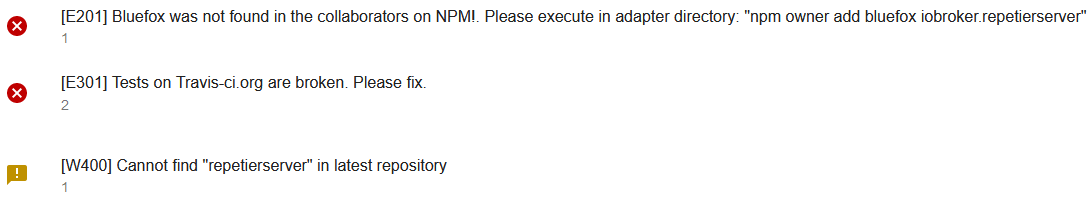

            @OliverIO https://adapter-check.iobroker.in/ nutze ich von Anfang an - bis auf diese 3 Einträge sind alle grün:
            Mit Travis kämpfe ich noch, immer alles rot...
            Grüße Thomas

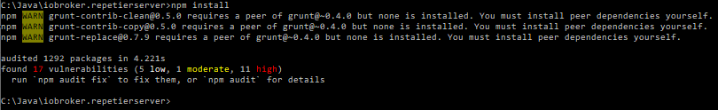

                        @apollon77 @AlCalzone so, ich habe die oben angegebene .travi.yml übernommen, die 3 Einträge L47 - L49 in meine package.json übernommen, noch einmal npm install im Verzeichnis 'iobroker.repetierserver' durchgeführt und die betroffenen Datein hochgeladen:
                        Bei npm istall kommt folgende Rückmeldung:

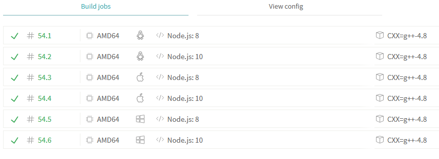

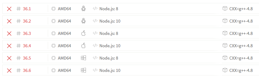

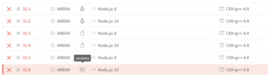

                        Bei Travis sieht es nicht besser aus:
                        Wenn ich bei Travis mal in die BuildJobs reinschaue, tauchen immer wieder die Rückmeldungen:
                        auf!
                        Muss ich hier noch etwas anlegen oder werden diese TEstfiles selbstständig angelegt?

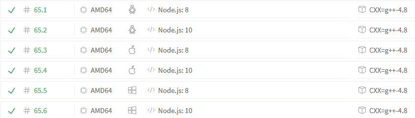

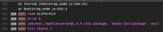

                            Ich habe jetzt mal openligadb als Vorlagen genommen - .travis.yml übernommen, package.json und io-package.json soweit übernommen, die Testdateien im Ordner 'test' übernommen, npm install erneut ausgeführt, commitet und gepushed und:
                            In den Buildjobs taucht immer die gleiche Meldung auf:
                            Sieht aus als wenn ich jetzt immer beim Code ELIFECYCLE rausflieg.

                                @OliverIO Hier mal ein Link https://www.travis-ci.org/Baumert7269/ioBroker.repetierserver/jobs/646550741
                                Ja, die devdependencies sind im package.json.
                                Ich muss jetzt mal dazu sagen, dass ich aus einer anderen Programmierwelt komme, mich hier schwer tue und auch noch nicht genau weiß, was hier alles benötigt wird - wird aber noch...
                                OliverIO AlCalzone 3 Replies Last reply Reply Quote 0

                                    @Baumert mach mal
                                    npm i request
                                    im build log weiter oben steht ziemlich prominent 2x
                                    Error: Cannot find module 'request'
