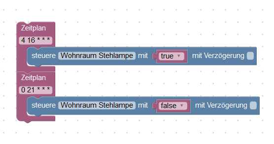

      ich habe folgendes Problem: Ich möchte eine Stehlampe, welche mit einer "TP-Link Kasa Smart WLAN Steckdose" schalten möchte. Der Adapter "hs100.0" läuft ohne Probleme.
      Das Skript schaut wie folgt aus:

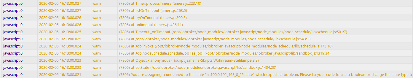

      Leider bekomme ich im Log folgende Fehler:
      Was mache ich falsch?

        FredF Most Active Forum Testing @MaZi last edited by
        @MaZi
        Den blauen Logikbaustein wahr nehmen
          MaZi last edited by
          Danke, jetzt läuft es! Super!
