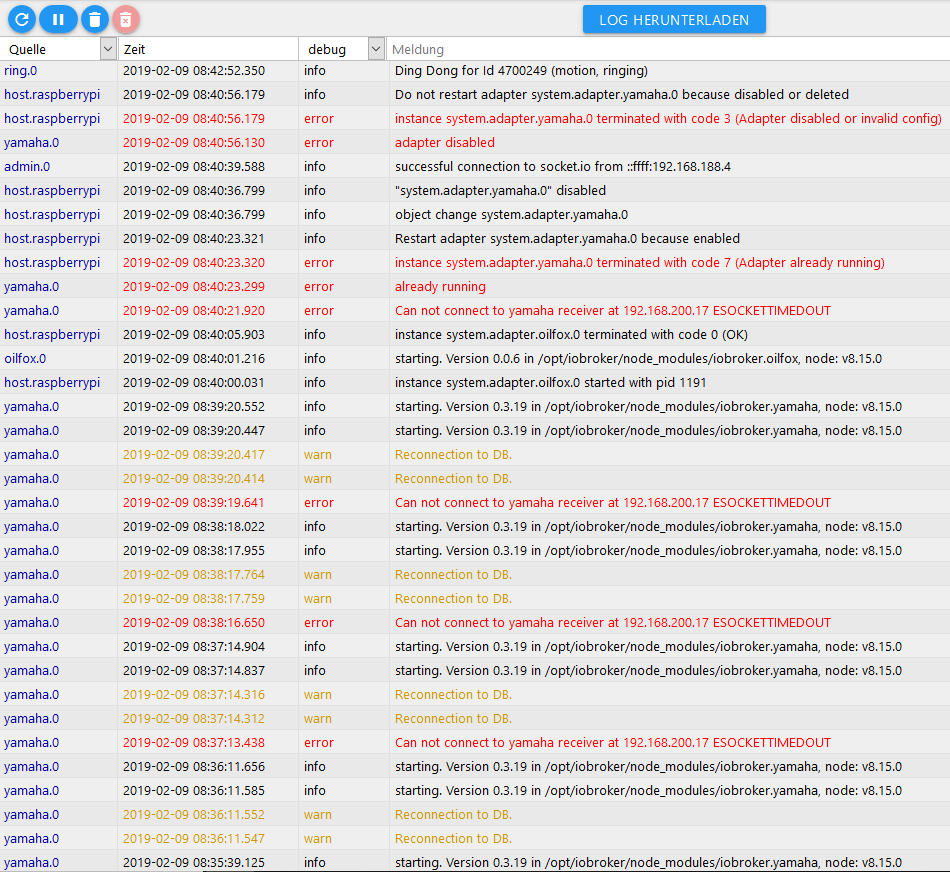

                                Bruce03 last edited by
                                ich habe derzeit große Probleme mit dem Yamaha-Adapter in ioBroker und komme zu keiner Lösung.
                                Es sei dazu erwähnt, dass dieses Gebiet für mich absolutes Neuland ist.
                                Leider kann ich nicht genau sagen, wann der Fehler aufgetreten ist. Ich erinnere mich nur noch daran, dass nach einem Neustart des Raspberry (3b+) der Adapter sich nicht mehr verbinden wollte (Lämpchen wechselte immer zwischen grün und rot). Neustart von ioBroker und Raspberry brachten leider keinen Erfolg. Auch eine Neuinstallation des Adapters sorgte nicht für Abhilfe.
                                Einen Auszug aus dem Log mit der Fehlermeldung habe ich unten beigefügt.
                                Für Hilfe wäre ich sehr dankbar, bin am verzweifeln…
                                Liebe Grüße

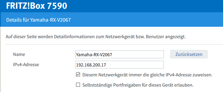

                                  sigi234 Forum Testing Most Active last edited by
                                  IP Richtig?
                                    @ sigi234
                                    Ja, die Ip-Adresse ist so in der Fritzbox reserviert, bzw. festgesetzt.
                                    Bevor ich den Raspberry neu gestartet hatte, lief der Adapter mit dieser IP-Adresse einwandfrei.

                                          Der Error 7 deutet auf zwei parallel laufende Instanzen hin.
                                          raspi neu starten
                                          in der Konsole die laufenden Instanzen suchen (z.B. mit top)
                                          eine oder beide Instanzen mit kill abschießen
                                          wenn beide Instanzen weg waren, über den admin eine neu starten
                                          UND:
                                          Setze den Adapter mal auf debug log.....

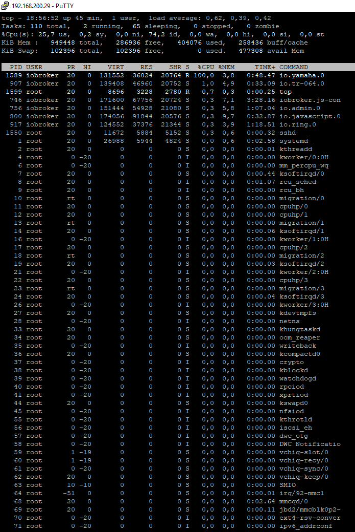

                                            Bruce03 last edited by Bruce03
                                            @sigi234
                                            wie genau muss ich dabei vorgehen?
                                            Ich logge mich über Putty mit "root" ein und gebe einfach den Befehl top ein?
                                            Muss ich zuvor in ein bestimmtes Verzeichnis wechseln? Ist für mich leider alles neu.
                                            Benötige quasi eine Schritt für Schritt Anleitung da ich die ganzen Befehle nicht kenne.
                                            Und wofür steht das Reconnection to DB?
                                            Vielen Dank für die Hilfe.
                                            Hier hatte ich mich mal an dem Befehl "Top" versucht.
                                            Leider sehe ich immer nur diese eine Yamaha Instanz. Mache ich was falsch?
                                            Seltsam finde ich, dass ich diese mit dem Befehl "kill" nicht beendet bekomme. Der Prozess sei nicht gültig oder zu finden. Mache da heute Abend auch nochmal einen Screenshot von.
                                            862
                                            10
                                            31
                                            2798
